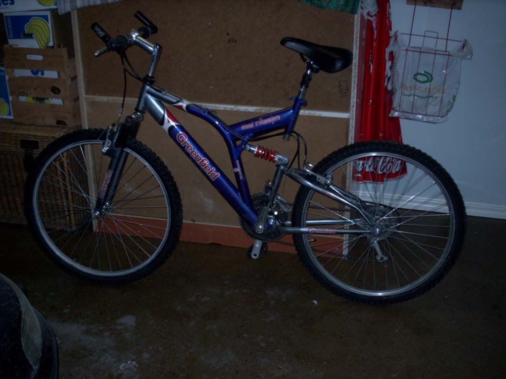

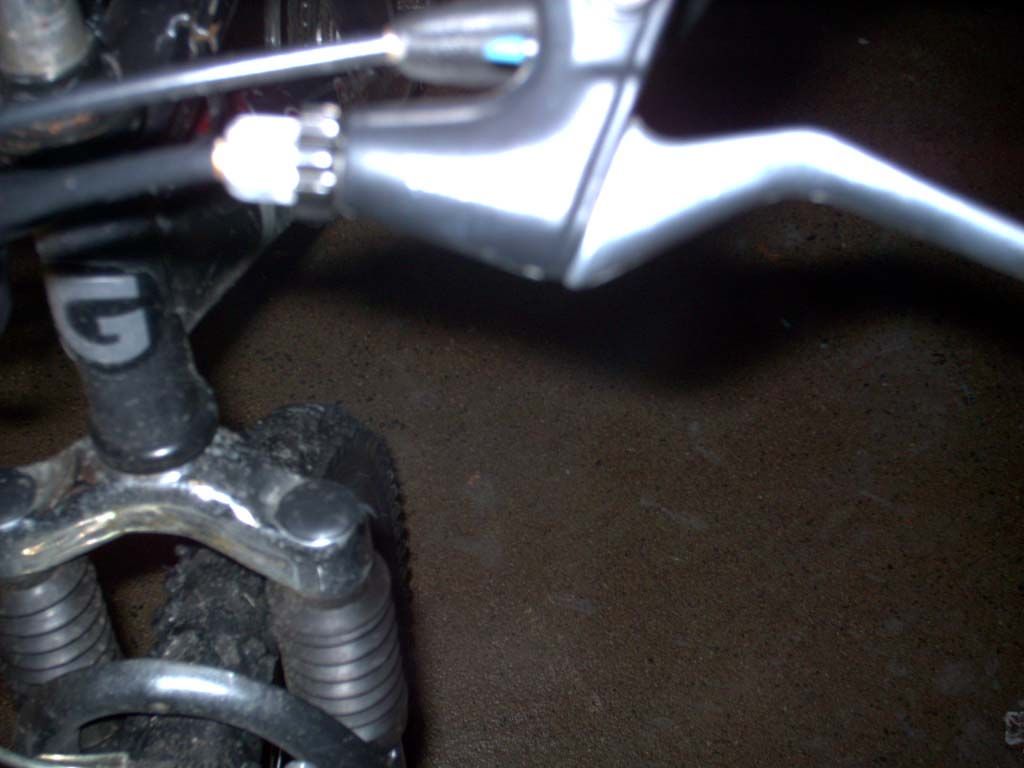

Här är lite bilder på hojen och där vid styret som jag tror är där man skall skruva.Rätt??
Tacksam för enkla o detaljerade beskrivningar.Finns väl gärna bara ett eller högst två ställen man kan justera eller?

Jag har en ide, men observera att det mycket väl kan vara fel in i minsta detalj. : )
Det handlar nog inte om en inställningsfråga som man kan skruva bort, då brukar oftast en annan växel ta vid och "lufttramp" inte uppstå. Det ser inte ut som grejerna är så hemskt gamla så utsliten drivlina är nog att utesluta, då kuggar kedjan över och slinter på dreven.
Då är nåt av alternativen de skriver om ovan mer troliga. Bodyn eller att vajerhöljet är för kort.
Bodyn är den delen som bakdreven (kassetten) sitter på. Tar man av kassetten sitter det en räfflad grejimoj kvar. I den sitter delarna som ser till att pedalerna driver hjulet, men att hjulet inte skall driva pedalerna. Om det kommit in vatten där som frusit kan den t.ex. låsa sig i läget där hjulet och pedalerna inte "sitter ihop". Då trampar man luft = asdrygt.
Andra alternativet är att växelvajerhöljet är för kort, så när bakdämpningen rör sig så börjar det rycka i växelvajern och växeln kan bete sig skumt. Dock ser det inte ut som vajern är för kort på bilden, den skulle isf löpa ganska rakt över hela cykeln. DOck ser den ut att ha en lite skum vinkel mot steget, den fökjer bak mot växeln, kan man få se en bild från höger? : )
Ett annat alternativ är att kedjan hoppas utanför minsta drevet och lägger sig mellan kassette och ramen, dock så brukar det kärva och kännas då och du skriver inte att lufttrampet inträffar när du växlar så det kan man nog utesluta. Det hade annars gått att skruva bort.

Att skruva på den svarta "pluppen" på vänstersidan hjälper föga eftersom det med ganska så hög säkerhet är vid bakväxeln problemet ligger (behöver inte vara växeln som felar men du kommer antagligen att märka skillnad om du skruvar på rätt ratt). Då får du skruva på höger sida istället.
växel-problem
Det är ingen kasett med body. Det är frikrans på en sådan lågprishoj. Det verkar i alla fall vara en Shimano frikrans och de brukar sällan strula.
Lägg cykeln på sidan och droppa i lite symaskinsolja vid det minsta kugghjulet. Så kanske det fungerar igen.
Ett mycket vanligt fel är att de monterar bromshöljen till växeln!!!! Försök få det att fungera den som kan :-)
