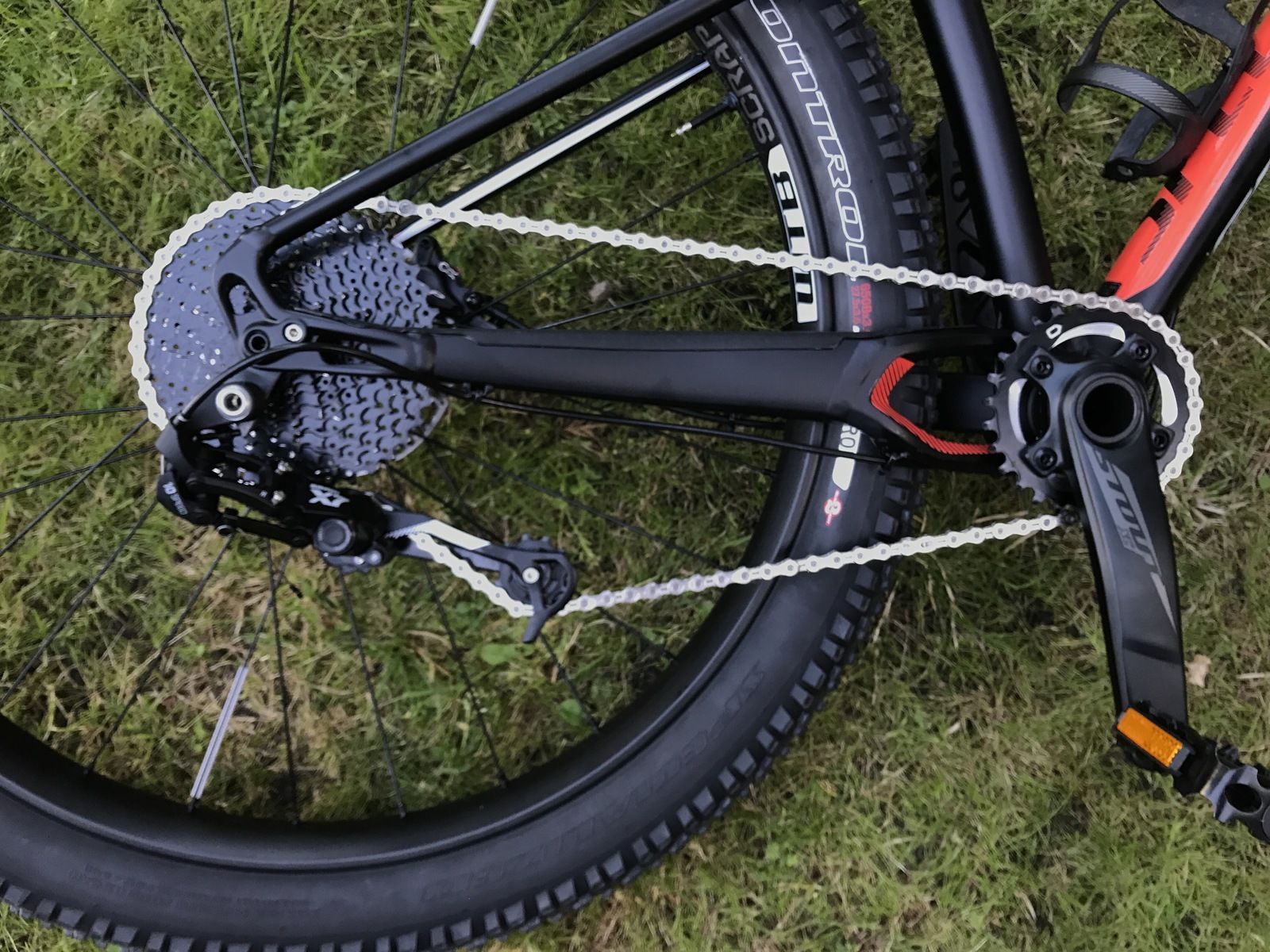

Helt ny cykel med Sram X7. Växeln fastnar på största drevet och man får dra den utåt för hand.
Är det för kort kedja? Kan justering av b-skruv hjälpa?

Alltså, när du släpper vajerspänningen genom att växla med reglaget samtidigt som du trampar växlar den inte upp?
Du kan prova att ta av hjulet och växla upp och ned. Rör bakväxeln sig som den skall både upp och ned utan kassett.
Vill den inte röra sig, koppla bort vajern och se om växeln eller vajern trögar.
Knepigare att "testförlänga" kedjan smidigt dock men kanske någon har tips.

Den gör precis så om b-skruven är för kort. Eller om man som jag försöker köra en 11-42 kassett på en bakväxel som inte klarar det. Prova att skruva in b-skruven.

för kort kedja den övre rullen tar i drevet har du kollat att den går fri skall vara några mm i mellan.
