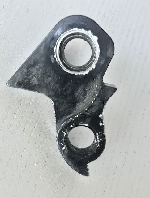

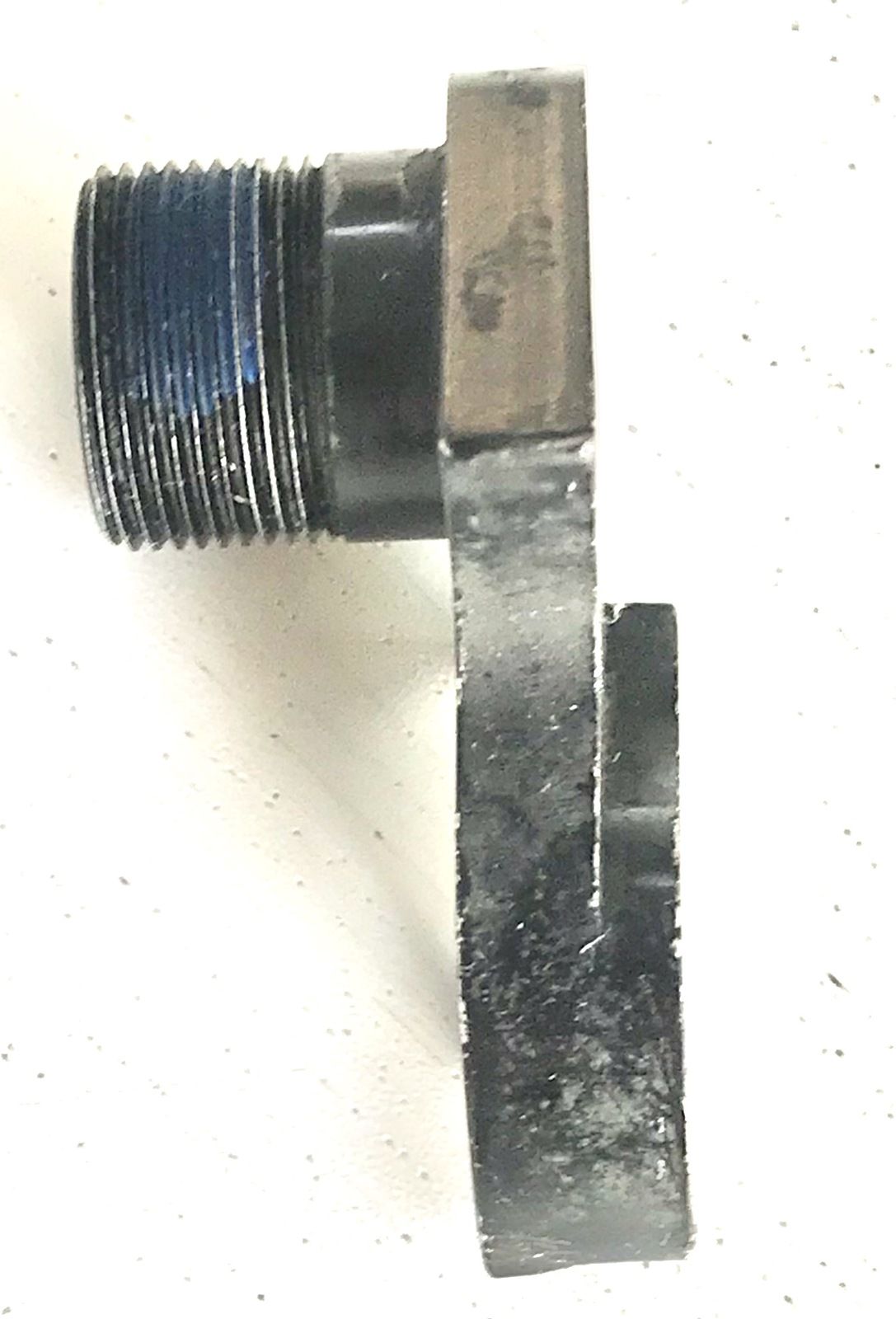

    215.9 KB · Besök: 268

Tala om vad du har för ram kan säkert någon google ninja hitta ett nytt öra åt dig. Finns inte det så ta bort ditt befintliga öra och ta ett riktigt bra foto på det så kan någon annan google ninja hitta något som högst troligen passar tillräckligt bra för att göra dig lycklig.

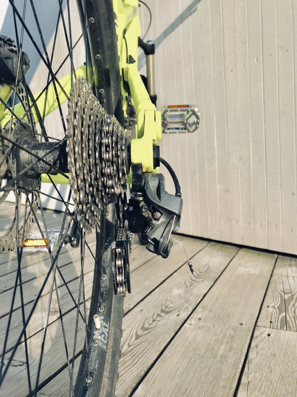

Här kommer några bilder. Det kanske bara är att skruva lite, eller göra som britten, bända med nävarna. Tack för tips, och tacksam för fler. Det är ju ändå fredag kväll!
    124 KB · Besök: 49
    43.6 KB · Besök: 53

Vad heter ramen? Örat går nog att rädda, men förr eller senare ger det sig.

Min egna upplevelse är att det är sjukt svårt att se vad som är rakt på ett så kort växelöra. Med växelörariktaren (som går att få för typ 300 kr) är det lätt, men örat blir försvagat av att man böjer det tillbaka. Vill man bara att det ska funka för stunden är det bara att börja bryta på örat och växeln som enhet. Så länge totalen är i linje kommer det funka.

Svårt att ser, men det ser ut som en liten S-kurva, som är svårt att korrigera.
Jag böjer växelorat tillbaka på min sons MTB ofta flera gånger varje tur. Det blir rakt och har brutits inte på två cyklar i 1.5 år. Jag använder en insexnyckel i växelfäste, så har man en bra arm och kan man ser om det blir rakt.
