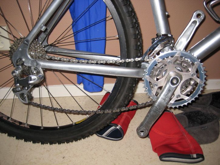

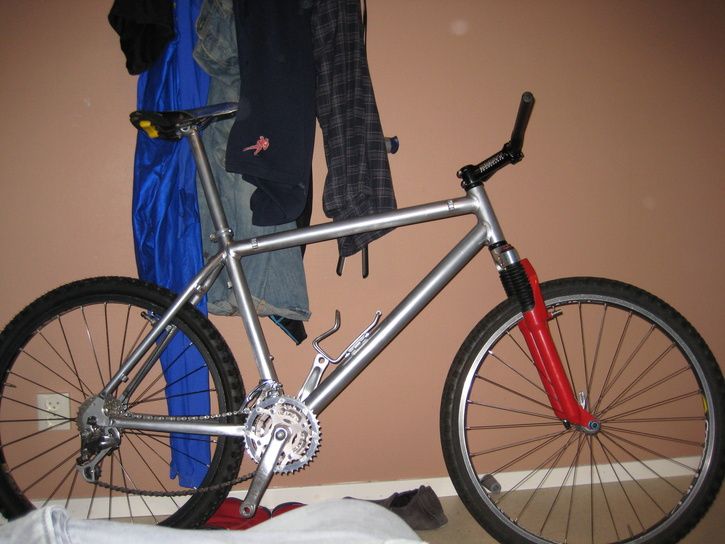

Jag har ett litet problem! Har hittat min brors gamla mtb i källaren och tänkte att jag skulle få den att fungera.
Mitt stora problem var att växelreglagen och bromsarna var borta på cykeln, men allt annat var med. Eftersom cykeln är ganska gammal så hade den 8 växlar där bak! Vad jag nu har förstått i efterhand så är det inte jätte lätt att få tag på shimano XT växelreglage till 8 delat. Då det inte görs mer? Har shimano XT på allt annat förutom just då växelreglagen och bromsarna som jag saknar.
Va gör man? Ska man byta allt till 9 delat istället(det blir väl dyrt)?
All hjälp uppskattas!!

Vad är det för ram?

Ser ut som en Easton från cykelcity eller liknande. Manitou SX ti gaffel och Crossmax hjul, med andra ord en ganska påkostad cykel runt 97-98
Budget tips till bromsarna är Shimanos enklaste v-broms modell som är i princip identisk med Avid sd-5, ihop med ett par Avid reglage blir kanon, kanske Gripshift Attack växelreglage hade funkat bra på den där. sen shimano växel o bromsvajrar från clasohlsson

Det är en Balance ram som är om målad. Tror att kedja, kasett osv är det ganska bra skick på. Cykeln har i stort sätt legat nedplockad i en sopsäck i 10-12 års tid. Hittade cykeln då vi tvingades tömma källaren pga översvämning.

Glöm inte att flytta ner framväxeln. Den sitter på tok för högt nu. Skall sitta så nära storklingan det öht är möjligt för bästa funktion.
