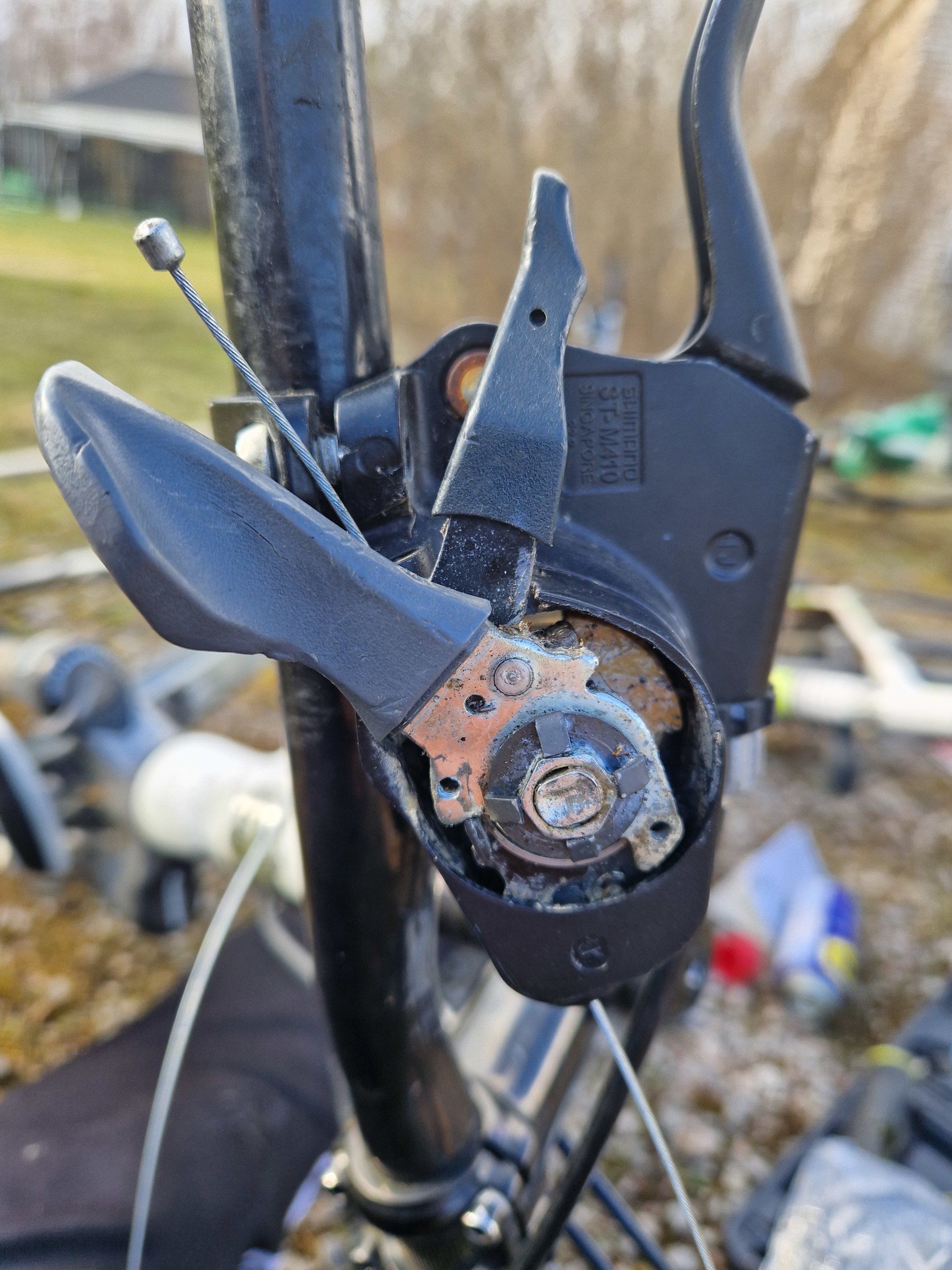

Ska sätta växelvajer till bakhjul och i handtaget glider den bara igenom. Ska väl haka fast i något men får inte ihop det. Ser så enkelt ut men blir tokig. Hur ska änden fästa i reglaget?

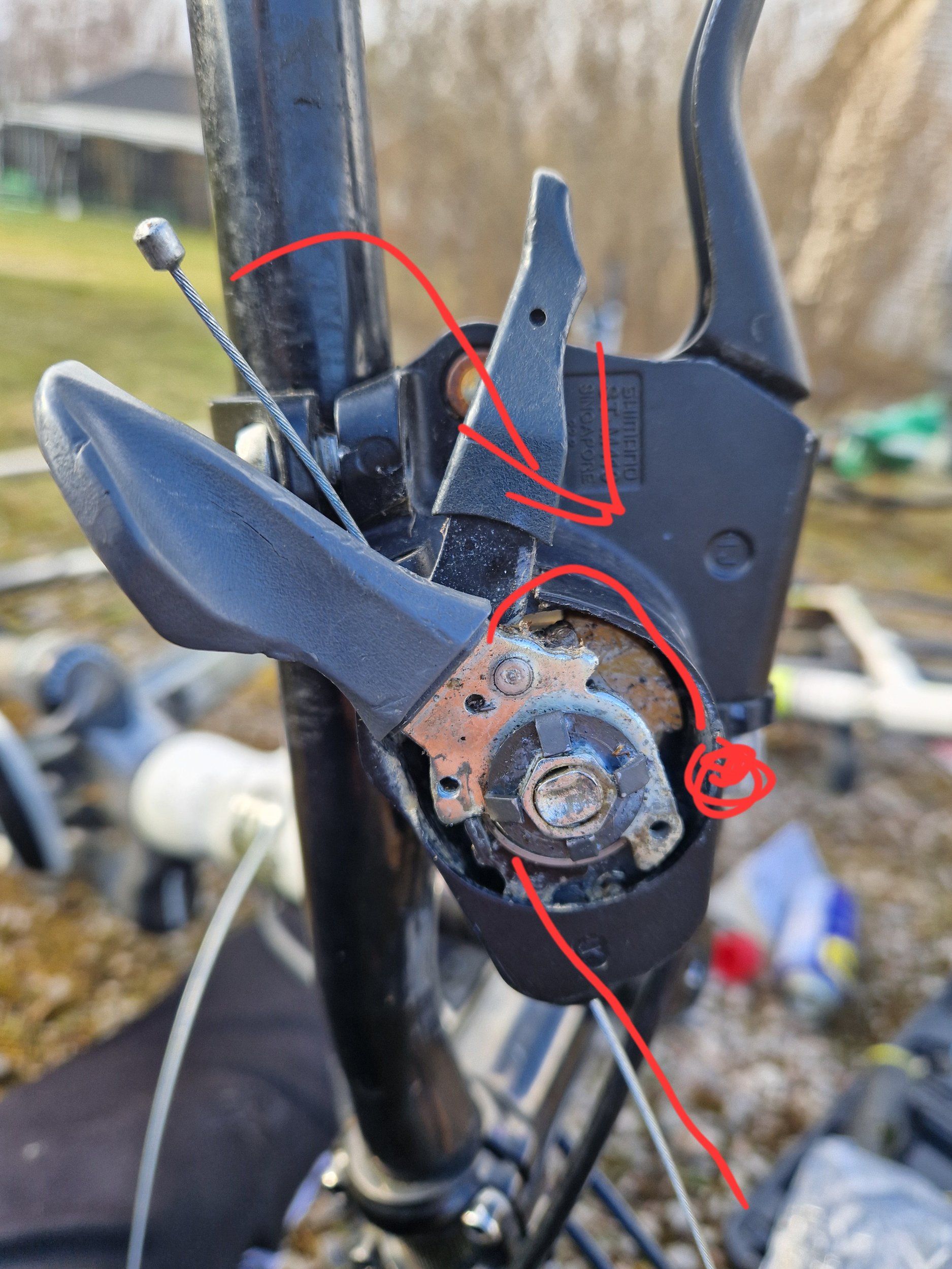

Förtydligar - men kan inte benämning. Den brons färgade ser ut att på andra växelreglaget till navet ser ut att låsavajern men jag får inte dit den här på samma sätt. Går ju inte att dela reglaget heller

Den bronsvärgade mekanismen drar wire lagom långt för varje växel.
Dra ur wiren, lägg i växeln som inte drar någon wire alls. Nu kommer du kunna trä i wiren så att stoppet på wiren kommer i rätt hål på reglaget och allt borde funka!

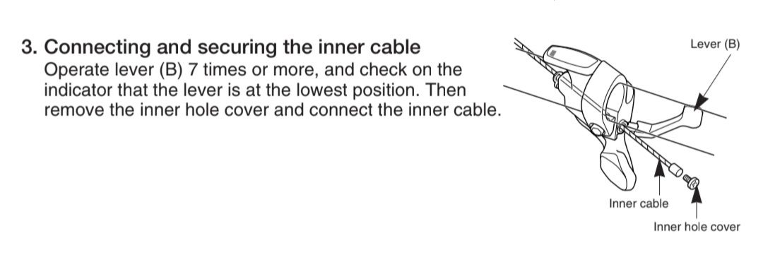

Ibland får man bra tips. Trots många självutnämnda experter, som kan allt! Se skiss ovan ifrån (Classe75), som är mkt pedagogisk.

Se till att innan du trär i vajern, så skall växelreglaget ligga på den "tyngsta växeln", dvs, släppt så mycket vajer som möjligt.
Lycka till!
