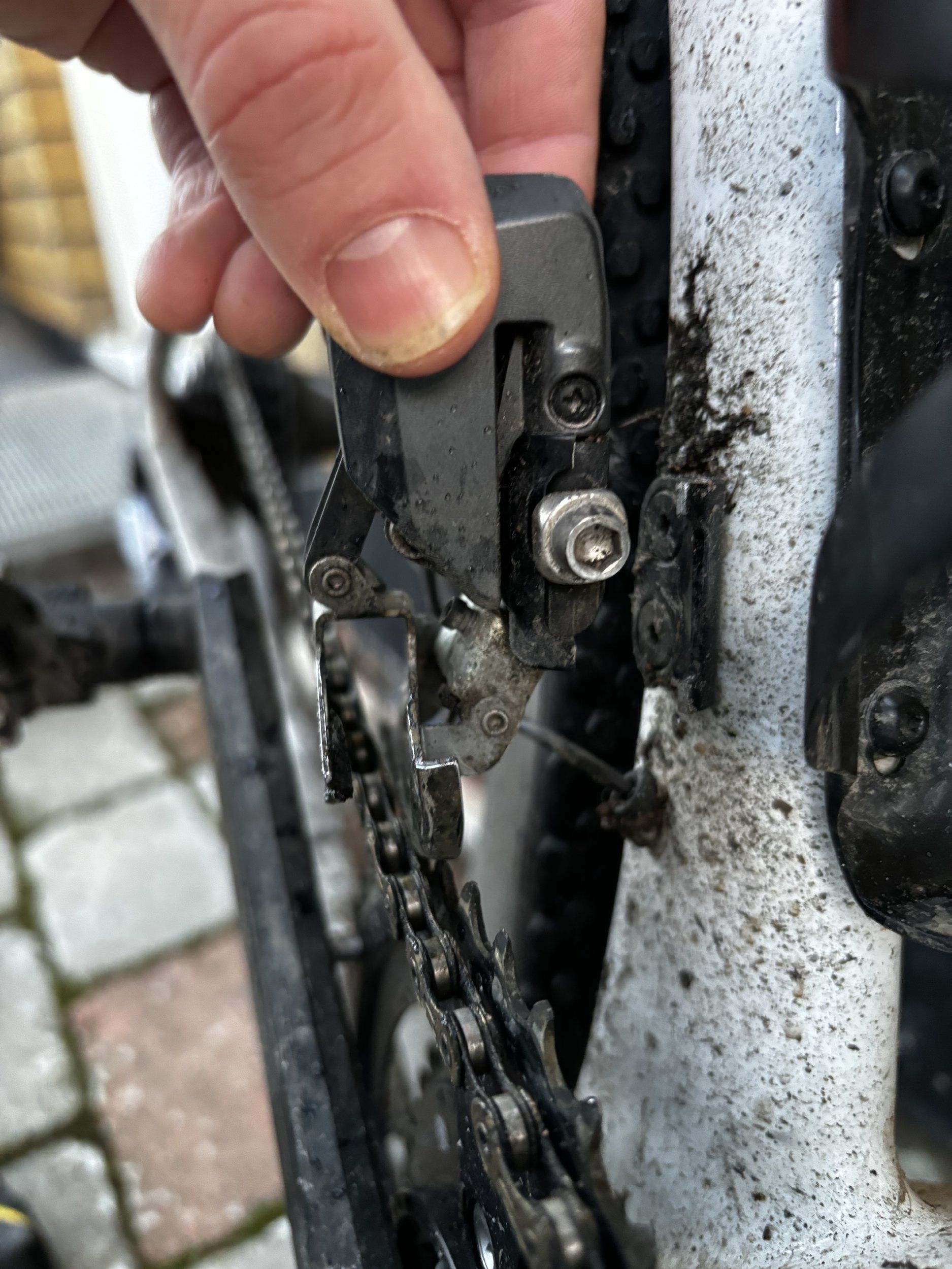

Jag har Sram forxe axs på min gravel fram o bakväxlad. Framväxeln är dock död. Det händer inget trots försök med bevisligen fullladdade batterier (funkar fint på bakväxeln tex) Knappen på växeln ger ingen feedback och lampan lyser inte hur jag än gör. I Sram-appen så dyker framväxeln upp och ser ut att vara fullt fungerande.
'Nu till frågan. Kan jag på något sätt ändra växelläge trots detta? Den står nu på lilla klingan och jag hade gärna fått den att ligga i stora istället. Då hade jag kunnat använda cykeln tills jag hittar en lösning. Har googlat ett tag men utan att hitta något. Någon som gett sig på detta?
Växla en död Sram axs framväxel?
Bara koppla in i framväxeln så hoppar den upp!
Läste att man kan hålla in knappen och montera batteriet. Den ska då börja blinka varpå man behöver uppdatera mjukvaran i appen. Men det är från inlägg på youtube så vet inte om det funkar
