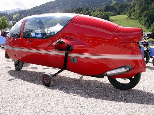

Och hur skulle det vara med två huvudhjul, ett fram och ett bak (som en vanlig tvåhjulig liggcykel alltså), men med stödhjul liksom Ecomobile-MC:n? Kanske svårt att fixa en fungerande stödhjulsmanövermekanism utan tunga batterier? Men om man lät stödhjulen sitta nere alltid? Lätta, små (10"?) och fjädrande (så man inte blir hängande på ett fartgupp) och självsvängande så de följer svängradien? Eller helt enkelt placerade på ömse sidor om bakaxeln så man slipper häng- och svängproblem?
http://farm5.static.flickr.com/4002/4358396115_238dd1cafd.jpg
http://3.bp.blogspot.com/_Q1dyW07vB...-_FMdHzg2o/s1600/hondamod+by+allert+jacob.jpg

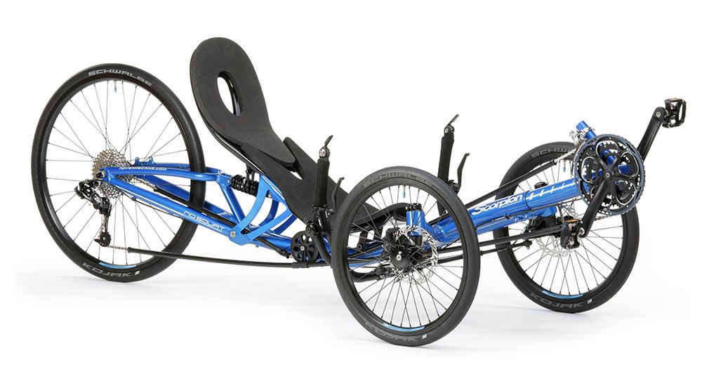

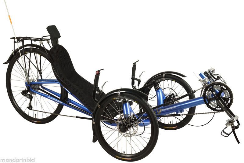

Jag har fastnat för dessa;
Performer JC-70. Kostar 19000 + moms från Taiwan. Med 30 växlar, SRAM X9
Eller Scorpion. Som kostar 32000 kr från Tyskland, med samma växelsystem. Dock har dämpad bakvagn.

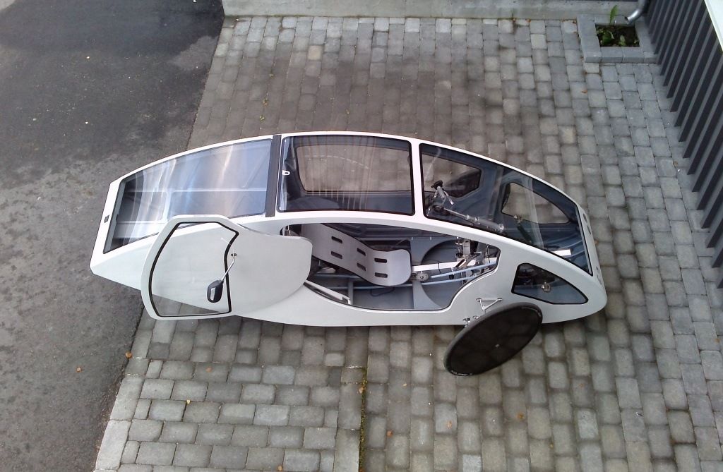

Den ser ut att ha otäckt (dvs icketäckt) bakhjul, liksom många andra kapslade trehjulingar. För mig är det obegripligt. Är det nåt man vill skydda så är det ju bakhjulet med drivlina och annat känsligt. Dessutom ger inbyggnad lägre luftmotstånd.
Den på bilden är riktigt snygg, och man sparar ju massa jobb genom att undvika dubbelkrökta ytor. Men det finns en del att göra. Genom att göra sidorna enkelkrökta i stället för plana skulle man kunna sänka luftmotståndet, och vikten, ytterligare en del, mot en obetydlig ökning i arbetsinsats.

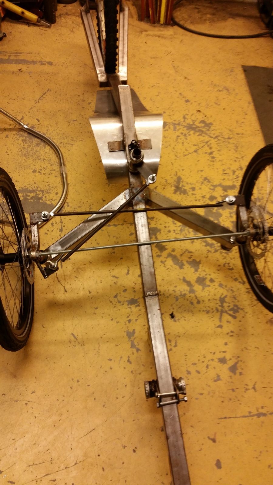

Styrning har tagit form med stag och fästen nu är det bara att invänta den vänstergängade gängtappen så jag får göra klart styrstagen och får de justerbara.

Jävlar va nice ? hur är det med hjulen då ska man ha de raka eller lite vinklade inåt. Att de är närmare upptill dvs, tänker att det borde förbättra kurvegenskapera.
velomobile 3 hjuling
Det är mycket möjligt att de gör.. Jag har valt att följa ritningen för att få ett förutsägbart resultat för när de kommer till styrning och hjulvinklar så är det en smärre vetenskap tycker jag.
Har sett en del trikes med inåtlutande framhjul upptill som du säger vet dock inte exakt hur det påverkar.

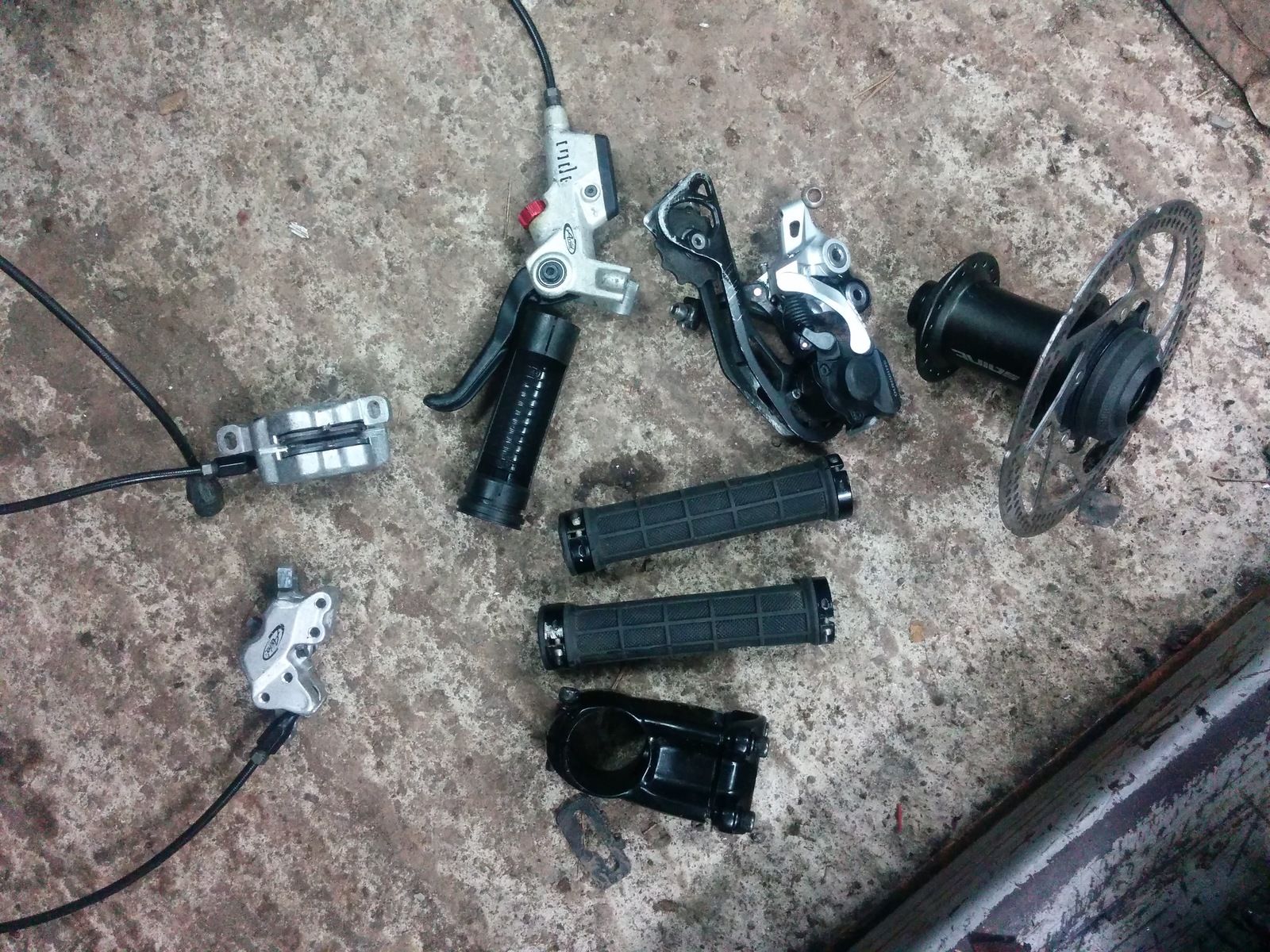

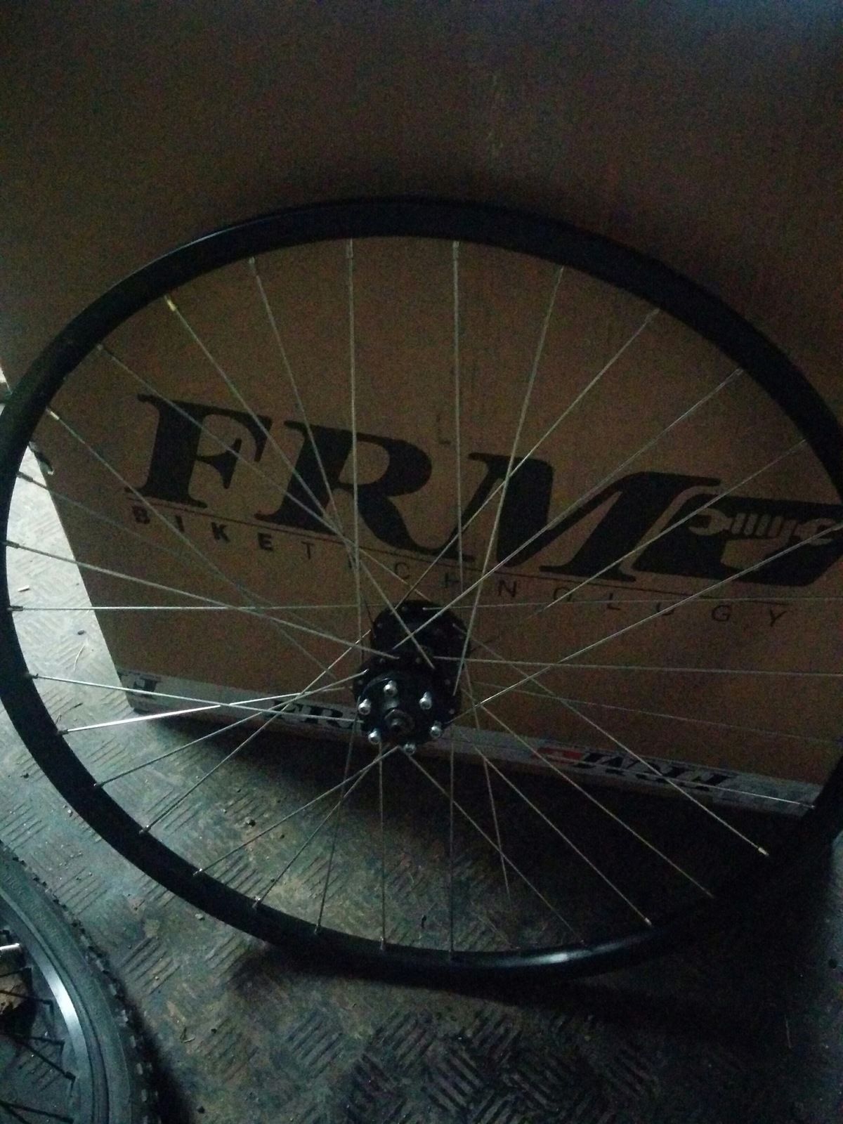

Sådär fick lite delar från Per på Racing Bike Sweden idag? Nu måste jag ha ett 26"Framhjul till. Hur gör man axel för att få fast de? Nån som har en skiss eller bilder? Annars kanske man bara ska ta å köpa den där pdf ritningen å sponsra lite?
    491.3 KB · Besök: 79
    271.8 KB · Besök: 91
    274.3 KB · Besök: 103
EST sa:
De hemmabyggen jag har sett, men har i ärlighetens namn inte kikat så extremt mycket, verkar ha använt nav för 12 eller 15mm thruaxle och satt en vanlig (lång) bult igenom...
Men wind1240 verkar ju ha fått till det så han borde väl veta hur det fungerar.. :)
Men en ritning kan väl vara bra... :)

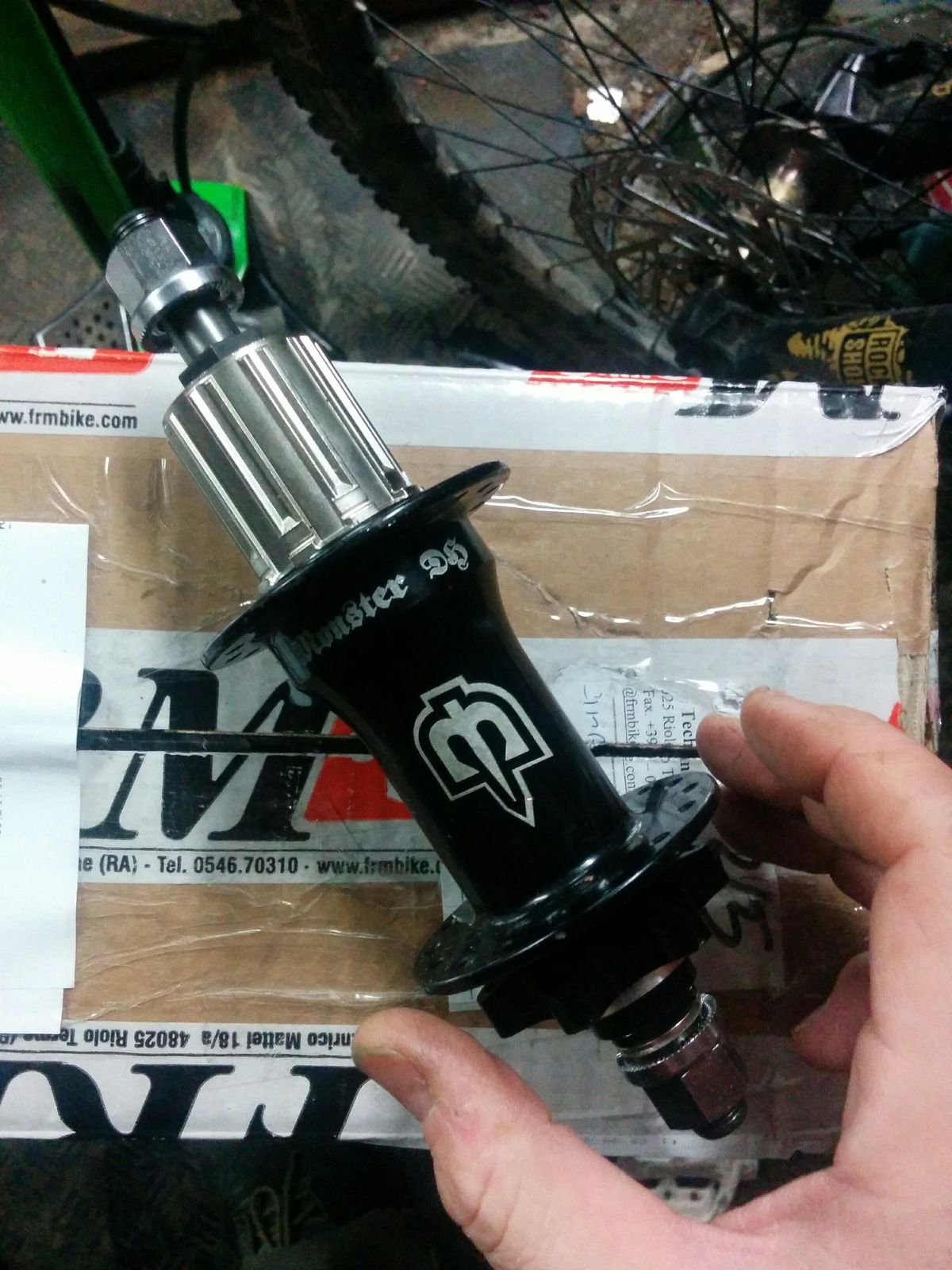

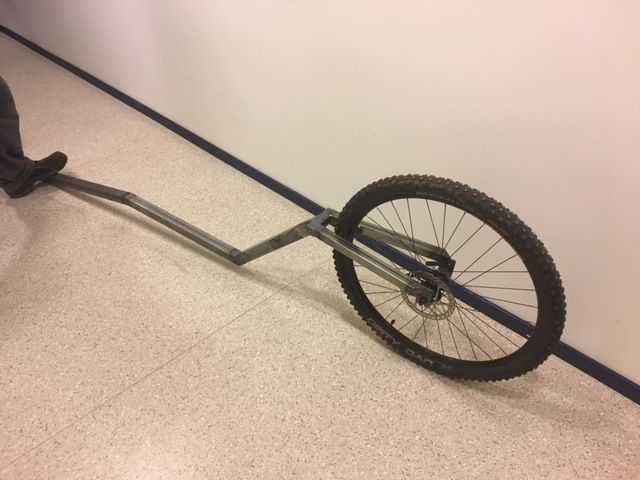

Oki började bygga bakram idag efter att ha köpt den där Warrior pdf en. Imorgon ska hjulen med till jobbet hittade 2 dh hjul hemma för Ø20 axel, konstiht då jag inte ägt nån dh nånsin :)
Å en 9 växlat reglage har även en Fox dämpare men jag tror att jag bara bygger en stel först eller vad tycker ni som cyklat på dessa vill man ha bakfjädring??
