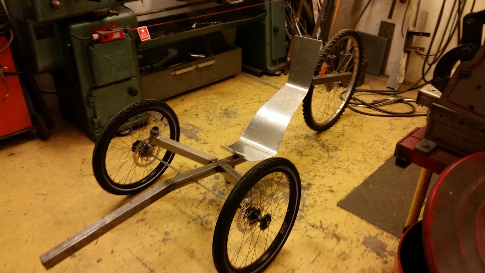

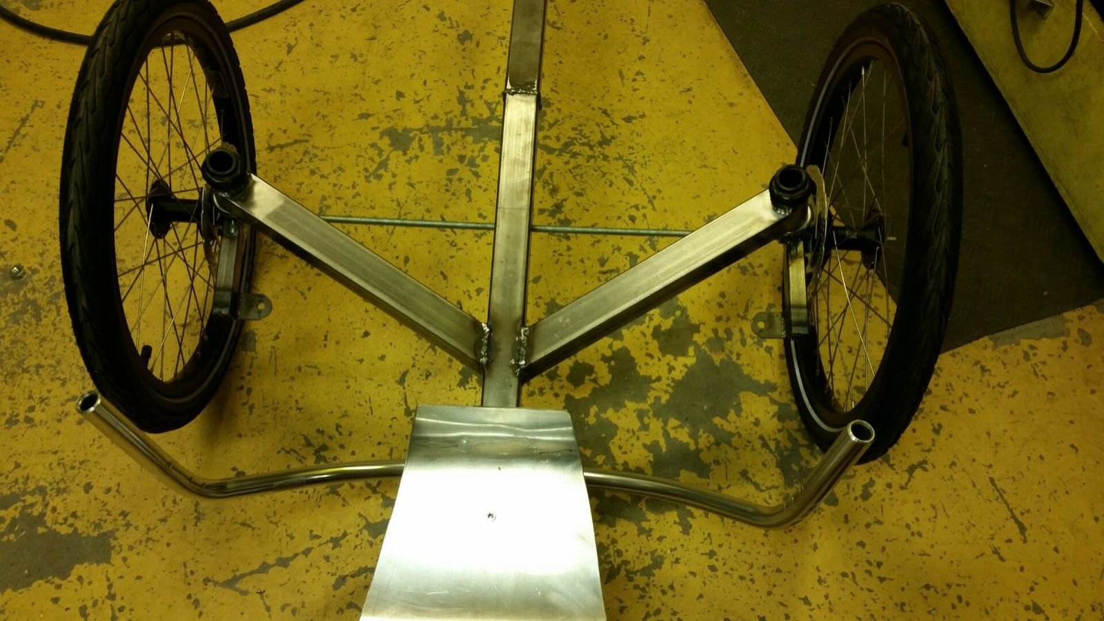

Tillverkade en jigg tillslut så jag kunde låsa hjulen på nåt sätt och få vinkeln på snittet rätt. Samt få dem på rätt ställe fast motsatt sida när det va dags för svetsning.
    223.6 KB · Besök: 48
velomobile 3 hjuling
bra kul? mera bilder? vad blir vikten på den där ramen ser ut att vara rejält tilltaget men det kanske går åt på såna där?
Får gärna kapa min tråd då blir allt samlat å lätt att hitta!
Ja de blev lite tilltaget. Blev ivrig att komma igång och iddes inte vänta på att få hem 1,5 mm tjock fyrkant profil så ja körde med 2 mm... Enligt ritningen då så ska ramen klara ca 130 kg dvs två jag....Fast vill jag då köra en längre cykel semester kan det behövas tänker jag. Uppskattar att vikten blir lite norr om 20 kg färdig cykel. Ska ta med bagage vågen nästa gång då jag faktiskt inte vet vad den väger nu. Sätet är i 3 mm ALU
