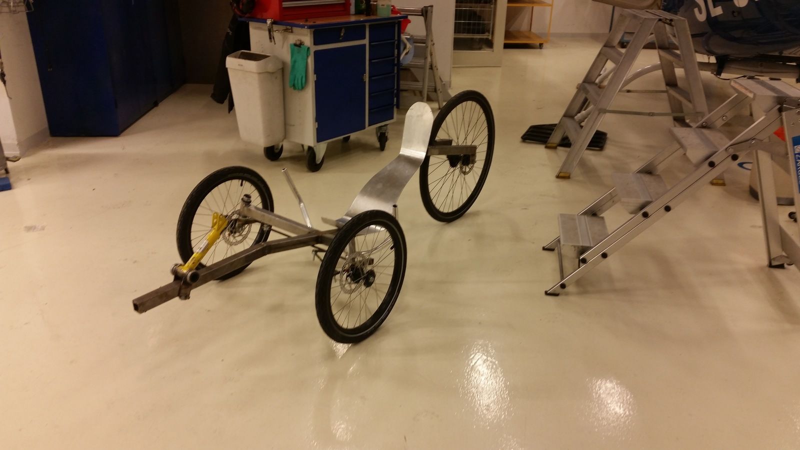

Moddade in ett 28 tums bakhjul ikväll. Fick flytta dropoutsen en bit...bygget är ju lite jag vad jag haver å nu fick ja tag i ett 28 tums bakhjul med skiva så bara att kapa lös å flytta och mäta in igen...
Fick färdigt styrstagen ikväll oxå så ja kunde pumpa hjulen och köra flintamobil i hangaren varvid jag upptäckte att höger framhjul kan tippa över sin Centrum axel vid fullt utslag åt höger ...Mindre bra. ...Får kolla dem vinklarna igen nästa gång. I övrigt var styrningen proportionell så varför de blev ett problem vet jag inte. Annars får jag bygga en styrstop.

Kombinationen av caster, trail, kingpinvinkel och offset lirar inte riktigt. Det är inte elementärt att få dessa rätt så bästa approachen är troligen att kopiera något etablerat.
Precis som med gaffelvinkel gör enstaka grader märkbar skillnad.

Jo caster och kingpin var jag väldigt noga med att få lika på båda sidor. Så jag är inne på att det har att göra med infästning av pilot styrningen som sitter på styret och går till ena framhjulet att den har gjort att styrningen inte är proportionell åt båda hållen därav problemet. Ska labba på lördag

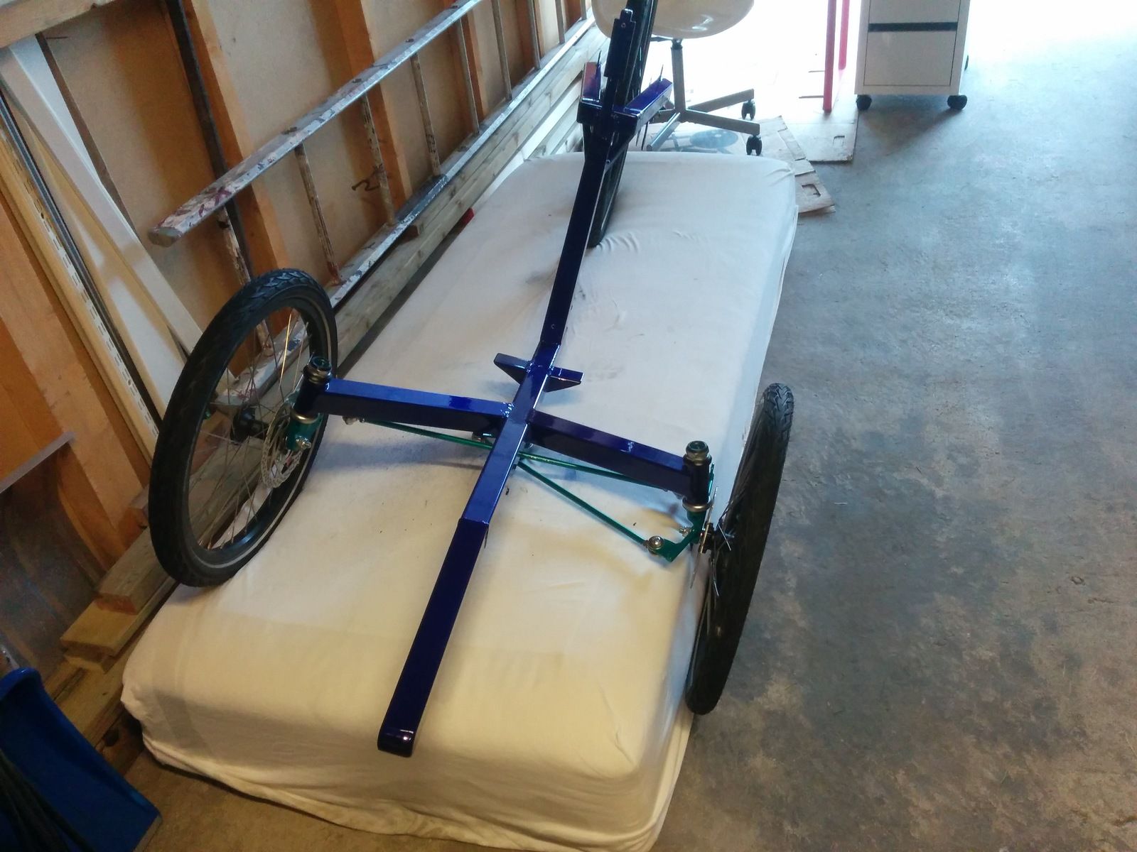

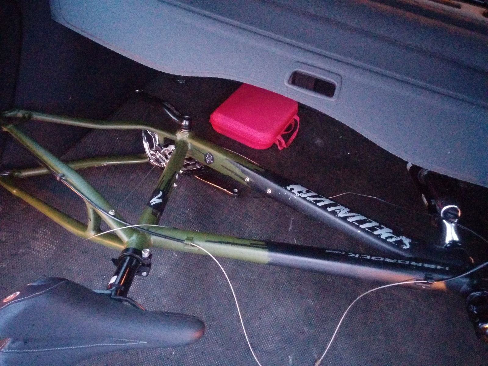

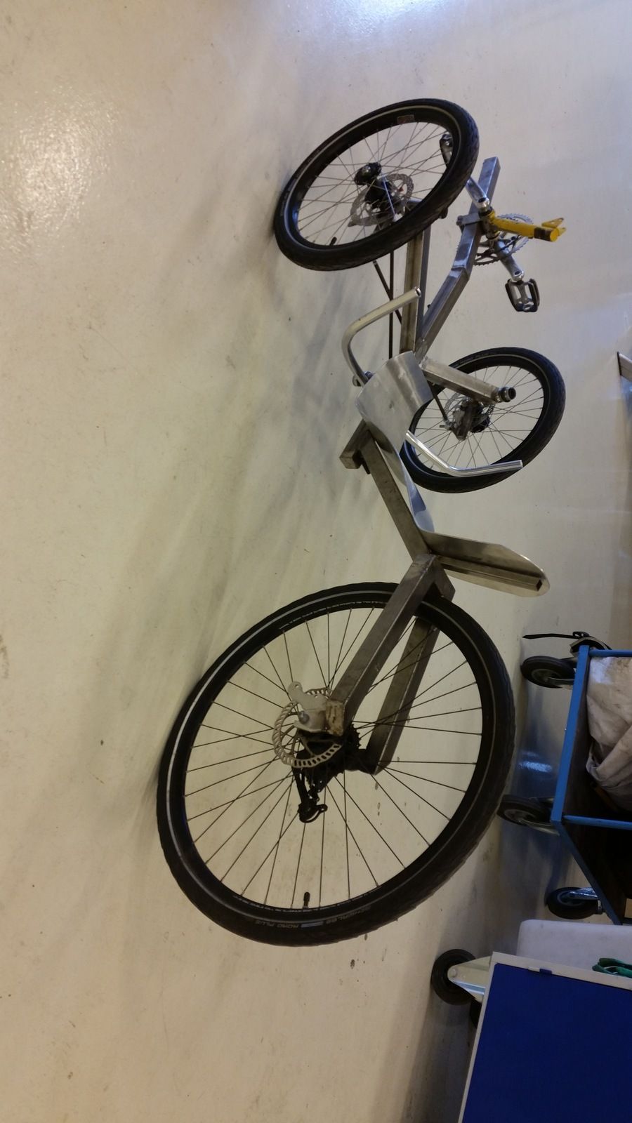

Kanon kolla gärna? fick en donator av Uno Forsberg idag, stort tack Jocke!

sorry för sent svar blev lite övertid på jobbet
svårt o få vettiga bilder men dom lutar liiite innåt i överkant i rakt läge men viker rätt rejält vid fullt utslag
första bilden är rakt framifrån o o telefon står rakt efter golvet
velomobile 3 hjuling
Aha bra då bygger jag så med :)

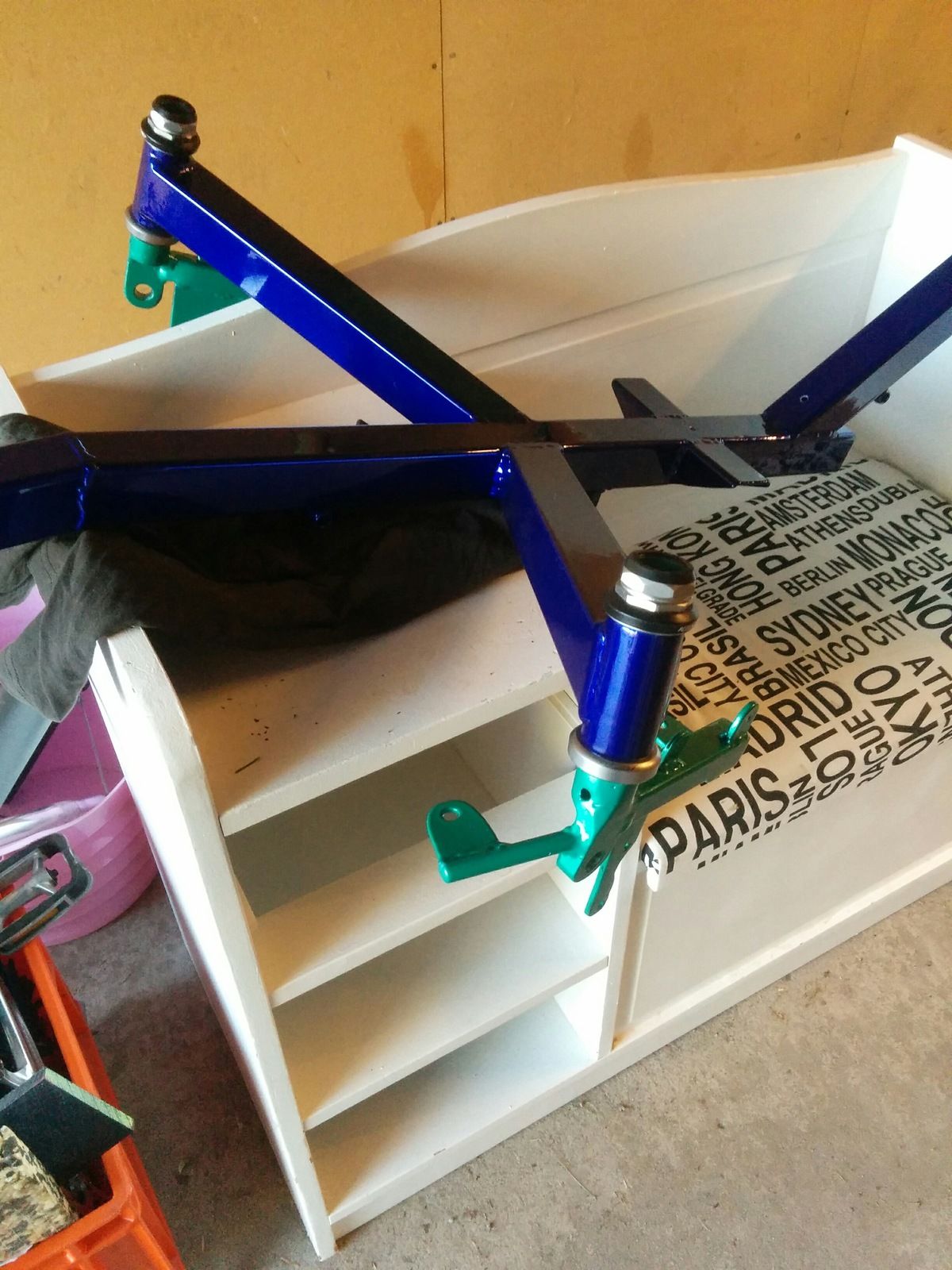

Mycket skönt darkforce? blev två (fram) bromsfästen tillverkade och fastsvetsade ikväll. Bakbroms kvar och drivlina sen finputsning innan rivning och pulverlack. Det är nära nu ...

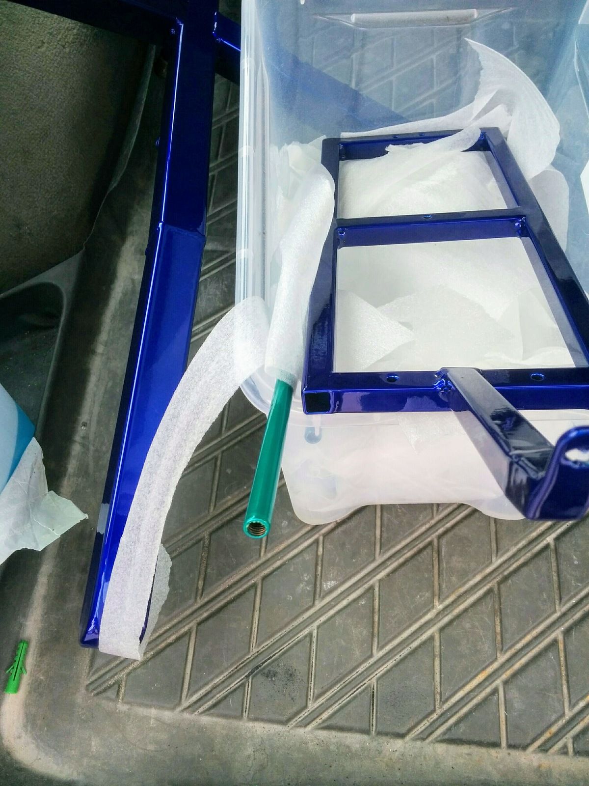

Ja vet bilden är roterad min foto skills är inte de bästa....Men om tre cykelkedjor och lite vajer kan jag provcykla. Blev en heldag med finslipning av detaljer där den grovt tillyxade formen på en del detaljer antog en mer estetiskt tilltalande form...Glad påsk

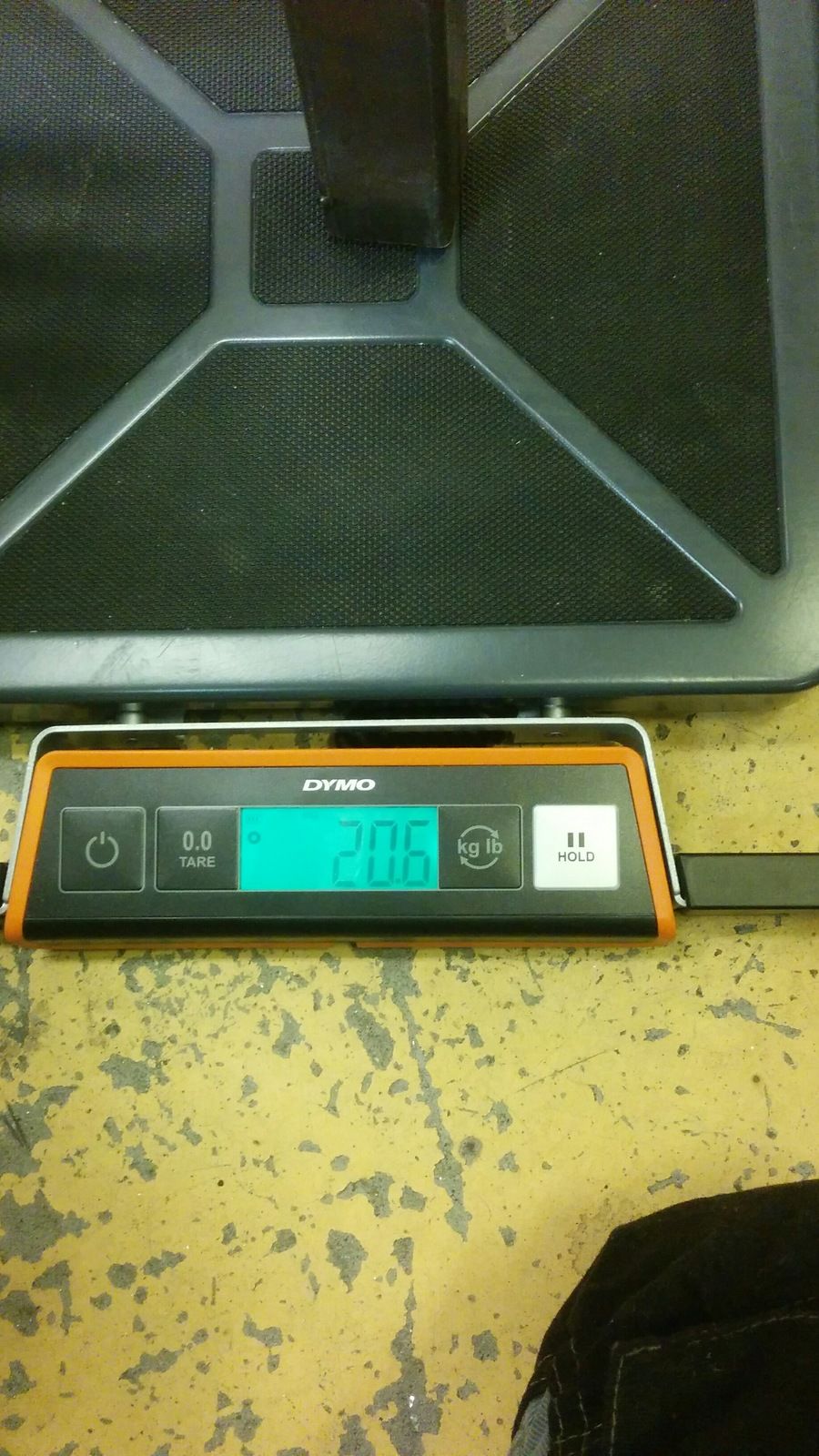

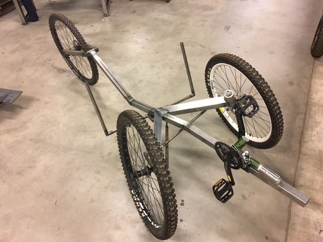

Vägde blysläden igår kväll och ja får vara nöjd. Saknar kedjorna och skivbromoken så säg 1,5kg till då.

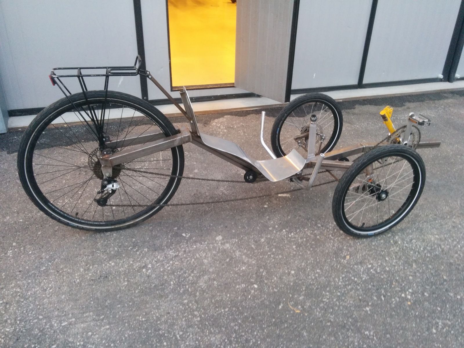

De blev provcykling ikväll ? gissa om det var kul ? allt verkar lira så långt, så nu är det dags att dra växelvajer och fixa hållare för det på ramen. Just det några öron för att hålla stänkskärmar fram ska framställas och svetsas dit och. Ha de fint alla!

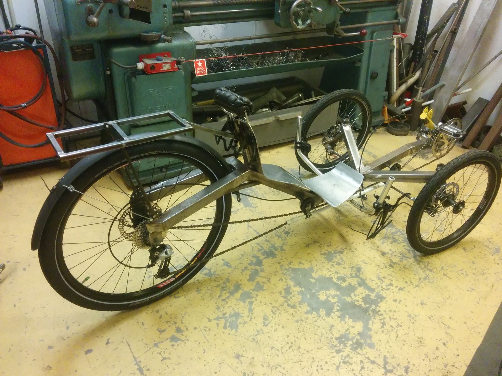

Ja nu är den väl provcyklad vid det här laget. Gick tillbaka till 26 tums bakhjul då jag aldrig blev nöjd med hur bakskärmen gick att montera med 28. Tillverkat en egen pakethållare och lite annat smått och gott.

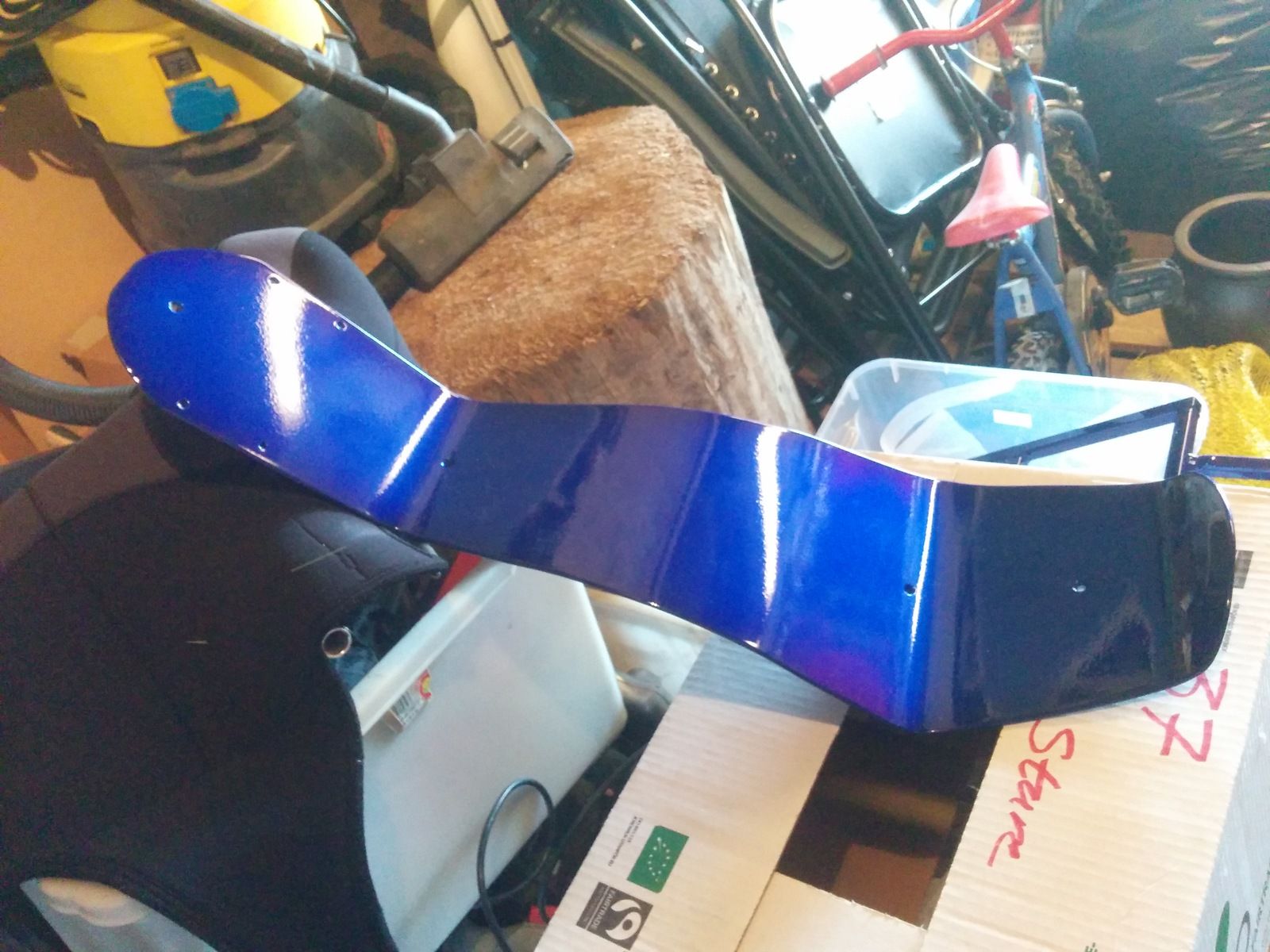

Ihopmontering pågår.
