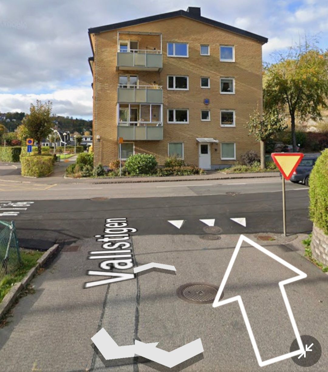

Om den feta pilen är en bil, har den då väjningsplikt mot cyklister? Utfarten har väjningsplikt målat och vägen bilen ska köra ut på är huvudled. Cykelbanan verkar på linjerna att upphöra vid utfarten och sedan börja igen efter utfarten. Samtidigt är vägen upphöjd och har kantsten vid gång/cykelbanan över utfarten. Är det en utfart? Det är ju en sidoväg och inte en utfart till en fastighet/parkering.

Bilen vid pilen ska väja för eventuella cyklar på cykelbanan eftersom "hajfenorna" är målade innan cykelbanan och inte ute vid huvudleden. Hade de varit det så hade bilen inte haft väjningsplikt mot cykelbanan. Lycka till att se det när det är snö på marken :rolleyes:
Cykelbanans början och slut beror inte på linjen på backen utan på skylten vid början av cykelbanan. Sen gäller den till nästa korsning om inte de lokala reglerna säger annat, men då ska de vara bokförda av respektive kommun.
Vem har väjningsplikt?
Det klassas som en utfart när vägen går över en trottoar/cykelbana, som i det här fallet då det finns tydlig kantsten, och då är det per automatik väjningsplikt.
Hajfenor, upphöjd trottoar och huvudled. Det är verkligen övertydligt att bilisten har väjningsplikt.

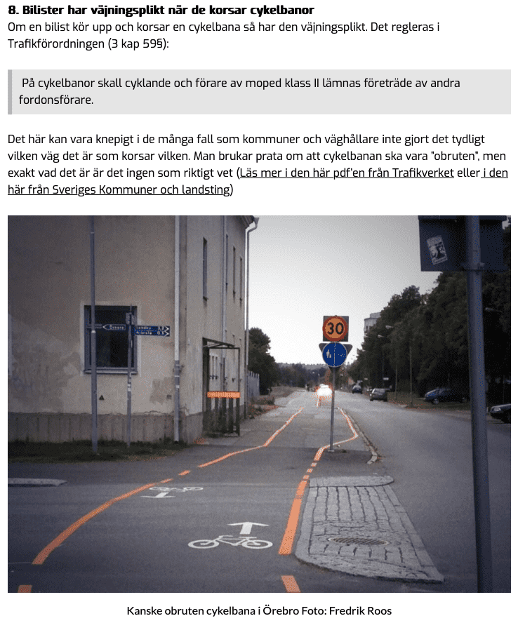

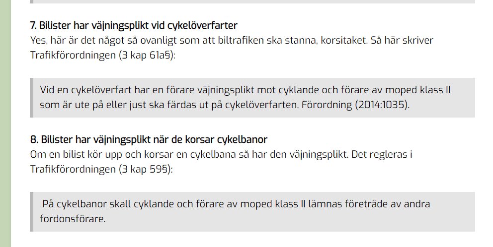

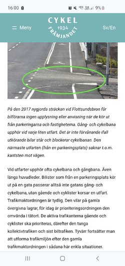

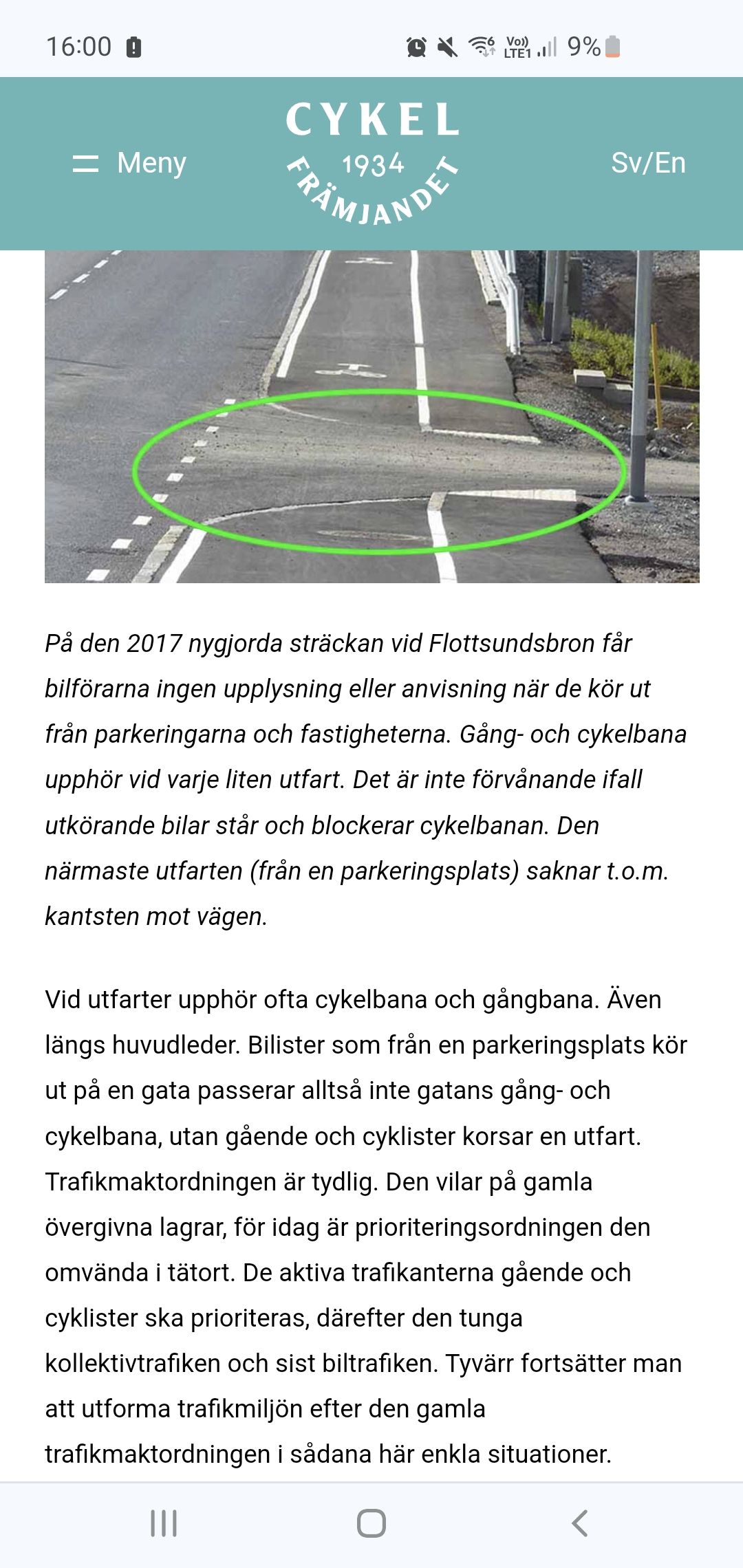

Tror inte det finns en enda skylt för gång/cykelbana. Läste på https://cykelframjandet.se/uppsalakretsen/2018/01/20/utfarter-ett-bilprivilegium/ att det var linjerna på marken som gällde. Men på cykelfrämjandet fanns det inget exempelbild med väjningsplikt och huvudled, så ville därför fråga vad som gäller.

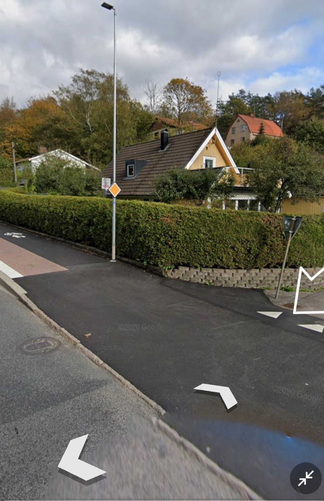

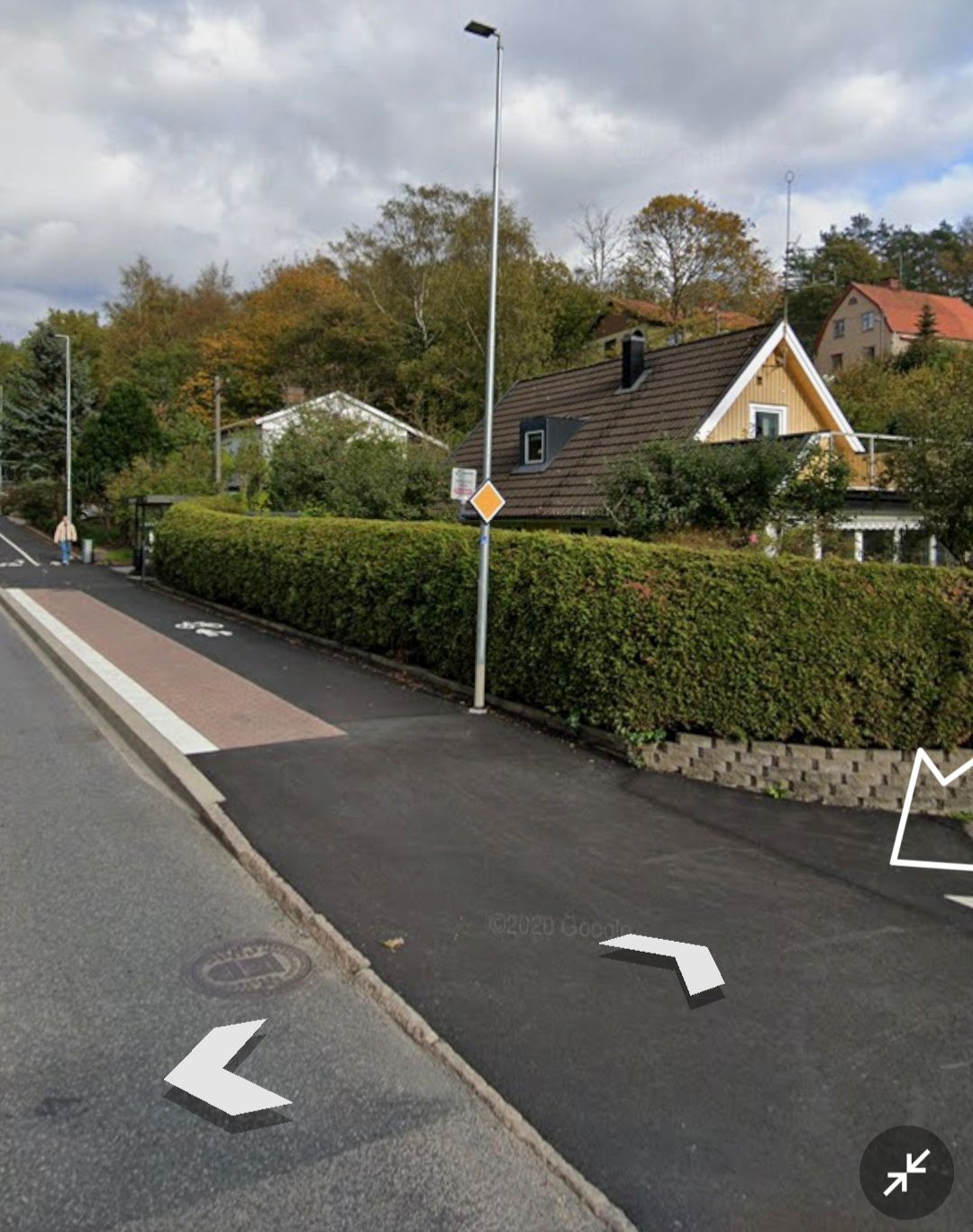

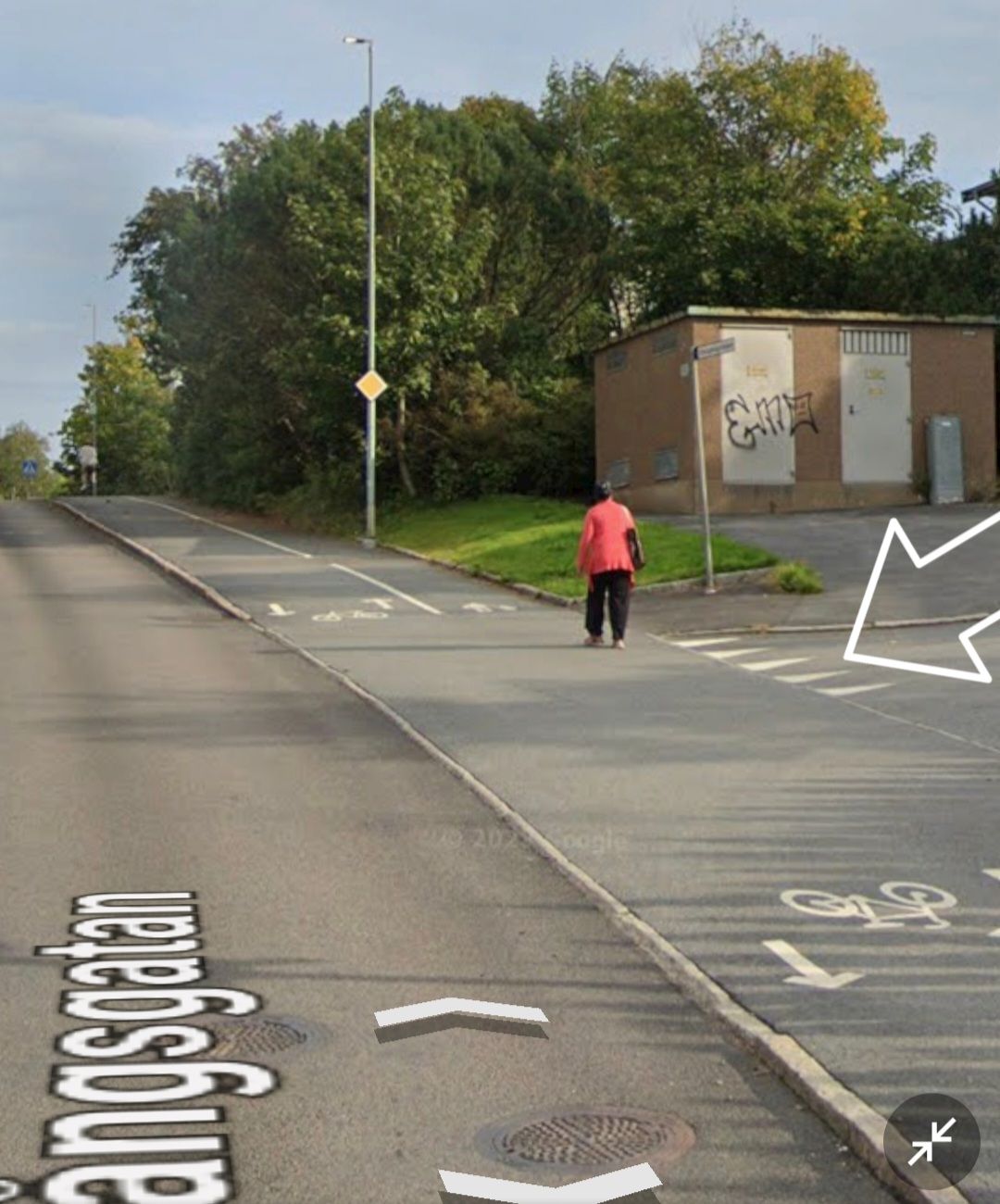

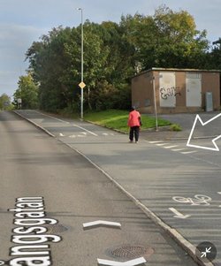

Skulle samma gälla här (längre ner på samma huvudled). Det är ingen gatsten men gång/cykelbanan är upphöjd. Gång/cykelbananan delar fällt förbi busshållplatsen.
För att det ska vara en cykelbana (eller gång- och cykelbana) krävs det en skylt D4, D6 eller D7. Den eventuella längsgående linjen är bara en hjälp för att separera trafiken på banan, t.ex. gående från cyklister eller från mötande trafik om cykelbanan är dubbelriktad. Här är det en ickefråga eftersom det finns en M14 innan cykelbanan som visar var bilarna ska stanna om det kommer korsande trafik, oavsett om det är frågan om bilar eller cyklar (och fotgängare o.s.v).
Men jag kan förstå om någon valt att inte ha en heldragen linje längs cykelbanan eftersom det lätt kan uppfattas som en M8 av korsande bilister.

Angående den första bilden bör, förutom lämna-företrädemarkeringarna på vägen, finnas en sådan skylt som varnar bilisten tidigare. Såväl som en skylt som berättar att en huvudled närmar sig.

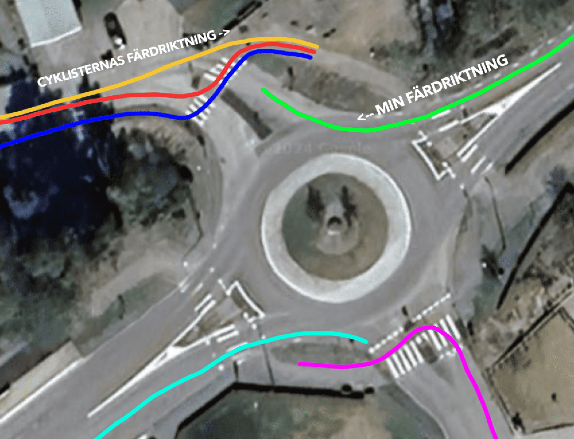

Ytterligare en väjningspliktfråga som jag stöter på vid jämna mellanrum då jag ska in där och lämna på förskola men är också ett populärt pendlingsstråk för cyklister:
Extremt dåliga satellitbilder på området, men det är en rondell där den sydvästra avfarten har en väldigt tight böj direkt efter att man kommer in på gatan. Väldigt effektivt sätt att få ner hastigheten men även upplagt för genvägar.
Jag kommer med bil österifrån (grön linje)
Gul cyklist: Här tänker jag att det är uppenbart att cyklisten ska lämna företräde då den cyklar på gatan och sen korsar min väg utan övergång.
Blå cyklist: Syns dåligt på bilden men kommer från trottoar, här lämnar jag företräde.
Röd cyklist: Här blir det klurigt för mig. Cyklisten kommer cyklandes på gatan men cyklar över övergångsstället och mellan refugerna. Effekten blir den samma som i det rosa/ljusblå fallet nedan.
Vad gäller?
Visa bilaga 680713
Gula, röda och blå skall lämna företräde om de cyklar. Det är ingen cykelöverfart där, utan bara ett övergångsställe. Rosa/lila är lite oklar. Är det cykelpassage eller cykelöverfart vid sidan om övergångsstället?
Sedan har man ju generellt väjningsplikt vid sväng, dvs cyan mot magenta när cyan lämnar cirkulationsplatsen.
I fallet gul/röd/blå kan man kanske argumentera för att det är för långt utanför själva cirkulationsplatsen.
