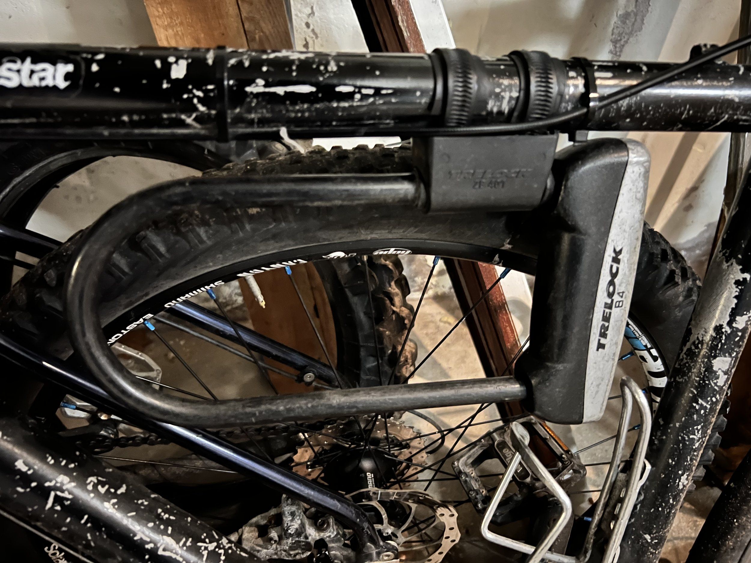

Jag har ett Trelock B4 som uppfyller alla kriterier till min rat-CX, men det funkar bara om man har stor ram, inte på MTB. Såna där vikbara lås ser lite meckiga ut, men det kanske är sånt som gäller? Modell?
Trelock B4. Obs bitarna av slang under fästet, utan dom sitter det uselt.

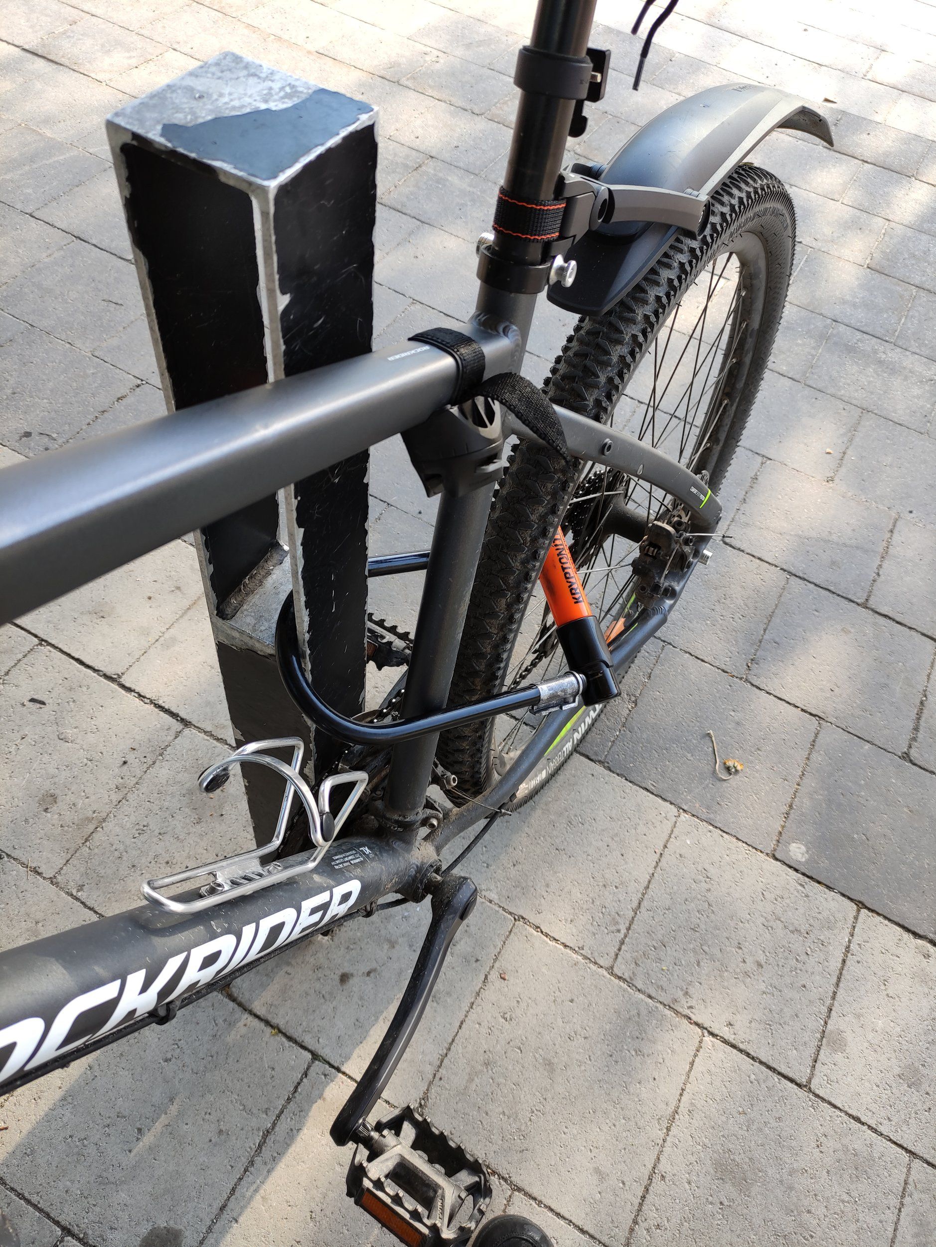

Kryptonite har bra lås i mitt tycke och flera modeller, kör själv med ett Evolution Standard av äldre modell och är mer än nöjd, kan allt som oftast låsa ihop ram med bakhjul i stationärt objekt, tjockare stolpar undantaget... Stället på bilden är min favorit och bortsett från skrammel när låset sitter på har jag absolut inga klagomål på dess funktion och har krashat rätt spektakulärt några gånger utan att det släppt...

Ser inte riktigt hur en kätting skulle vara speciellt jobbigare att kapa om man jämför med ett bygellås. Speciellt dem mindre och om man fäster dem så att dem sitter tajt. Jag antar att tjuven inte vill riskera att kapa ramen.
Kryptonite verkar som ett bra alternativ liksom Abus.
Jag tror inte att jag hade vågat köra med ett biltema lås oavsett cykel. Säkert okej när det kommer till kapning men dem är nog inte speciellt svåra att dyrka jämfört med märkena som nämnts ovan.
Abus har även ett nytt fäste till 540an som ser ut att vara ganska kraftigt och lätt att använda.
