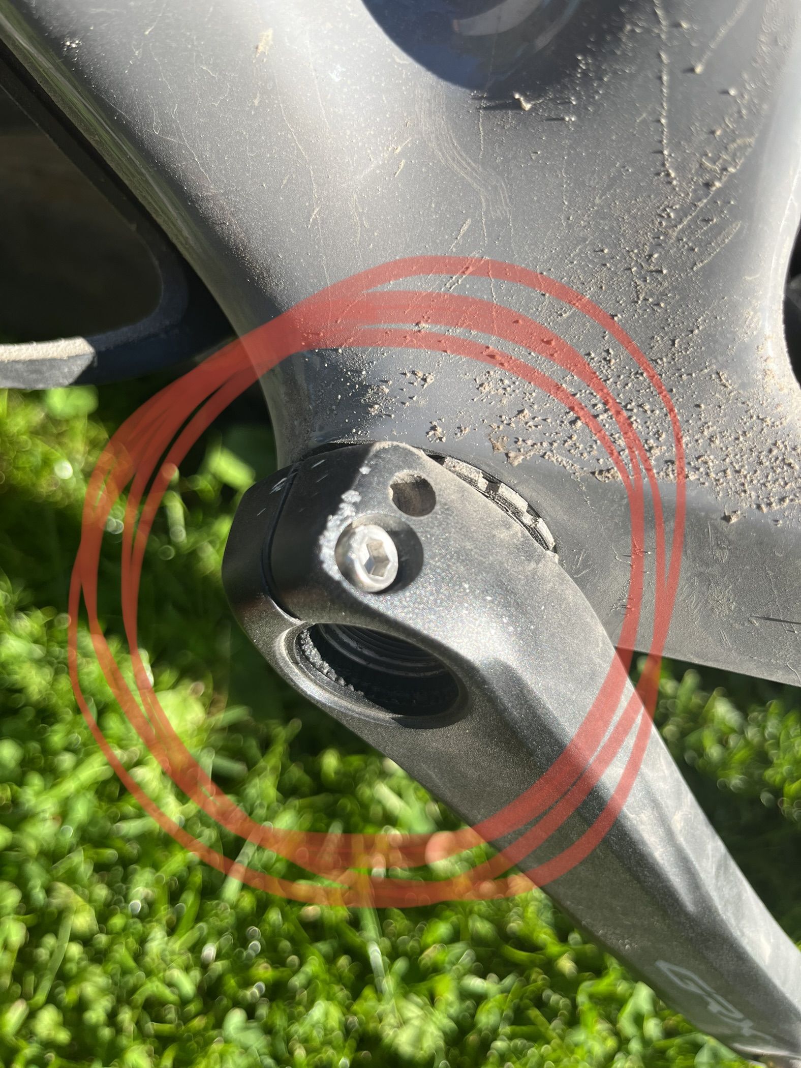

Har en Canyon Grizl CF7 2022 och igår så dinglade vänstra vevarm plötsligt under min sko. (Jag överlevde crashen)!
Det hela hände i stort sett utan förvarning. Dagen innan dess märkte jag dock att kedjan drog minimalt i främre växel och då antog jag att den behövde justeras. Men nu med facit på hand så var det nog vevpartiet som började lossna vilket det också gjorde dagen därpå och jag förmodar att bultarna inte blev korrekt åtdragna vid monteringen i Koblenz.
Jag har så klart mailat Canyon kring detta och hoppas på att det blir en smärtfri process.
Frågan då! Har någon råkat ut för likande? Tar Canyon sitt ansvar i det fallet eller skylls det på slitage? Är det ens möjligt att vevarmen bara glider av i farten?

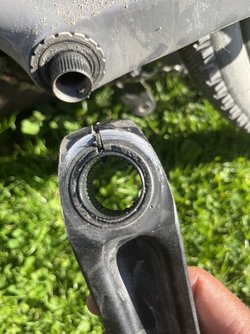

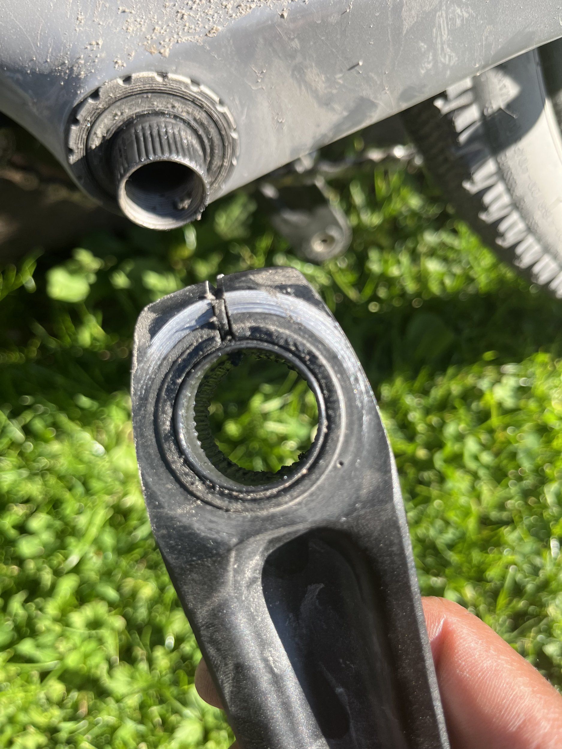

Just nu väntar jag mest på canyons svar kring detta. När jag har studerat fotot lite mer så kan jag tycka att det är lite snålt med fästyta för självaste vevarm och att den yttre bulten egentligen inte klämmer kring något alls.
Är verkligen högersidan inknackad så långt det går? Det där lirar nämligen inte med hur mycket axel som sticker ut på första bilden.
Vad gäller vevlagret - sitter där några spacerringar mot ramen och i så fall hur många?
Vad är bredden på vevlagerhylsan (ej inräknat vevlagret) ?

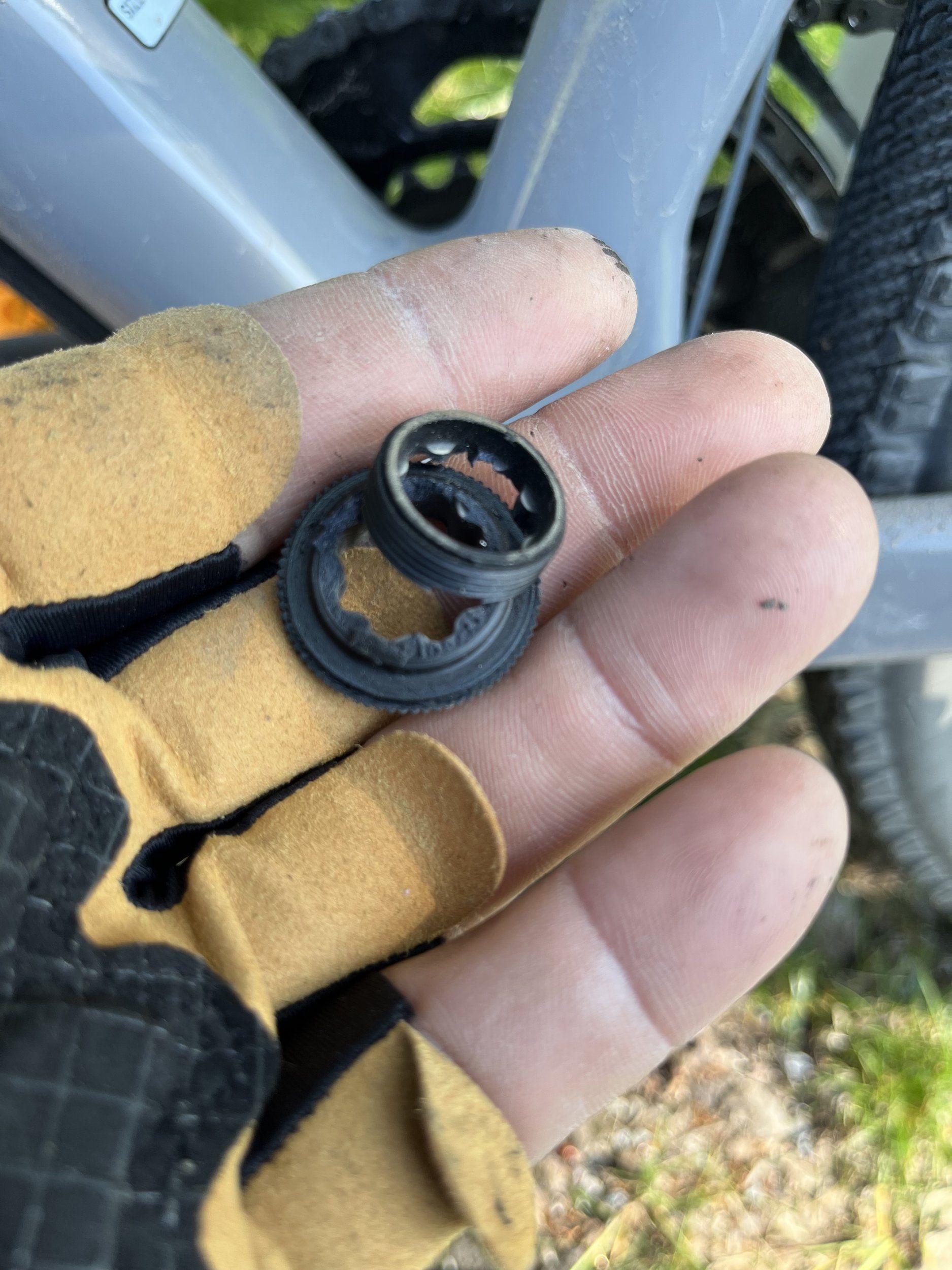

Än är jag ingen fullända cykelmekaniker och behärskar inte all techspråk. Men denna mojäng hade gått av och halva satt kvar i vevpartiet och den andra halvan i vevarmen som hade gått av.

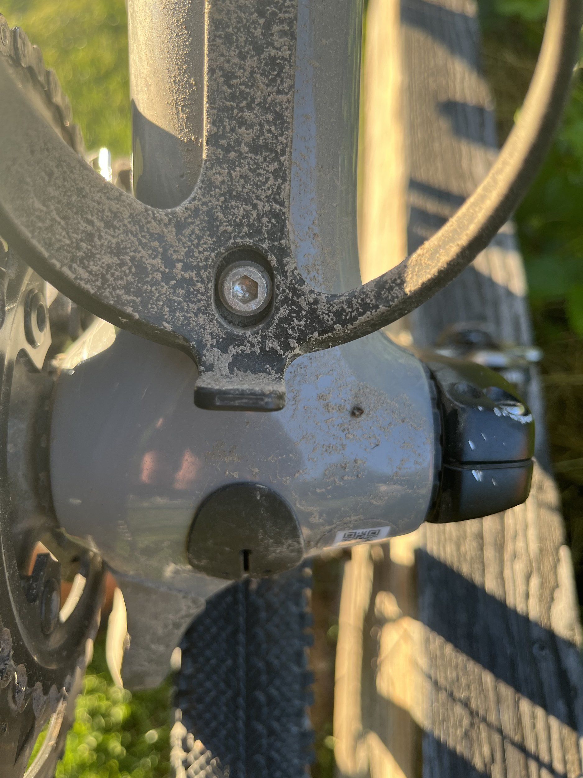

Jag har dragit ihop vevpartiet så gott det gick för hand då jag inte äger verktyg avsett får sådant. Men med skjutmått mätt in på vänstra sida befinner sig gängan 5,4 mm innanför.

Du får testa att dra ihop det med tving eller nåt. Eller köpa en ny och göra det enligt instruktion
Jo. Nåt sådant hade jag väl också tänkt mig. Men just nu ska jag bara rengöra hela cykeln och sedan tänker jag invänta ett svar från Canyon HQ. Upptäckte nämligen att kedjan som gick av mot insidan under crashen skadade lacken ned till kolfibret kronor vilket nästan känns värre. Är måttligt irriterad så att säga. Men tack för tips o svar.
Det är nr 1 i skissen
Ett verktyg behövs för att stänga/öppna förspänningsskruven.
Spänn lätt så att inget glapp känns. Växeldra de två spännskruvarna. Om du saknar känsla för skruvdragning behövs momentnyckel, men annars lär känsla räcka långt.
