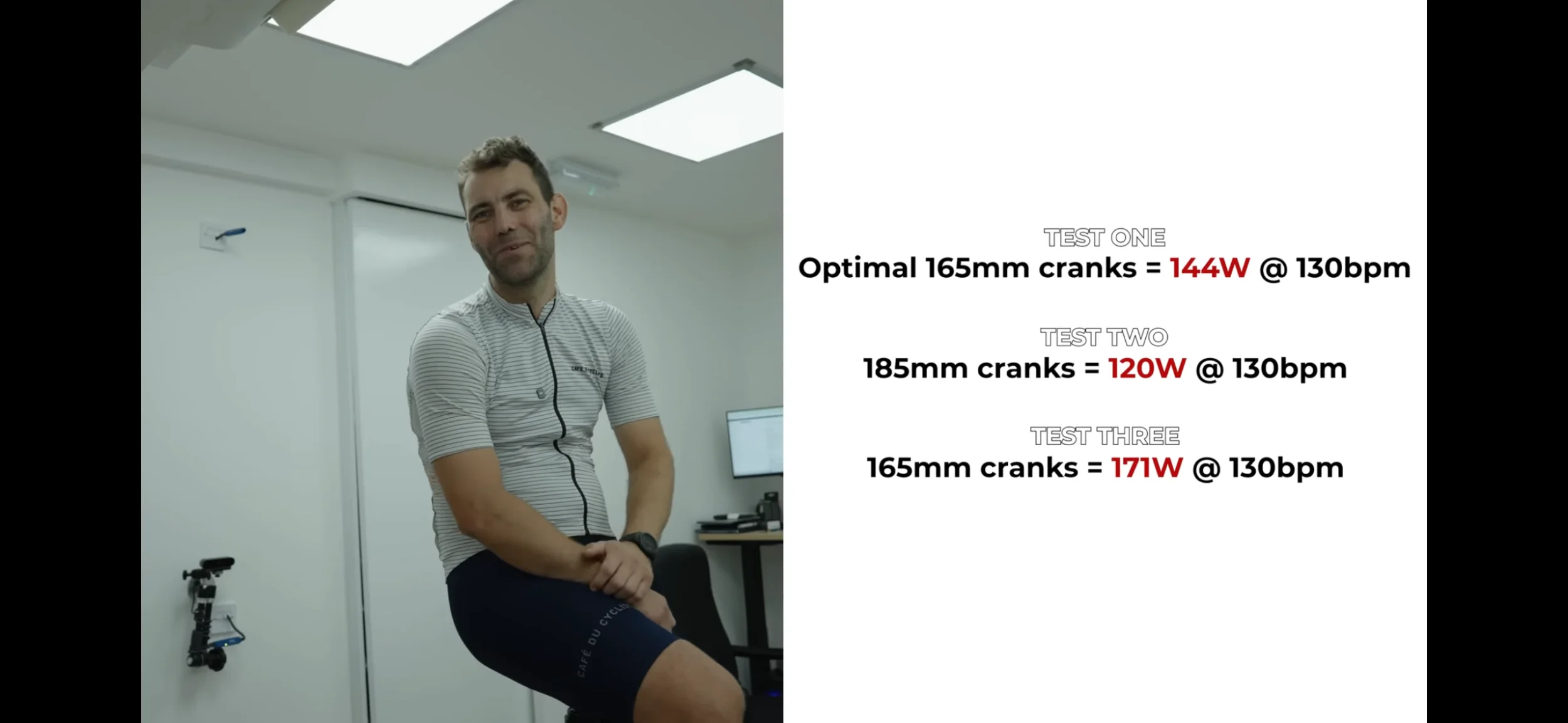

Den här tyckte jag var intressant från Bikefit James:
Jag fattade inte riktigt. På slutet fick han de här resultaten:
Stora frågetecken kring att mäta under blott 30 sekunder, inte upprepa några tester osv. Tveksamt vetenskapligt värde på det där.
För min del kan jag nog lätt gå från 120 till 170 watt utan att nämnvärt märka någon pulsskillnad på 30 sekunder, speciellt om man ligger långt under sin FTP och kan trampa "jättelänge". Hade man däremot kört längre ansträngningar får man ta med pulsdrift i beräkningarna också. Nja på alltihop säger jag.
