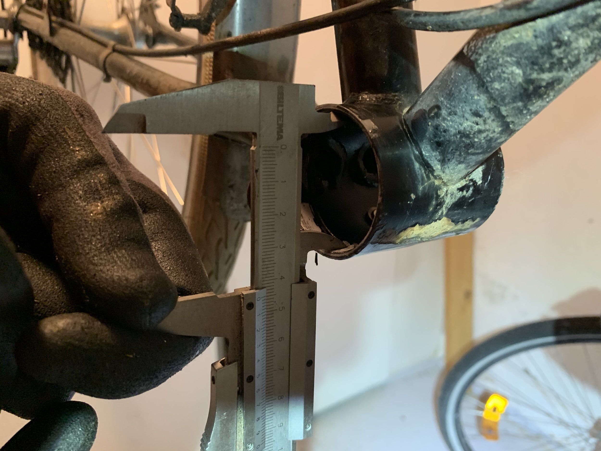

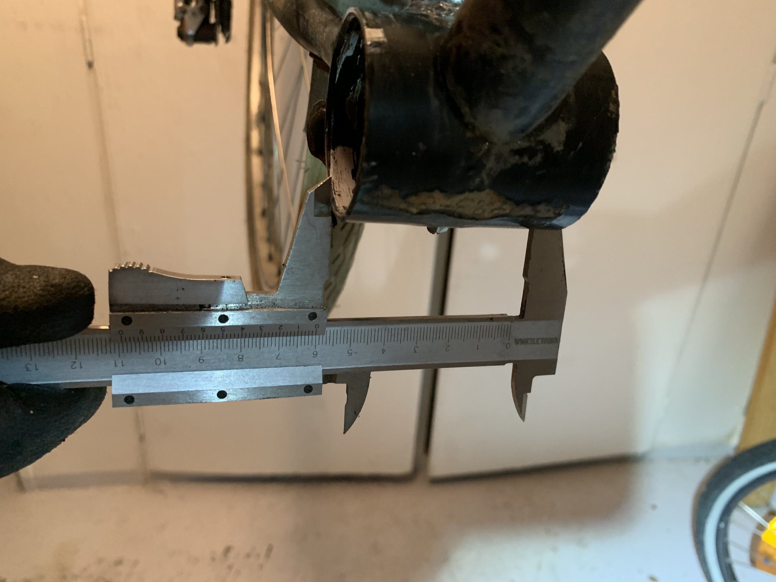

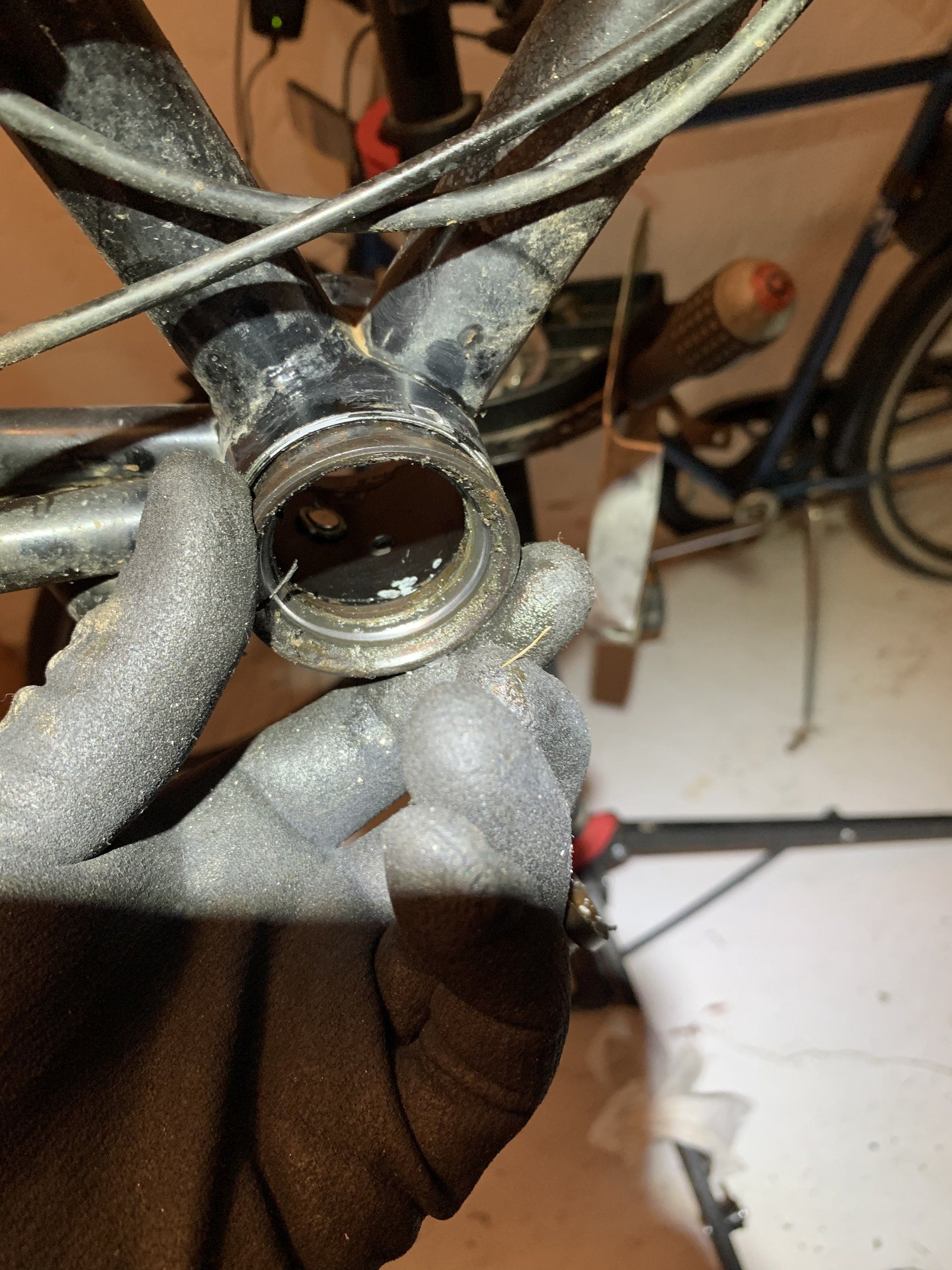

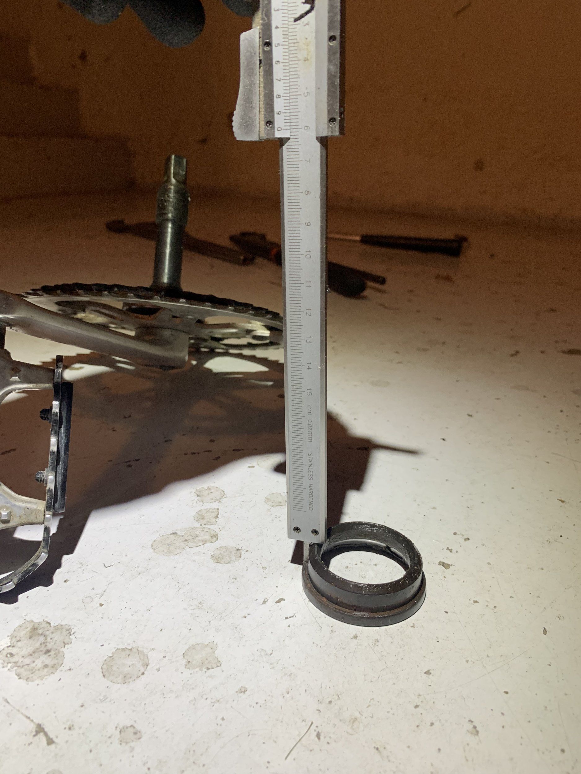

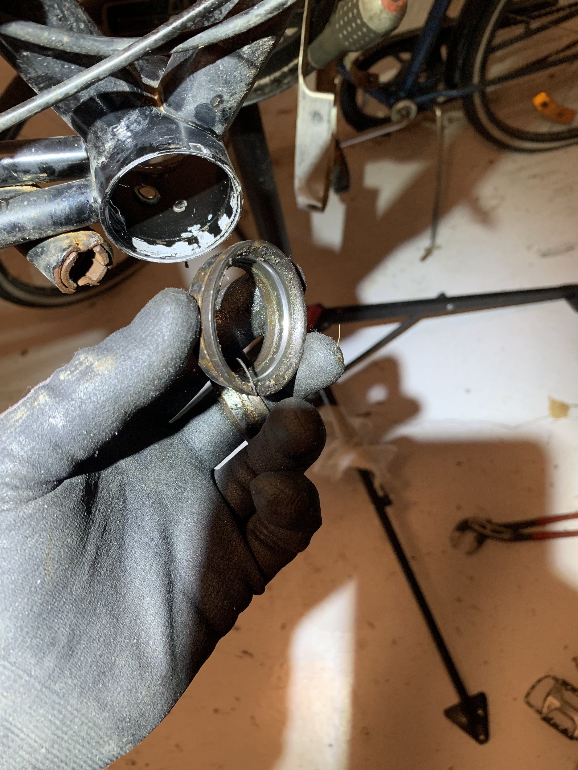

Skulle vilja ha hjälp att hitta ett modernt vevlager till min DBS highlight.. sitter en fyrkantsaxel där original som verkar vara 135mm lång… sedan satt det ipressade skålar i ramen..
Bifogar lite bilder med mått :)

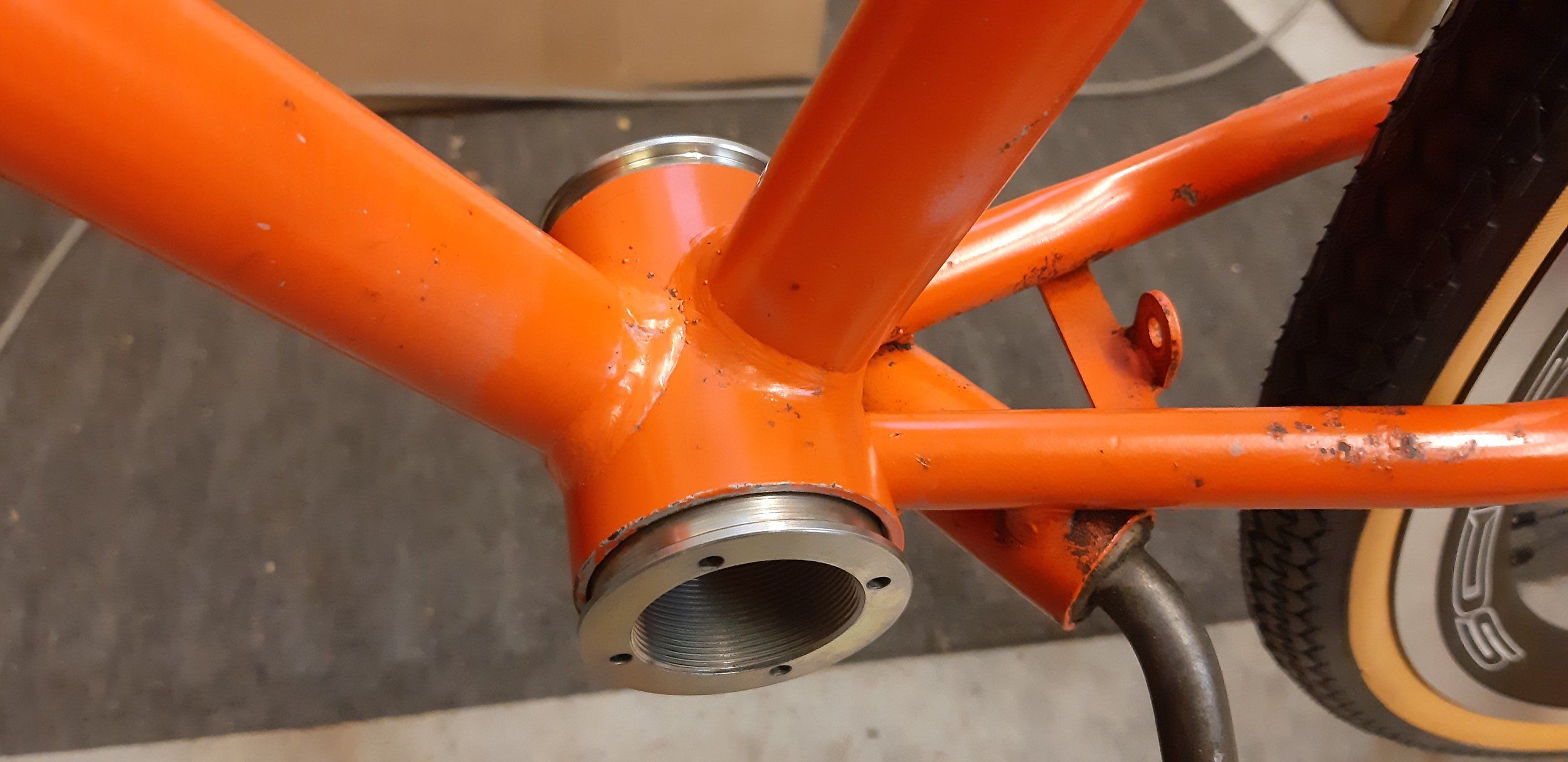

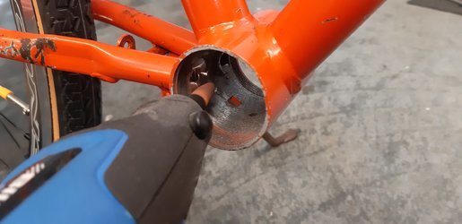

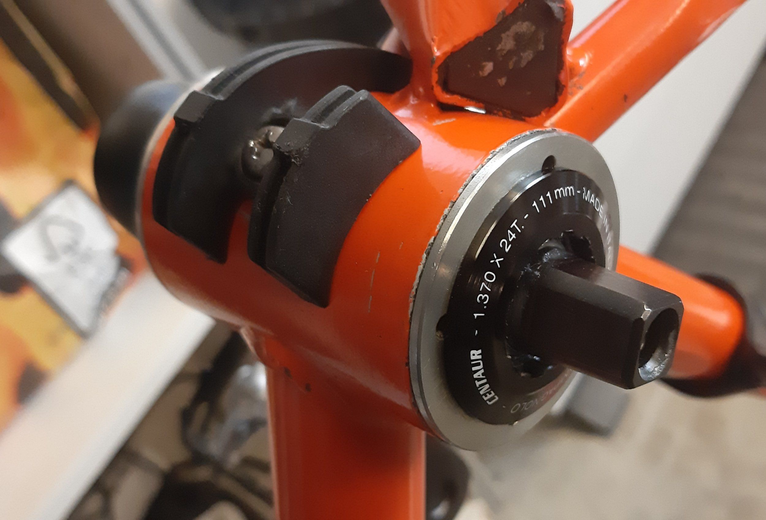

Skulle inte förvåna mig om Velobia-adapter för BSA passar din cykel. Jag har själv konverterat en fauber med M46-gänga. Ser ut som din cykel har liknande nav-storlek som min gamla Crescent...
På första bilden är adaptern inte ihopskuvad helt, om du undrar...
Bild 2 med nytt BSA-lager för Campagnolo-fyrkant, 111 mm lång.
Som du kanske vet är BSA vanligast och du kan köpa i princip vilket vevlager du vill.

På bilden är adaptern inte ihopskuvad helt om du undrar...
Ja du har helt rätt, har googlat lite och jag verkar ju ha 45mm pressfit. Så den skulle passa ypperligt, dock börjar ramen ha gjort sitt så vette fan hur jag ska göra.. ?‍♂️

Coolt! Förvänta dig inte att det går lätt att montera. Jag fick slipa och rensa (bl.a. ta bort el-anslutning för baklampan) i navet innan jag fick dit adaptern ordentligt. Använde gummiklubba för att slå lite fram å tillbaka innan jag kunde skruva ihop. Notera att Velobia även rekommenderar att limma med nån Loctite-variant (som jag inte minns nr på) för bättre hållfasthet.

LOCTITE 648 blir bra.​

Ja, det är en liten flaska för "cylindrisk metall-limning". Dvs inte riktigt samma som man har för sk gänglåsning. Jag ser egentligen ingen skillnad i funktion, men det står i informationen när du får paketet...

Men jag var lite snål på slipningen inne i ramen.. så jag fick vålda in den, dumt gjort men ibland tryter tålamodet... jag fick iallafall dit ett vevlager och jag cyklar på den daglingen så de funkar ju :D
