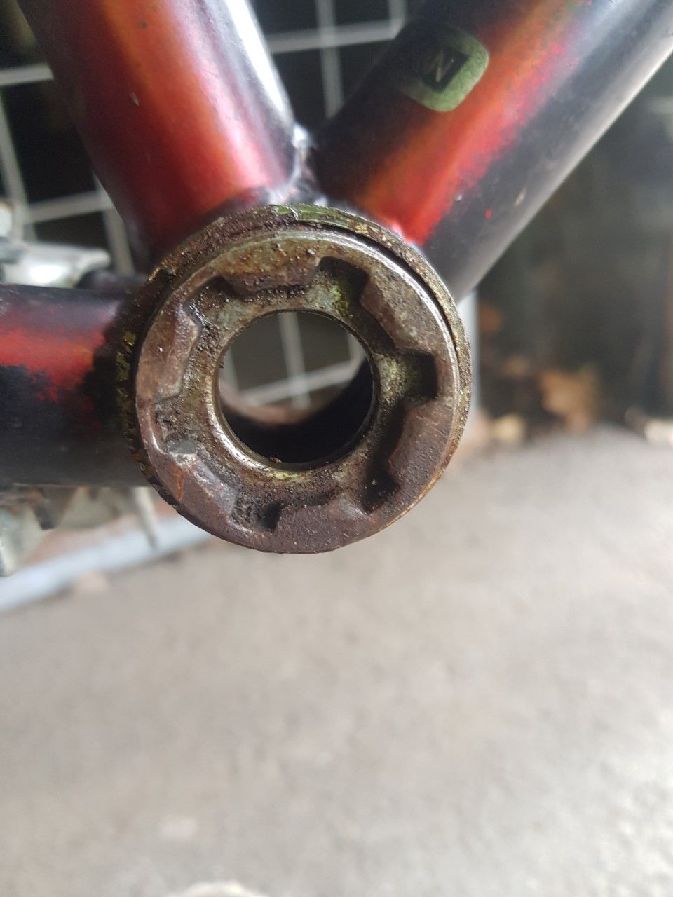

Hej! Har detta lager som jag inte hittar något verktyg till hos cykelhandlarna jag frågat så undrar om någon har en idè,hittills har jag värmt det,använt dorn och lite till men det sitter som bara den.

Går det inte att sätta en ganska så rejäl skruv i det där hålet och få den att passa någorlunda mot de där spåren? Sedan skruva med en hylsa som passar på skruven?
En skruv med utvändig sexkantig skalle.
Försöker bara improvisera ihop en lösning, den kanske inte alls är möjlig.

Marinera det i 556 över natten och försök igen är det enda tips jag har.
Har funkat för mig bland annat på besvärliga trampor.

Om inget annat hjälper kan du be en bilverkstad ta ur den. Svetsa på ett plattjärn och dra med det. Se till att bilvestan vet att högra lagerskålen är vänstergängad bara.
Hempularvarianten är att trä ett sågblad genom och såga isär det, men det är lite risky eftersom lagerskålen är stenhård och ramen mjuk. Jag skulle inte såga nedåt i alla fall.

Inte så van med dessa äldre prylar, men den här kanske passar. Såg ut så på ena sidan att ha fästen för interna 6 fästen
Det ser ju rätt ut, bra spaning!
