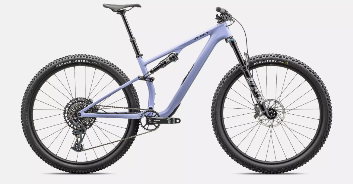

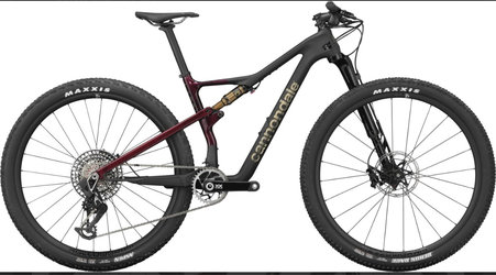

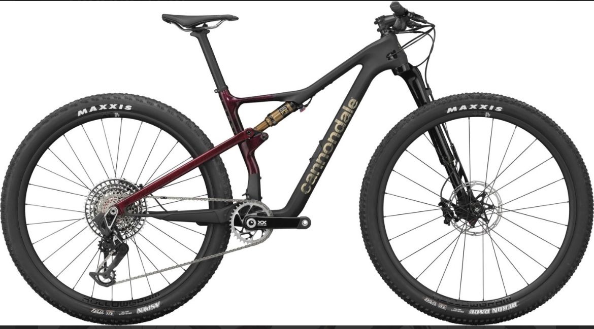

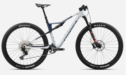

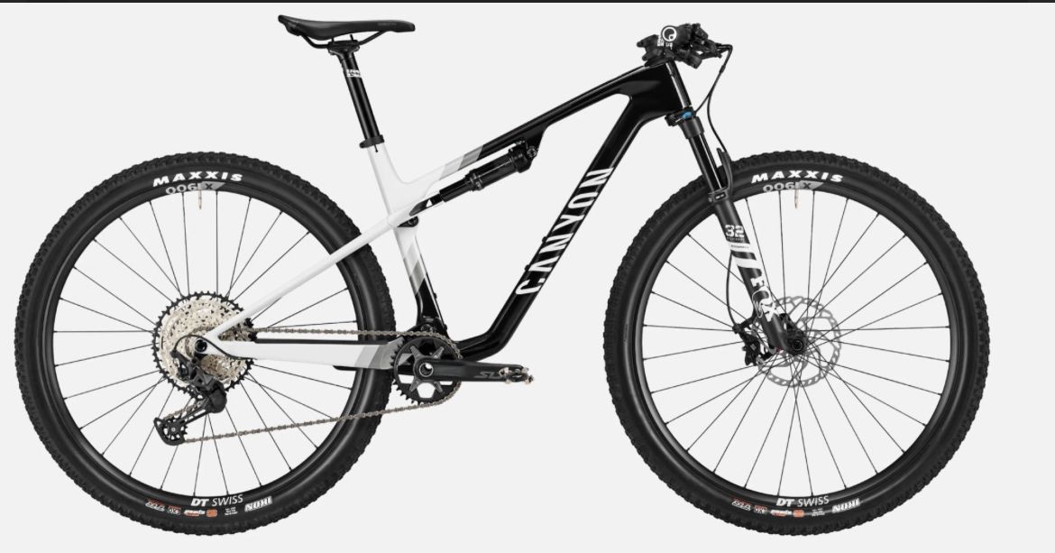

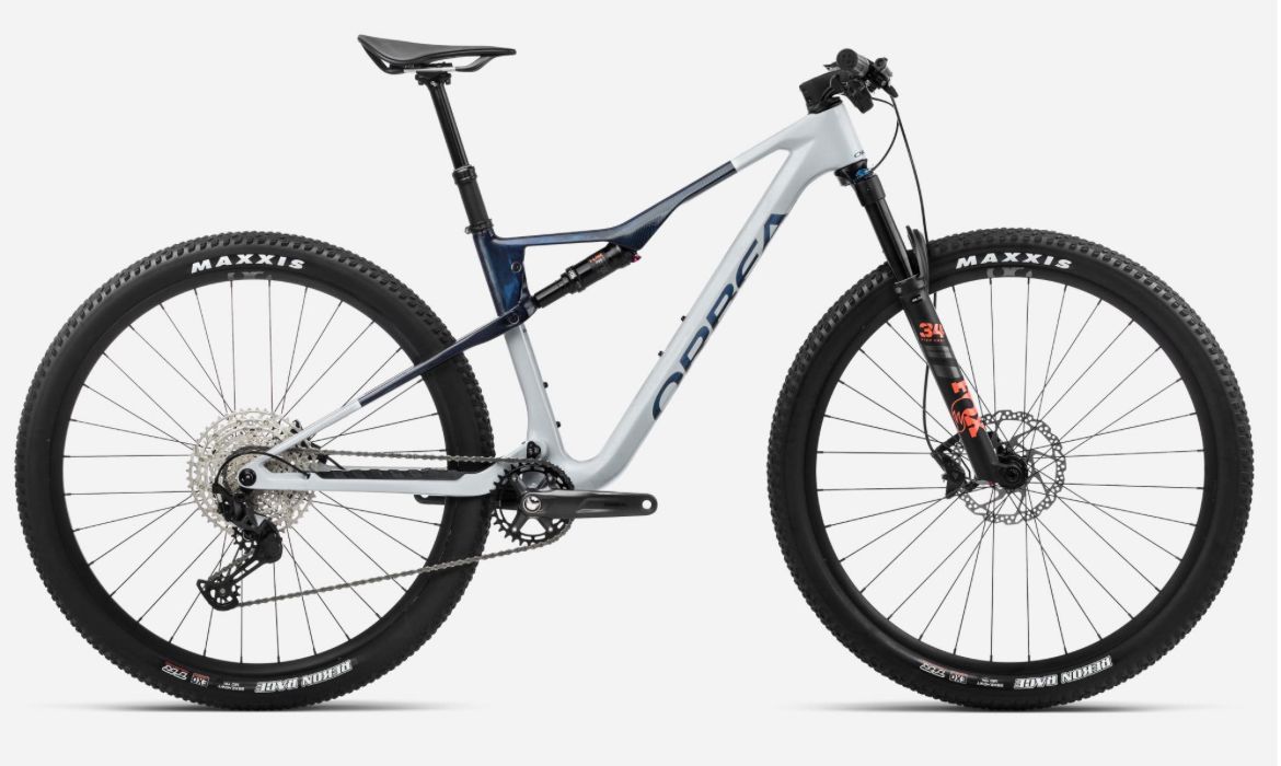

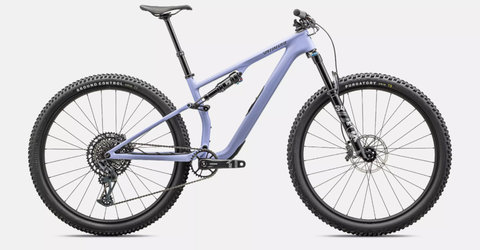

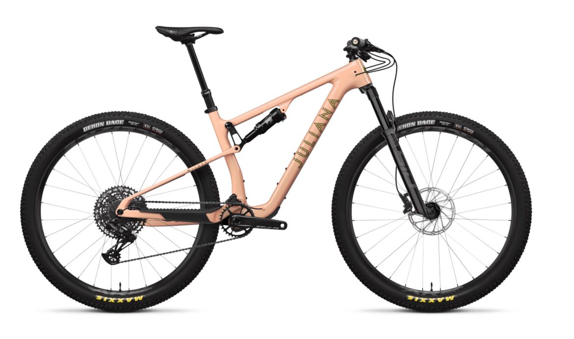

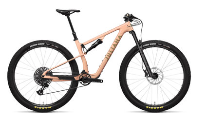

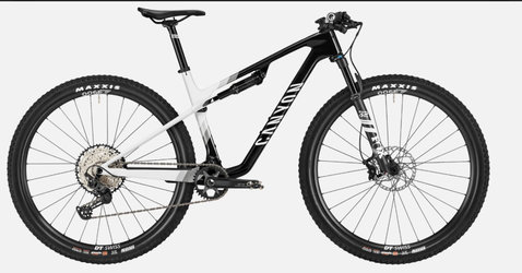

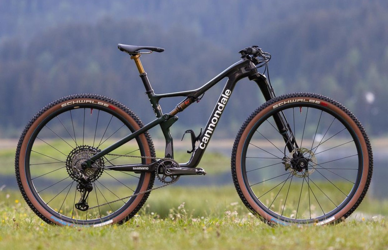

Såhär ser det ut i happyartikeln med cykelvasaraketer, bara en eller två komplicerade saker, resten är totalt basic-länkage:
    80.7 KB · Besök: 662
    74.7 KB · Besök: 216
    86.6 KB · Besök: 236
    85 KB · Besök: 231
    86.5 KB · Besök: 236
    96.7 KB · Besök: 226

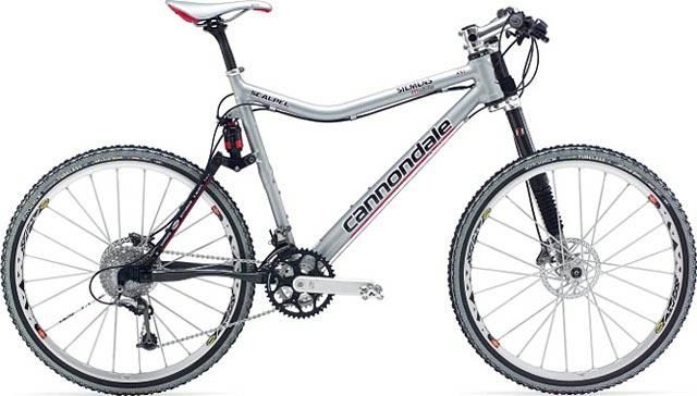

Men det har skett utveckling. Jag hade en Cannondale carbån-trigger och den hade en vanlig enkel flex-sadelstag-singlepivot baktriangel, med en avancerad dämpare för att fungera så bra det gick, på Habit hade de samma metod, fast på alu-stag ?
Men åtminstone C-dale, men ingen annan i artikeln tror jag, har satt flexet på kedjestaget på moderna Scalpel'erna, så de är fourbar utan gångjärn....

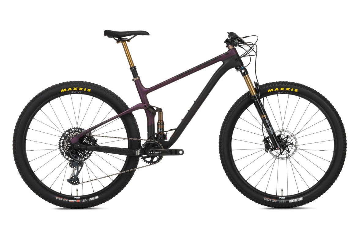

Blir det verkligen sp bara för att ss/cs inte är länkat?
Alla utom orbea ser ut att ha hur mycket linkage som helst

jag skulle inte kalla alla dem för single pivot. dem med flex stays är väl ändå närmre horst link
Vi måste prata om singlepivot på dyra cyklar
Ja, men länkagedriven.
ABP, Horst, Maestro, Zero, DW, mfl är däremot inte SP.
Om flexet sitter på kedjestaget blir det typiskt sett som du säger.
Jag har väldigt dålig koll på olika länkage. Jag menar bara att om enda skillnad är att cs o ss inte rör sig inbördes och de rör sig inbördes,flex,...så blir det inte mycket skillnad kvar
Kanske missförstår, men kolla på tex Specialized FSR, den ser vid första anblick ut som SP, men är inte det pga att hjulaxeln sitter på sadelstagen = avståndet mellan hjulaxeln och BB är inte konstant.
Edit: Jämför FSR mot tex Mondraker så är Mondrakers baktriangel att jämföra med Specializeds sadelstag.
Mondrakers nedre länk (knappt synlig) är att jämföra med kedjestagen på FSR, där kedjestaget i själva verket är den nedre länken.
