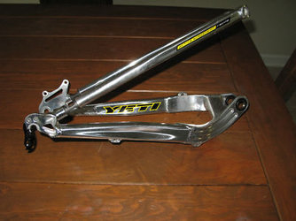

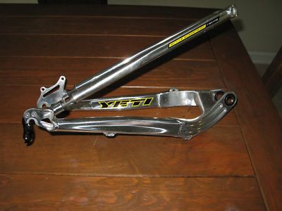

Jag hade själv de flesta utom VPP genom åren, och tex den Yeti 575 som jag körde 06-07 såg ju redan då ut precis som dagens cyklar ovan, fast med 26”.
