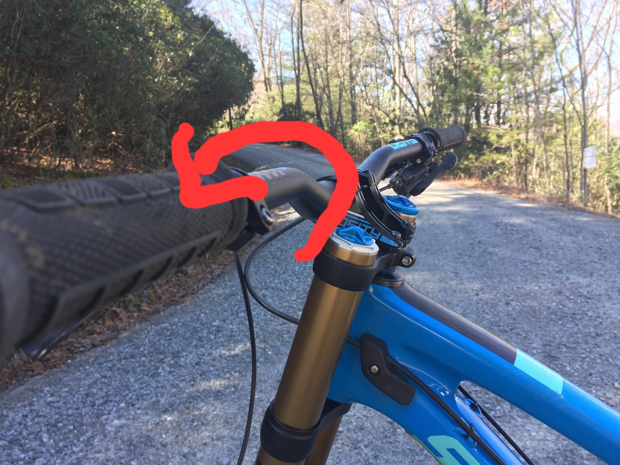

Men som övriga varit inne på, en punktbelastning hade jag börjat jaga genom att justera vinkeln på styret. Att vrida upp styrets ytterkant borde avlasta insidan av handen om det inte är lustiga vinklar på just det styret.

👍 Menar du att jag ska vrida styret mer framåt då?
    631.2 KB · Besök: 55
