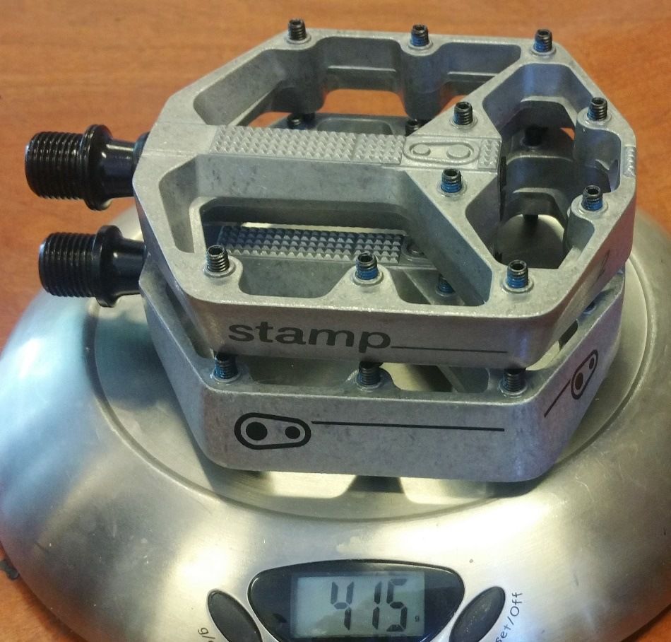

CB Stamp Small är lite lättare, mindre (10x10 cm) och tunnare än Shimano GR500. Bra om man har mindre fötter.
    119.2 KB · Besök: 106
