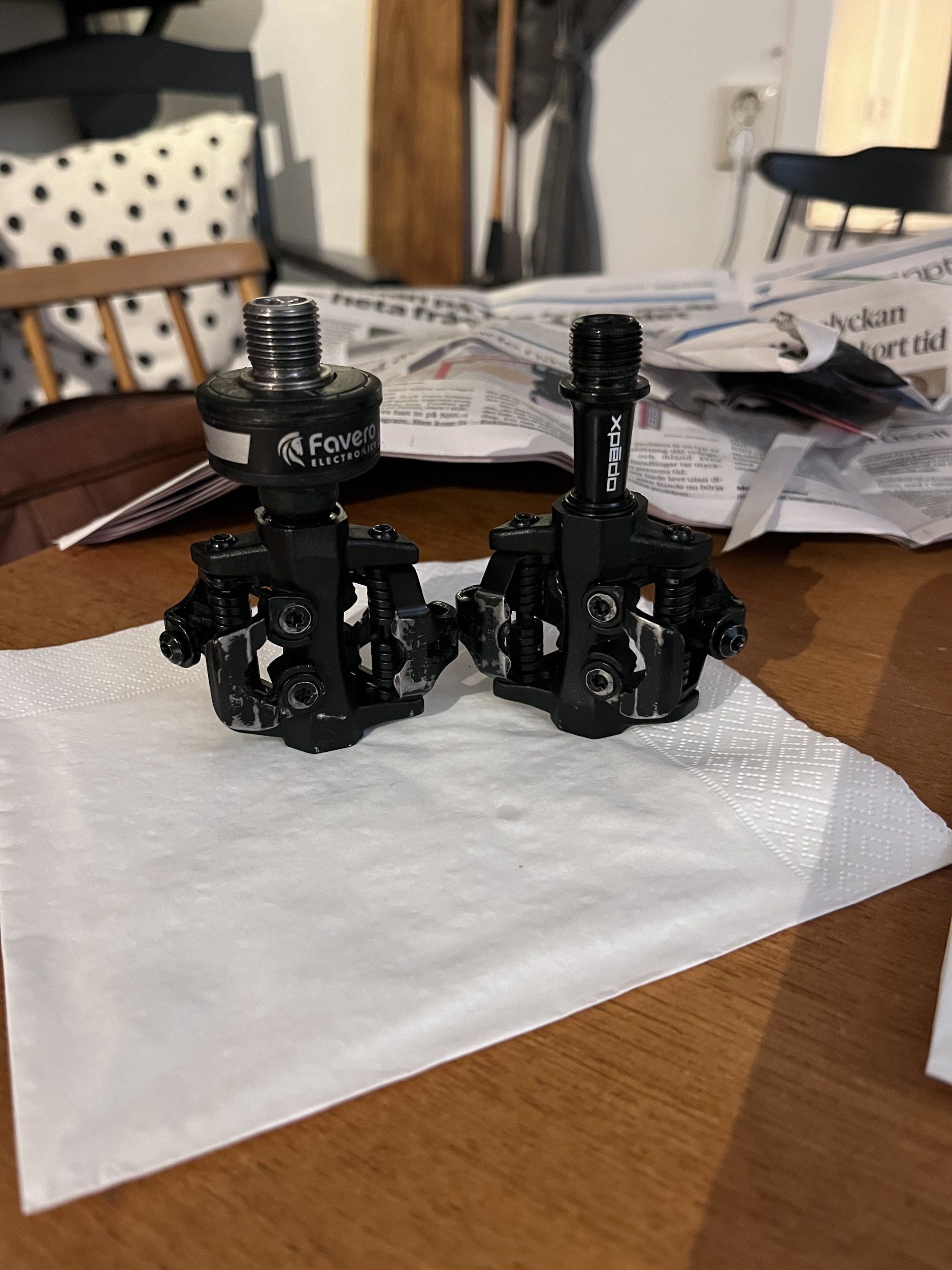

Jag kör favero Uno, ombyggda till SPD med Xpedo CXR pedaler :) samma axel!

Då har man ett par Assioma Pro MX-1 då! Funkade bra igår på en snabb grusrunda. Kommer bli intressant med grus rundorna nu, blir rätt annorlunda mot lvg rundorna watt mässigt
Grymt! Min uno pajjade, tyvärr var garantin slut så fick köp en ersättare för 2500kr…. den började visa galet mycket watt, så om någon vill ha en glädjemätare får ni hojta ??
