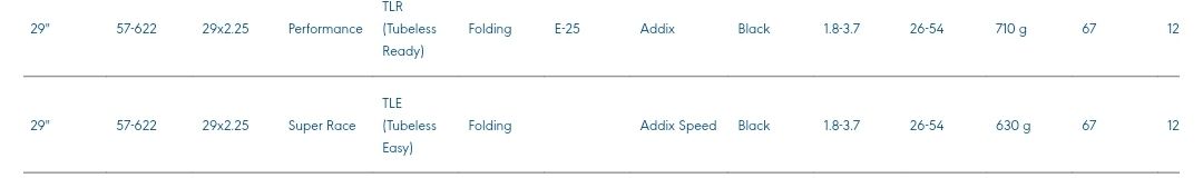

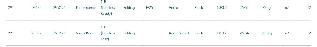

Har schwalbe kvar snakeskin och liteskin?
Detta måste ju vara liteskin iallafall för rena drömvikten, hittar dock inget mer så kanske är liteskin och snakeskin ett minne blott? (Det nedersta av de två)
Om det annars är så att snakeskin väger 100g mer kanske jag testar conti cross king black Chili...
