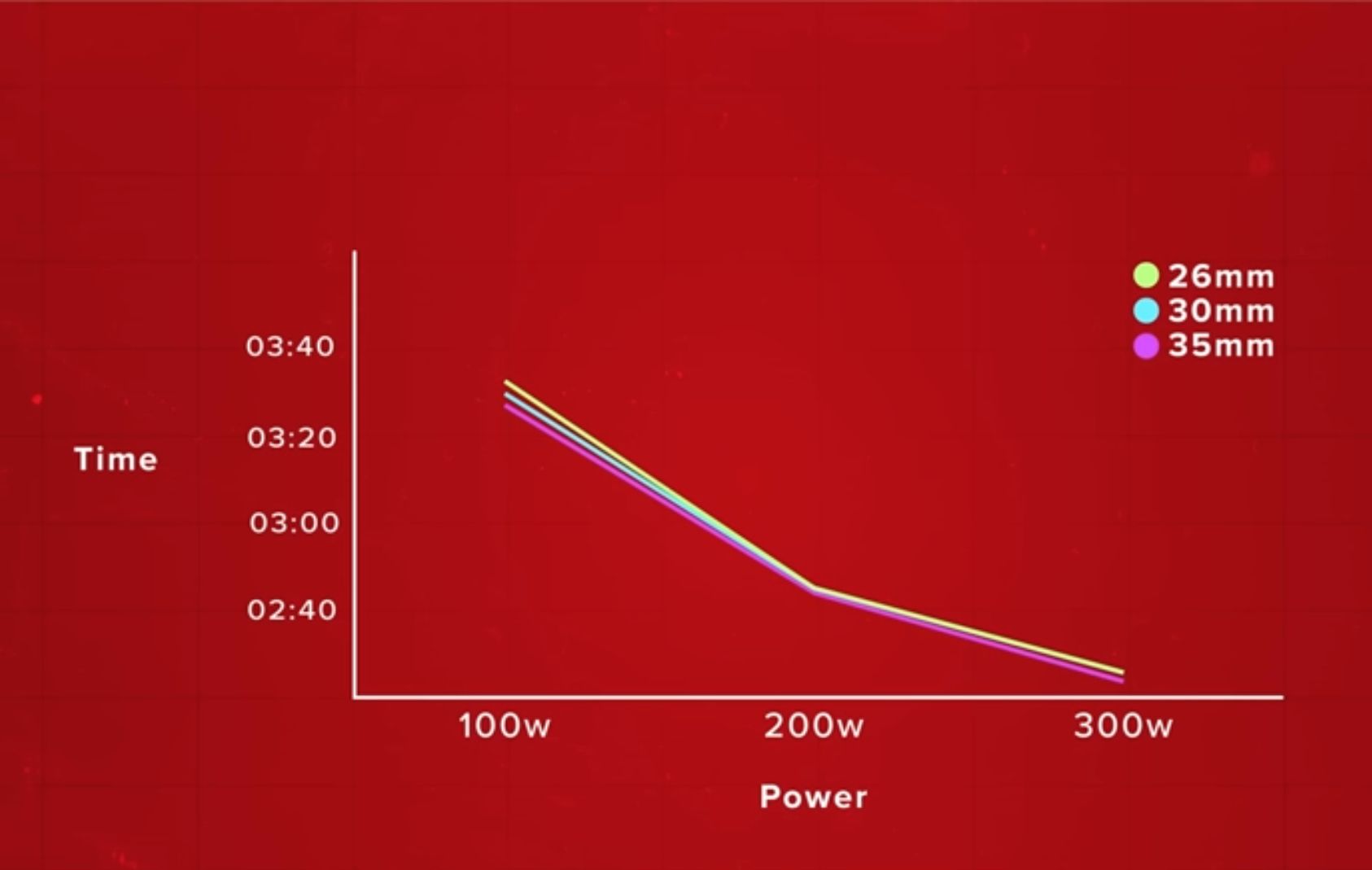

gäller det även landsväg?
Ja, men "det beror på", som vanligt. Man får sätta däckets storlek och kontaktyta i relation till underlagets ojämnhet. Cyklar man på ett helt slätt underlag behövs inga däck alls (tänk järnväg). Men ju ojämnare underlaget är, desto mer tjänar man på större däck. Exakt var optimum finns får man nog prova sig fram till, och man måste såklart räkna in alla andra egenskaper, såsom tröghetsmoment och luftmotstånd.
Man bör i alla fall ha klart för sig att även en till synes slät asfaltväg inte är helt jämn, och att man därför i regel tjänar på att ha en viss luftkammare istället för minsta möjliga däck.
Om jag inte minns fel vissade de sista test av tyska Bike Magazin jag har sett att bredare MTB däck rullar lite sämre på slätt asfalt. Men bredare MTB däck rullar klart lättare på stig. Man behöver mycket mer än 50% asfalt för att får fördel av smalare däck. Enda nackdelen av bredare däck är vikten.
