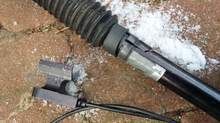

Här kommer i min personliga åsikt. Riktigt nöjd med min GD Turbo LP! Hellre dyr ful fungerande simpel mekanik än fancy struliga alternativ.
Till en början fungerade den sådär men det berodde på att jag dragit åt sadelstolpsklämman för hårt.
Om man nu tycker bälgen är för stygg skulle den nog gå att byta mot en packning med skrapfunktion. I fall det finns i rätt diameter vill säga.

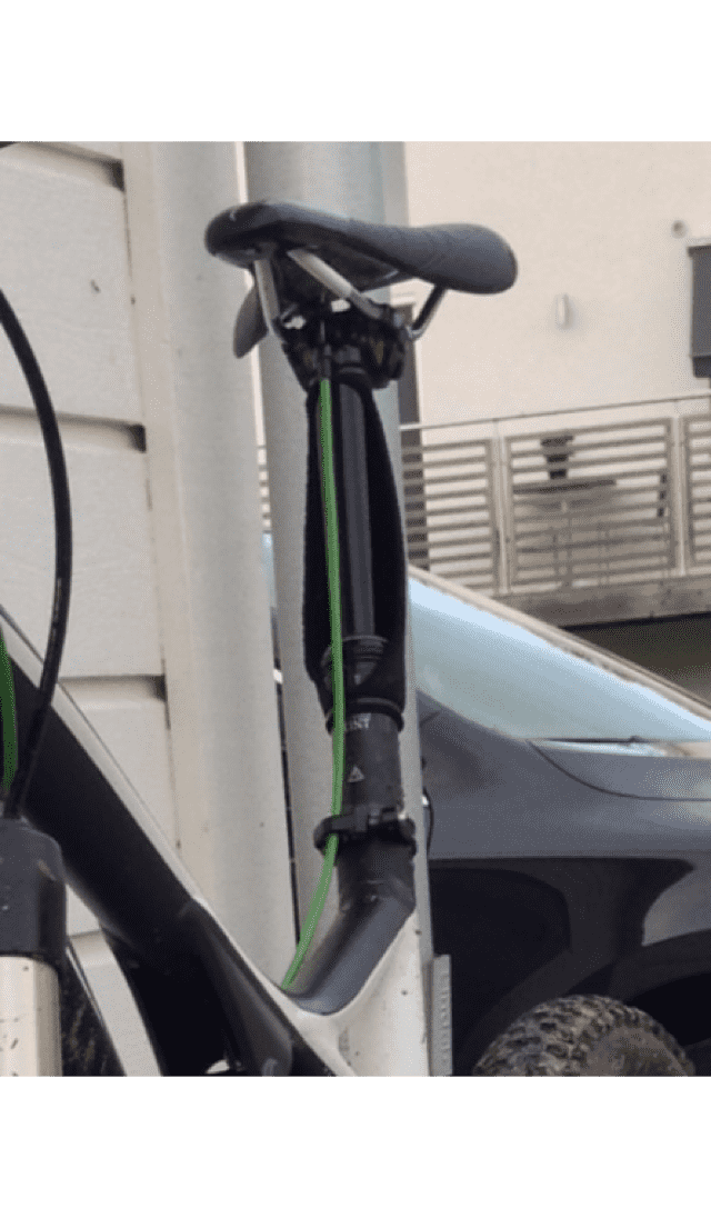

Scut skrev:
> Makten: Ja, GD är ju JÄVLIGT fula utan
> stöveln.
> http://i300.photobucket.com/albums/nn8/tscottjones
> /SC_zps7776b9ac.jpg
Det såg riktigt bra ut det där! :-) Antar att du var ironisk och att det är bälgen som får det att se illa ut i vanliga fall. Hur pass tät är bussningen där uppe? Det kanske inte spelar så stor roll i och för sig, när det inte är någon känslig hydraulik och tjafs innanför.

Jag har lyckats göra skrot av min GD. Ytterröret sprack uppe mot de rörliga delarna så att stolpen vek sig bakåt. I samma veva släppte hela mekanismen med sprint och magnet från stolpen. Kan ta och lägga upp en bild på vrakdelarna under morgondagen.
Vilken dropperpost skall man tjacka just nu?
> under morgondagen.
Se där ja. Även solen har fläckar.

Eller fixa en snyggare lösning en dän där dragspelbälgen. Finns ju tex neoprenskydd till innerbenen på gafflar det borde ju gå att göra något liknade till GD.
Jag har kört min LEV med ett Lizardskin neoprenskydd för bakdämpare för att hålla skiten från bakhjulet borta. Tagit av den efter varje tur och rengjort. Och penslat lite dämparolja på innerstolpen innan jag satt på skyddet inför varje tur.
Kanske lite väl analt men jag har inte haft ett enda problem med LEV:en under 10 månaders flitig användning, förutom att vajern frös senast. Men det löste jag genom att dra ut den ur höljet och lägga på lite fett.
