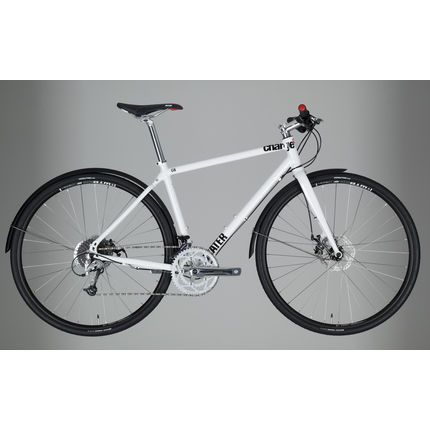

I kategorin andra förslag lägger jag in Kona Rove AL. Den kostar 7000kr i butik, har beprövad geo, är vettigt specad, har fästen för alla sorters tillbehör, skivbromsar för vintercyklingen och plats för dubbdäck. Och betydligt roligare som träningscykel än en hybridgeometri.
Välkomponerad brukscykel, helt enkelt. Och snygg.
    19 KB · Besök: 29
