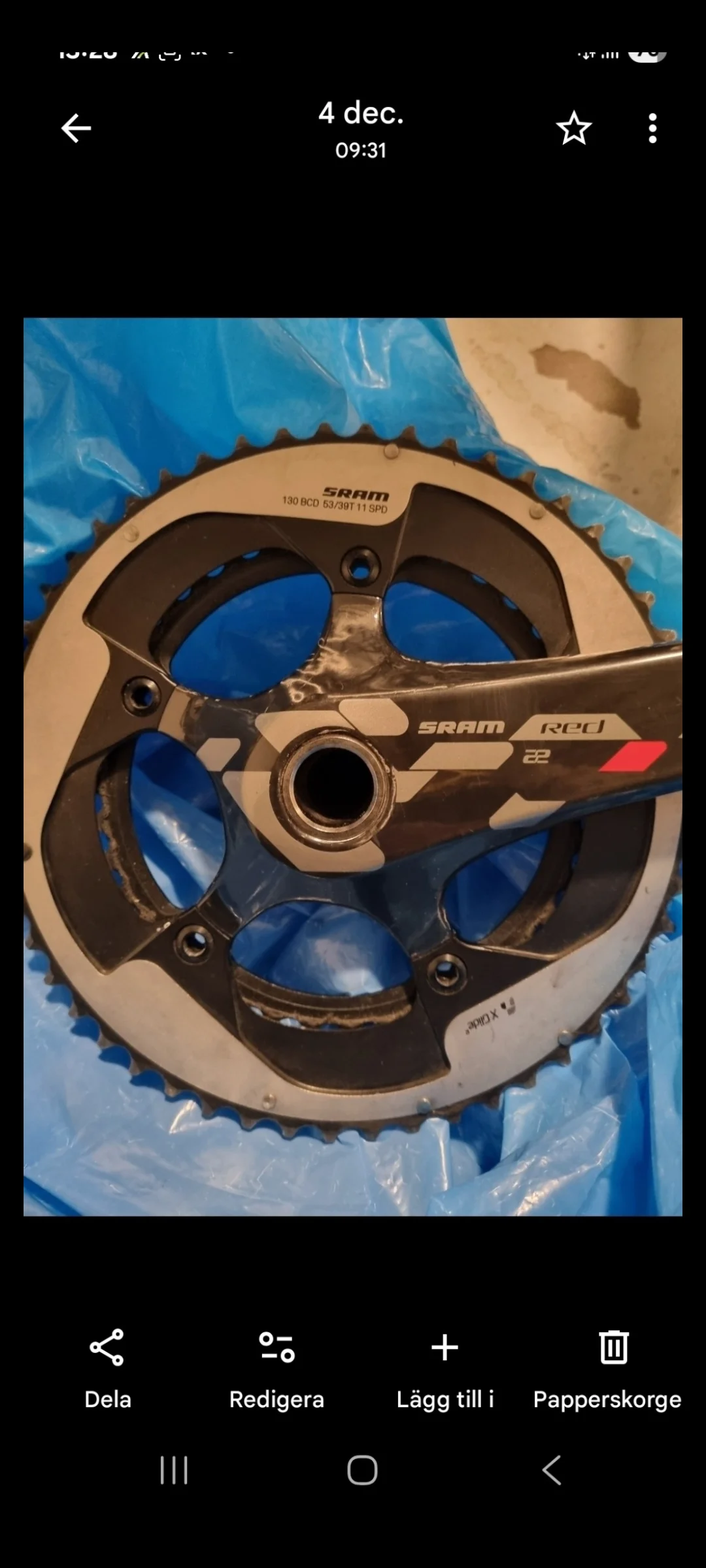

Jag har detta vevparti 53/39 11-delat som jag fått information att det är ok trots 10-delat växelreglage
Självklart ok. Avståndet mellan stor- och lillklingan skiljer någon millimeter. Det klarar framväxeln utan problem. Undantaget är (förstås) Campagnolos system som är väldigt känsligt för hur bred cagen är - marginalerna är extremt små.
