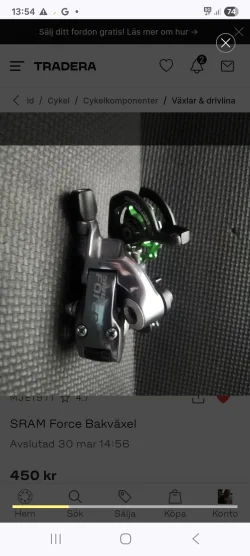

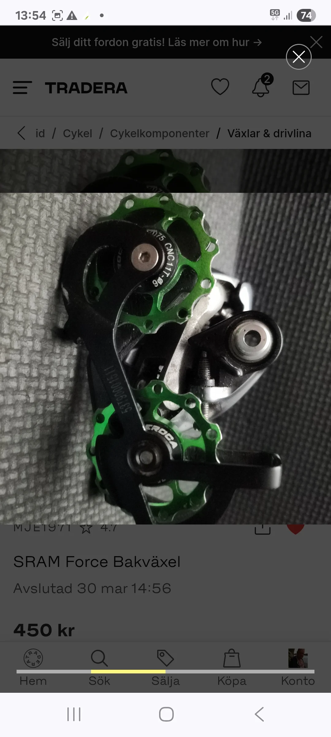

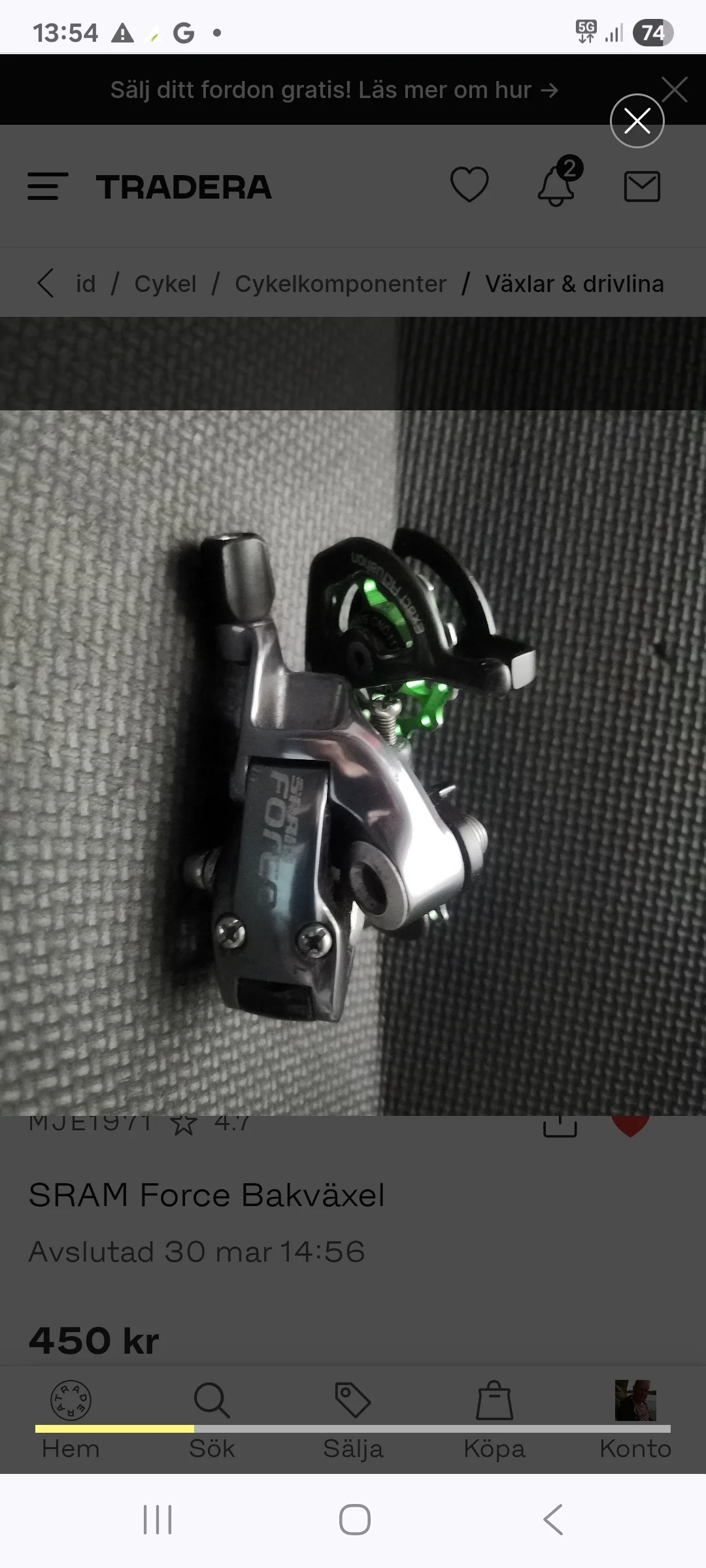

Jag kan inte se vilken modell det är, Sram Force, men den finns i en massa modeller. Vad jag ser är att det är en kort backväxel och då är saker och ting också beroende på vad du har framme. Varje backväxel har en totalkapacitet och den beräknas genom (stor drev - mindre drev) + (störste tandhjul back - minste tandhjul).
Exempel har du 50 -39 fram och 11 - 28 back då ska din backväxel har en kapacitet på 11+17=28.
Alltså lista ut vilken modell det är, då kan vi säga mer.
Vilken kassett
Bakväxel.
