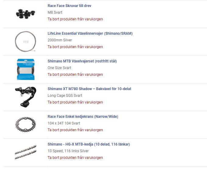

@Bengt-re
Se bild för vad jag tänkt köpa .Jag har en annan cykel men jag kör denna på vintern/frucykel och som lånecykel om nån kompis som hälsar på.
Vilken kedjekrans passar
hammarstromh sa:
@Bengt-re
Kolla så att klingbultarna är av rätt längd för att passa med tänkt singelklinga.
