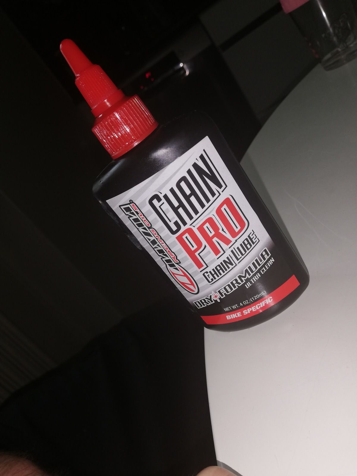

Testar nu maxima racing oils chain PRO chain lube dry formula ultra clean
Den är som vatten i koncistensen, en väldigt bra lätt olja, vilket jag tycker om, en tung olja drar till sig skit.maximas tystar ner drivlinan rejält, ger riktigt bra smörj och växlingen är super crisp. Drar inte åt sig allt skit och är lätt att få bort från kedja, kasett, rulltrissor osv
Så den är mitt tips!
