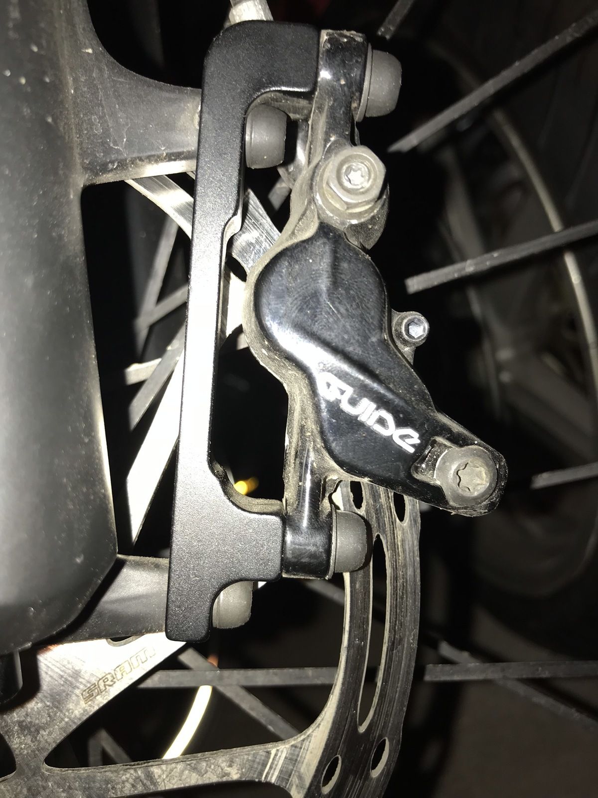

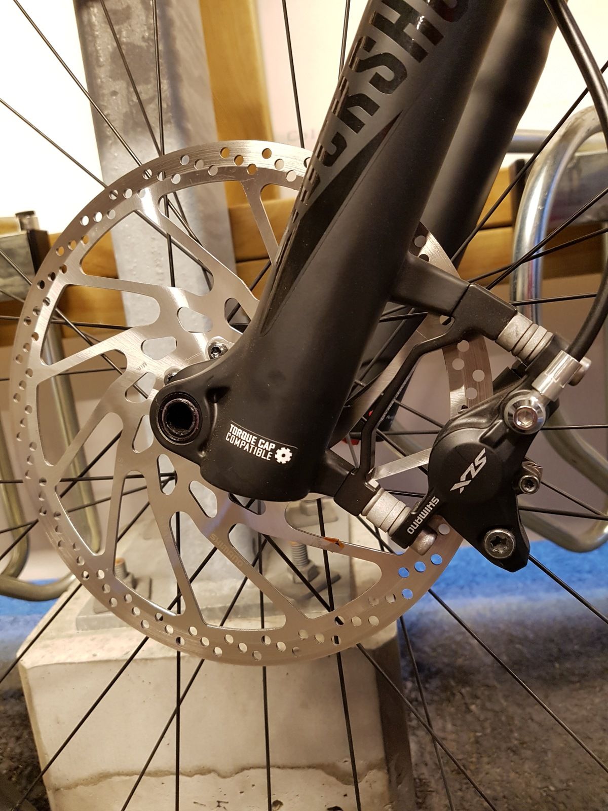

Jag har en fråga, som jag blir tokig på angående adaptrar. Var på sportson och skulle köpa ny bromskiva fram då den var krökt, men de hade inga 180mm skivor kvar. Istället sålde han mig en 203mm samt en adapter som inte passade alls. Istället valde han att sätta distanser. Men nu tar beläggen inte på hela skivan, som ni kan se och det låter förfärligt när jag bromsar.

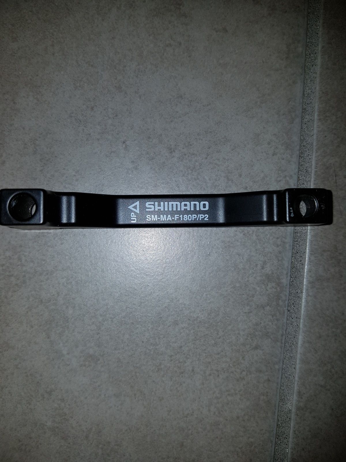

Jag hade en 180mm skiva innan. Den satt redan på en adapter med beteckning: SM-MA-F180P/P2. Bak sitter en 160mm skiva utan adapter.
Så till frågan; Vilken adapter skall jag köpa för att den nya skivan skall passa. Jag blir tokig på skriket när jag bromsar :(

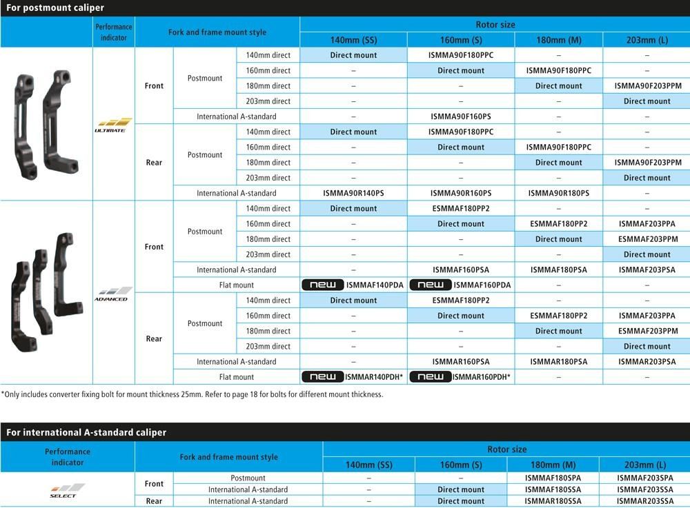

Adapter? Ptja, 160PM till 203 äe ju en juste gissning. Typ SM-MA-F203P/P2 (för det är väl 160PM på den?).
Men flytta lite brickor och vänd på adaptern så ska det nog funka.

Ja det borde vara 160 eftersom det sitter 160 på bak utan adapter. Det är en rockshox rena om det hjälper.
Hittade denna, så väljer man +43mm i listan då eller?
https://www.bike24.com/p23452.html

Men det är ju jättefel. Tar jag bort distanserna får jag ju tom plats med min gamla adapter emellan. Och på denna setup kan jag inte ens ta bort en mutter innan oket slår i skivan. Nu är den nedre delen av belägget placerad för långt ut.

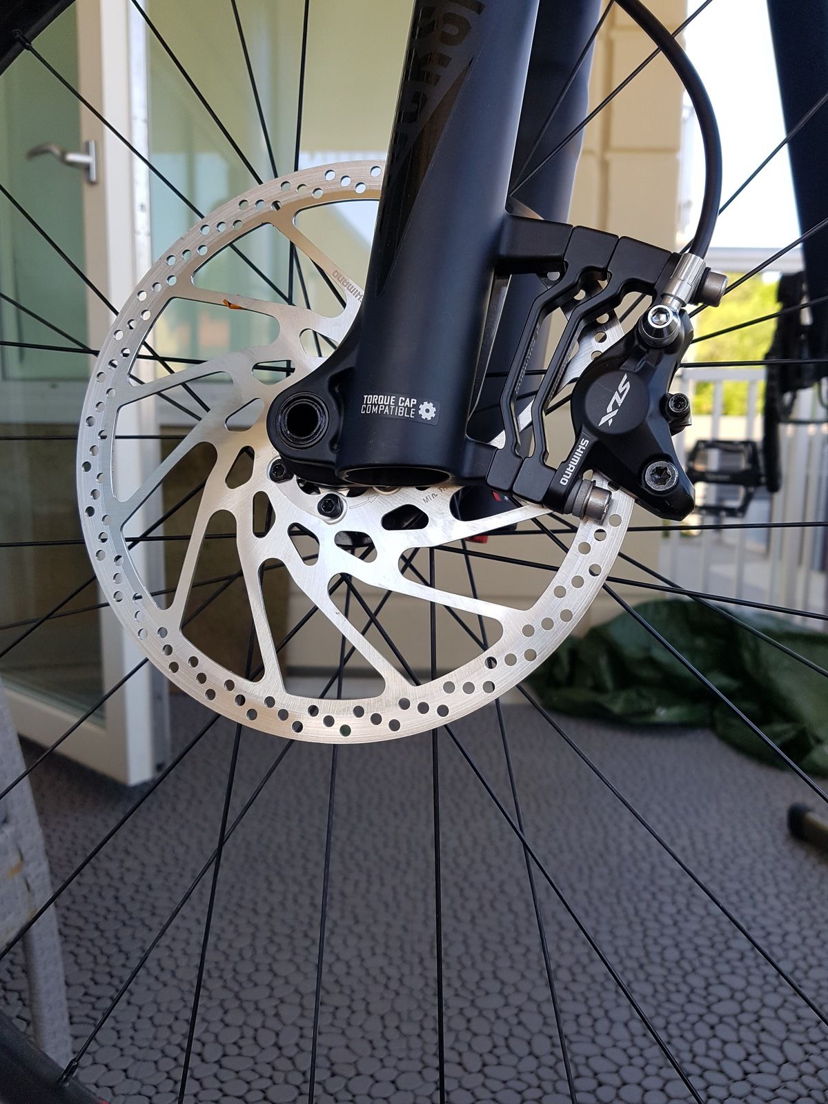

Bifogar en bild på hur det ser ut och beteckningen på den gamla adaptern:

Vilken skivbromsadapter?

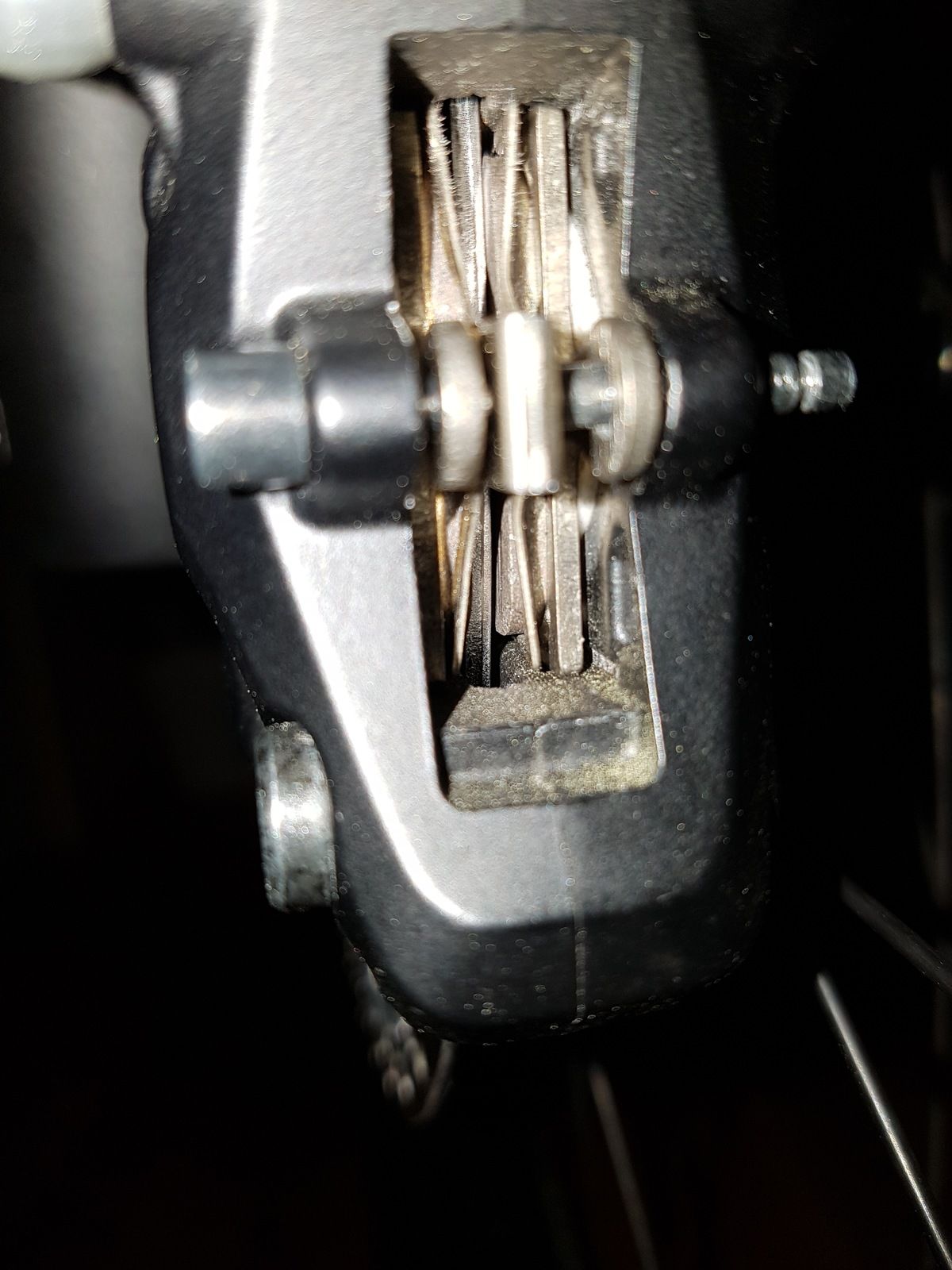

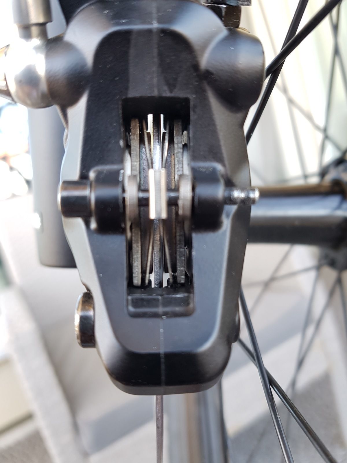

Tack, jag satte dit båda adaptrarna. Hör ett litet rub mot skivan efter att centrerat med korttricket. Det är knappt något spel jag har alls mellan beläggen. Testade att putta tillbaka kolvarna lite så att jag får mer, men då går handtaget i botten och bromsen tar inte alls. Nu är jag tillbaka med lite rubb efter att använt den gula klassen då jag fyllde på med olja.
Vad tror ni, försvinner rubbet efter ett tag då jag slitit in skivan/beläggen?
Vill ju bara få allt fixat så att man kan cykla någon gång och LBS ala sportson har ju totalt haft sönder cykeln, så där kan man inte lämna in den mer....
