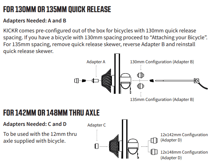

Dessutom blev inte mtb kassetten glad. Monterade medföljande spacer innanför kassetten efter att ha vänt adaptor till 135mm.
Jag hade inte tänkt mig justera växlarna varje gång..

Spacern bakom kassetten tror jag endast är till för om du kör 7-delad kassett.
Edit: Gäller visst även 8-10 delat och MTB

Bodyn borde vara anpassad för bredden på en 11-delad landsvägskassett, så då behövs en 1,85 mm spacer innanför om man kör MTB-kassett eller 8-10-delad landsvägskassett.
My bad! Läste 135mm så tänkte automatik att det var LVG.
Nått jag upptäckte var att nitarna på baksidan min kassett krockade med spacern. Hubben har ju försänkningar för detta dock blockeras dessa när man har spacern. Nu är väl långt ifrån kassetter som ser ut så men fick fila ner ett par försänkningar i brickan för att kassettet inte skulle shimsas ut för mycket.

I
Ja, kan vara nåt sådant. Fungerar lite bättre efter återmontering.
Jag har andra 1.85 spacers men de passar inte på bodyn vad jag kan se. De har bara jack för ett par splines. Fattar inte riktigt...de är till för just detta.
Ja, du har helt rätt. Billiga 8 och 9s Shimano verkar vara nitade precis där de möter spacern. Jag har en XT också och den ser helt annorlunda ut.
Hursomhelst verkar det ok om man spänner hårt, spacern ger väl sig.

Köpte precis en Kickr Core och har råkat ut för detta. Min nya 8s-kassett vobblar med den medföljande spacern. Önskar att jag hade läst här först.
Hursomhelst har jag beställt en original Shimano spacer som ska ha inbuktningar anpassade för nitarna. Återkommer med info om det passar eller ej.
Lyckades iaf tänja min Zwiftcykel med 126mm bredd mellan dropouts till 130mm samt installera 8-växlad bakväxel som lirar med mitt friktionsreglage.
Däremot misstänker jag att kedjan nuddar skruven som fäster bakväxeln till växelörat vid lägsta växeln... Någon som har hört talas om detta problem? Olika tjocklek på växelöra? Eller kommer kassetten kanske för nära ramen när den är monterad på trainern?
Jag tyckte det blev bättre när jag spände til moment på den space som följde med. Den ger sig väl. Funkar säkert också att slipa ner nitarna.
Mycket riktigt var orsaken till den vobblande 8-delade kassetten nitarna som trycker mot spacern. I väntan på ny spacer använde jag en annan äldre kassett med mycket mindre nitar.
