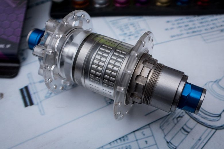

Onyx och Sprag. Tyst är coolt och ovanligt.
Att Onyx xD boost fram + baknav väger ca 300 gram mer än mina DT350 boost nav är inte riktigt lika coolt.
Jag ifrågasätter dock användandet av begrepp som oändligt antal POE och instant engagement, vilket lätt kan missuppfattas som ett system som helt saknar fördröjning eller rörelse innan lås. Vilket inte är fallet.
Onyx tillverkar nav och köper in färdiga sprags. Jag tror att det är 29 sprags i ett Onyx baknav. Spragsen måste ändra vinkel och röra sig från glidläge till låsläge. Vid vilken axeln roterar. Jag uppskattar att denna rörelse till 20-35 % av höjden av en sprag, eller 20-35% av sprag-spacing bredd. Jag anser det då rimligt att Onyxnav har lika snabb låseffekt som ett pawl/ratchet nav med 80-140 POE. Vilket är sjukt långt ifrån både oändligt och instant. Speciellt om man använder termerna i marknadsföringssyfte vs. konkurrenters nav med typiskt 36-72 POE. Sprags är dock en cool teknik, inget tvekan om det.
Video vid ca 55 sek.
Skillnad i friktionsförlust när man frihjular. DT +34%, CK +76%, Hope +116%.
Oändligt många POE är helt korrekt, sprag’en kan greppa var som helst. Däremot har de som du påpekar en viss rotation innan de låser fast.

Borde det inte tala emot Onyx/sprag?
Ett vanligt nav med t.ex. 20T har som mest 18 grader, men det kan vara 0.0001 grader också.
Onyx har alltid samma graders rotation innan det låser?
Vilket är marknadens bästa* baknav?
Eveningstar sa:
Tycker inte det talar emot Onyx på något sätt. Snarare tvärtom, du vet alltid vad du får, samma beteende hela tiden.

Menar du att onyxet är lite mindre distinkt när det väl börjar greppa? För att den här metoden helt enkelt inte är lina binär som klackar som antingen rullar bakåt eller stoppar metall mot metall? Något du störs av? Jag tänker att jag skulle göra det. Vore kul med tyst och snabbgreppande men en mysig sak med hope är ju att de både greppar ganska snabbt och med ett skarpt tydligt grepp som ger förtroende.
36 distinkta poe är för övrigt ungefär där jag tycker nav börjar kännas seriösa. Efter det är det faktiskt mest lyx. 48 som på Pro4 är roligare!
29 per ring. En eller flera ringar ändrar inte att t.ex. 25% av 1÷29 gånger 360 grader = 3,10 grader. Motsvarande 116 POE. Fler ringar ökar felsäkerhet och halverar belastning per ring. Men fortfarande 3,10 grader.
Mjukare inkoppling köper jag, då det är momentstyrt vs. av/på som med en ratchet. Annan känsla? Säkert. Någon som jag och en miljard andra pawl/ratchet användare lider av? Nope.

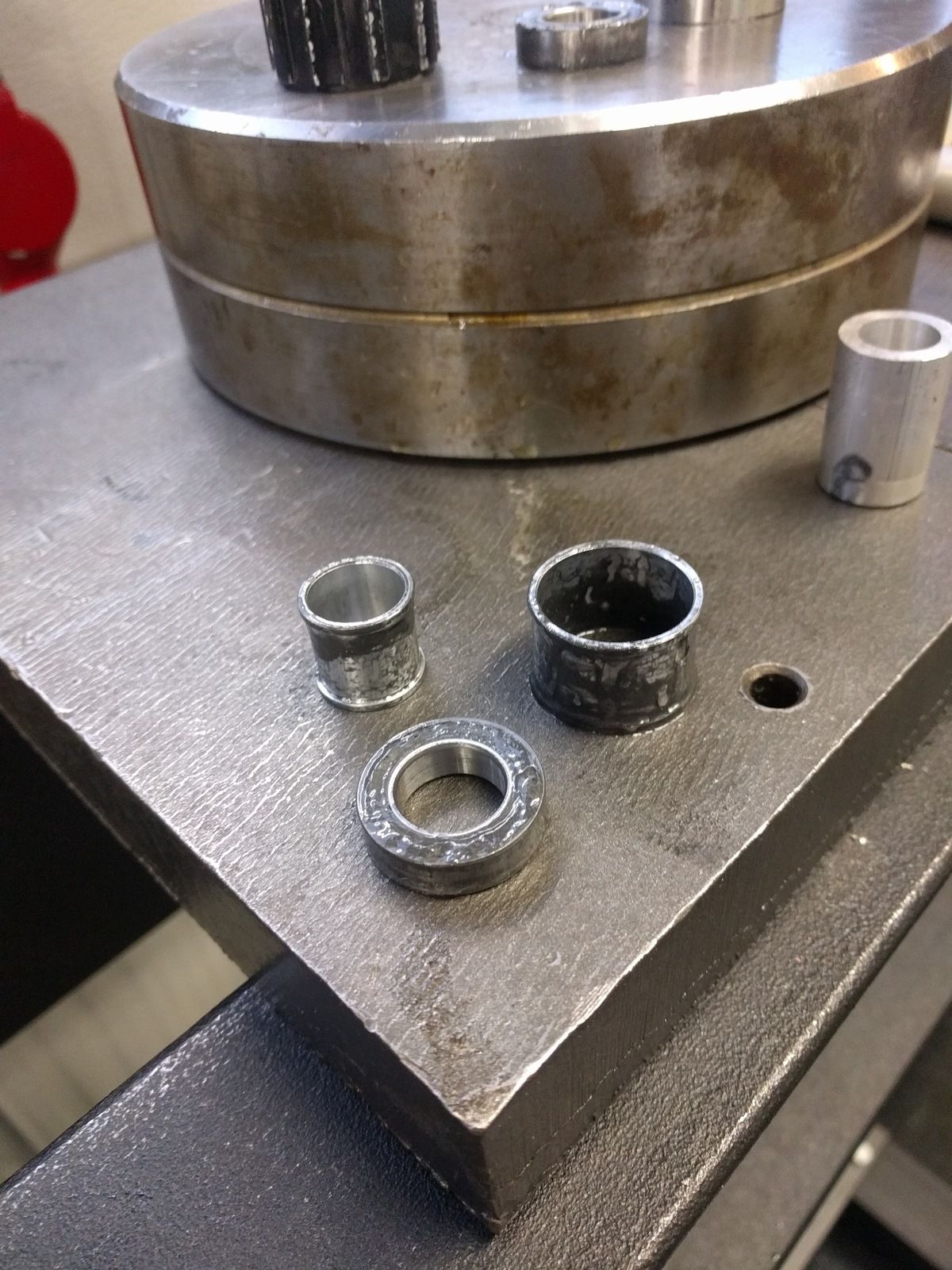

Det bästa navet är iaf inte Fun Works N-Light One 48T.
48 POE är ju rätt gött, men då ska dom ju hålla också.
Första kullagret rasade efter ca 100km, fick nya, körde knappt 200km.
Plockade ur dem igår.
Vatten-grus-gegga inne i bodyn... :(
Onyx verkar ju rätt smutt, tyst och gött.

Maakus sa:
Måste ju vara fel på tätningen isåfall.
Många nav har bara en täckbricka över lagret och så hoppas man att fettet och en tight passform ska räcka som tätning.
Man vet ju dock att vattnet och smutsen är listigare än så....

jij sa:
36 och 54 är kanske inte så stor skillnad, men 120 är beroendeframkallande. Fast det känns som det rullar lite sämre när man inte trampar.
Jag skulle gärna vilja hitta några billigare nav än i9 med uppemot 100 poe eller mer. Har bara hittat superstars Elektro, men de verkar vara gjorda av mjukost och finns dessutom inte med boost.
Någon som har några tips?
Faktiskt så finns det ETT nav som skulle kunna passa dina önskemål...
Tyvärr lär det inte kunna gå att köpas som bara nav: https://nsmb.com/articles/2018-bontrager-line-comp-30-wheels-us300/
Vet inte mycket om Bontrager’s kvalité :/
Förr körde dom precis som Spech, på om-etiketterade DT-nav (54-ratchet är Trek/Bontrager’s idé), men numera gör Bontrager sina egna nav... Vet inte om det är bu eller bä, men ev. reklamation/garanti/reservdelar borde ju kunna skakas fram ganska smidigt via deras stora nät av återförsäljare.
