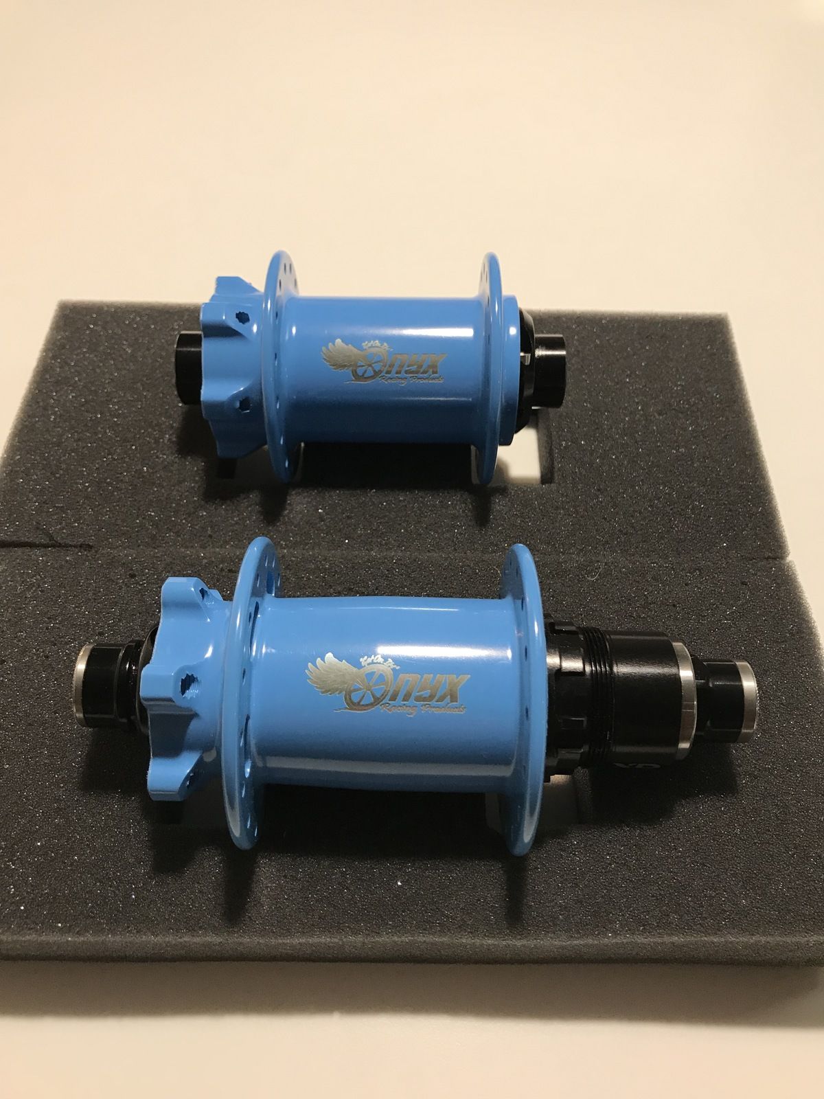

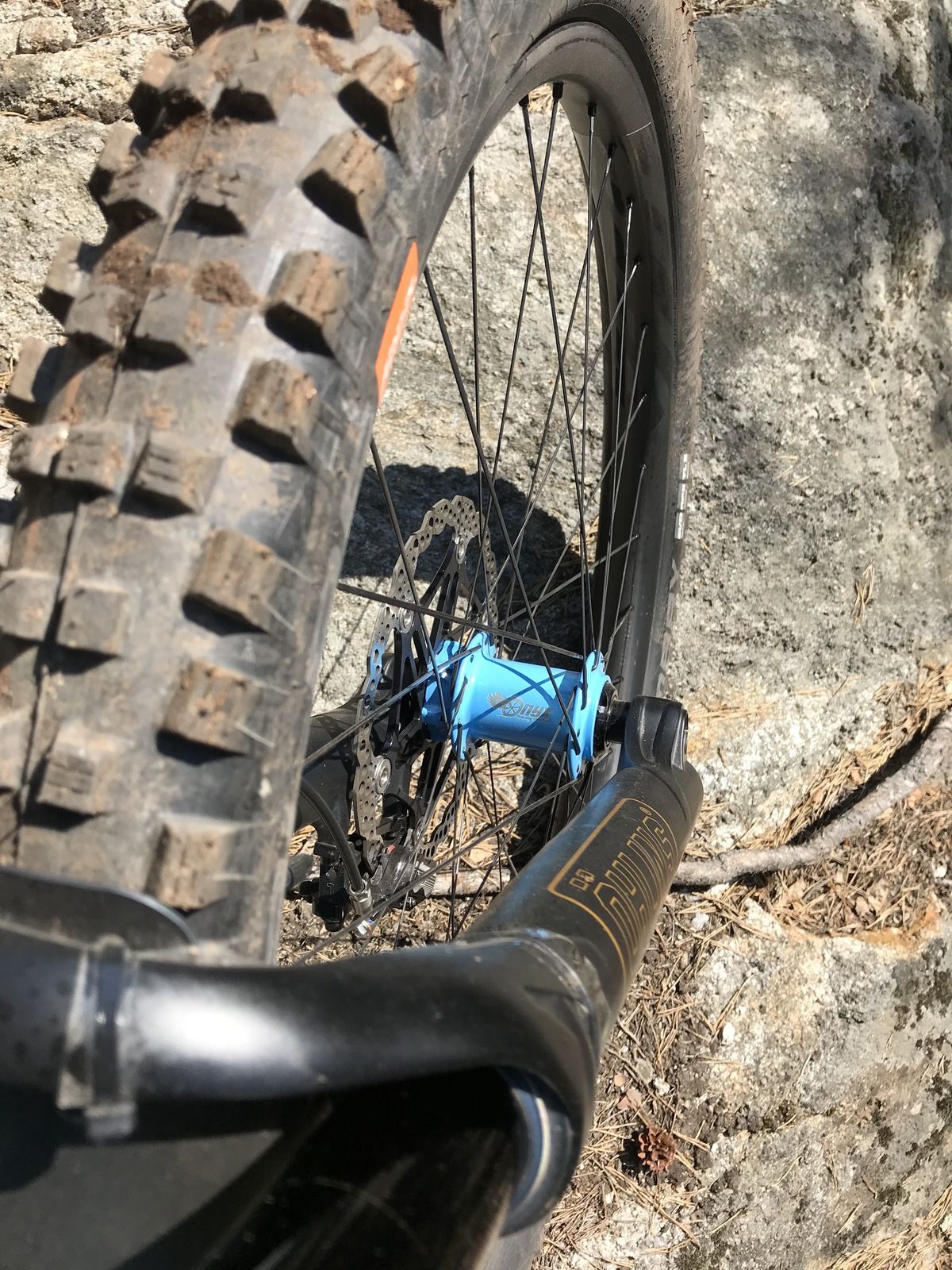

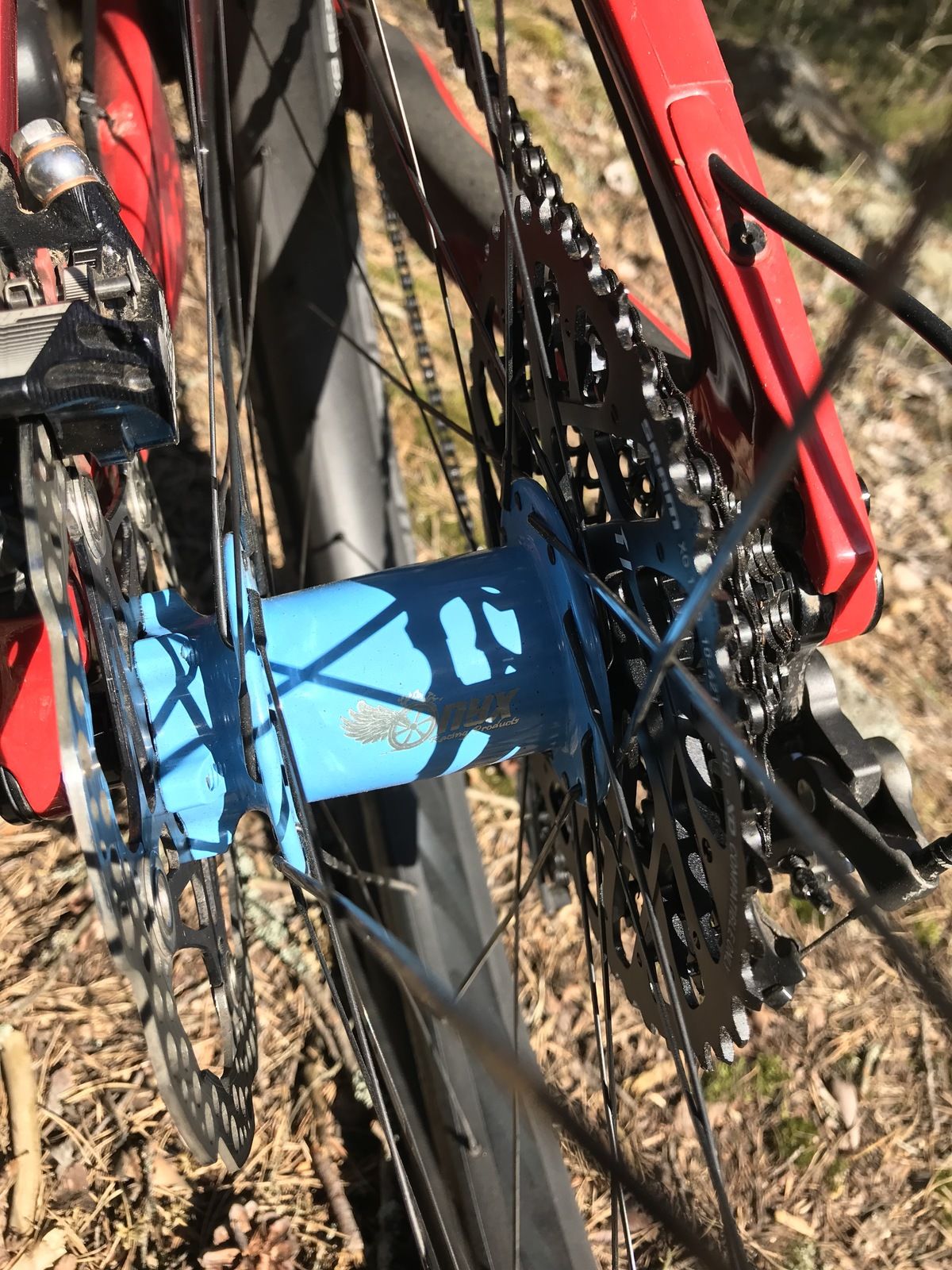

Har nu kört Onyx-naven en del och kan inte beskriva hur nöjd jag är med baknavet, den enskilt bästa uppgraderingen jag gjort alla kategorier borträknat byte från stel till dropper post. Att naven rullar på i det närmaste friktionsfritt och att baknavet har omedelbart ingrepp (med ett förvisso initialt mjukt ingrepp) överskuggas totalt av den mest märkbara fördelen av dessa fantastiska nav: den ljudlösa coastingen. Det är en helt ny upplevelse att bara höra däcken rispa mot stigen och i övrigt flyga fram ljudlöst utför. Detta måste upplevas för att fullt ut förstå vilken skillnad det gör för cykelupplevelsen. Kan inte nog rekommendera Onyx-naven, åtminstone bak.

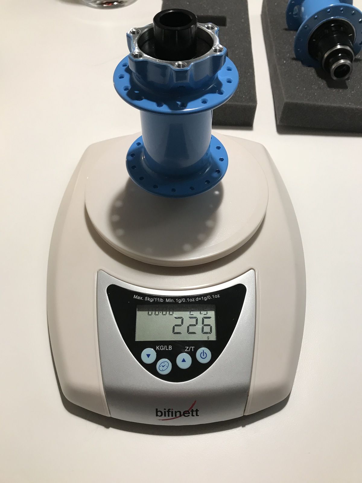

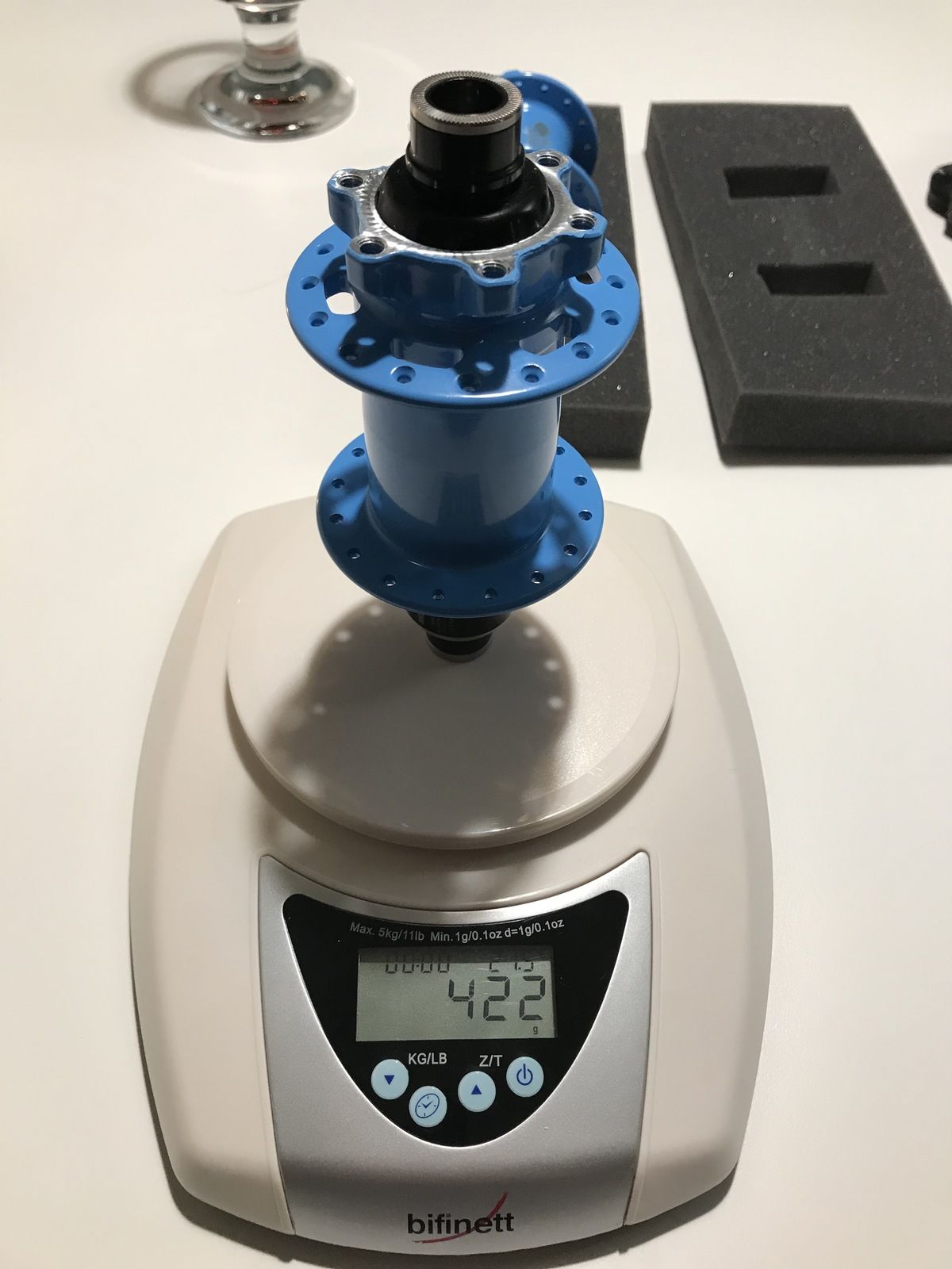

Men ett knappthalvkilo... är det skäligt? Vad kostar det?
Drygt 400g just nu. Kommer en version strax över 300g till hösten sägs det. Centrerad vikt så inget man märker. O vikten är ju för att både body och navkropp kräver ring i stål för att stå emot trycket. Amerikanska priset står på deras hemsida. Jag betalade 6000 eller något i Sverige. Hade kanske kommit billigare undan om jag gråimporterat
