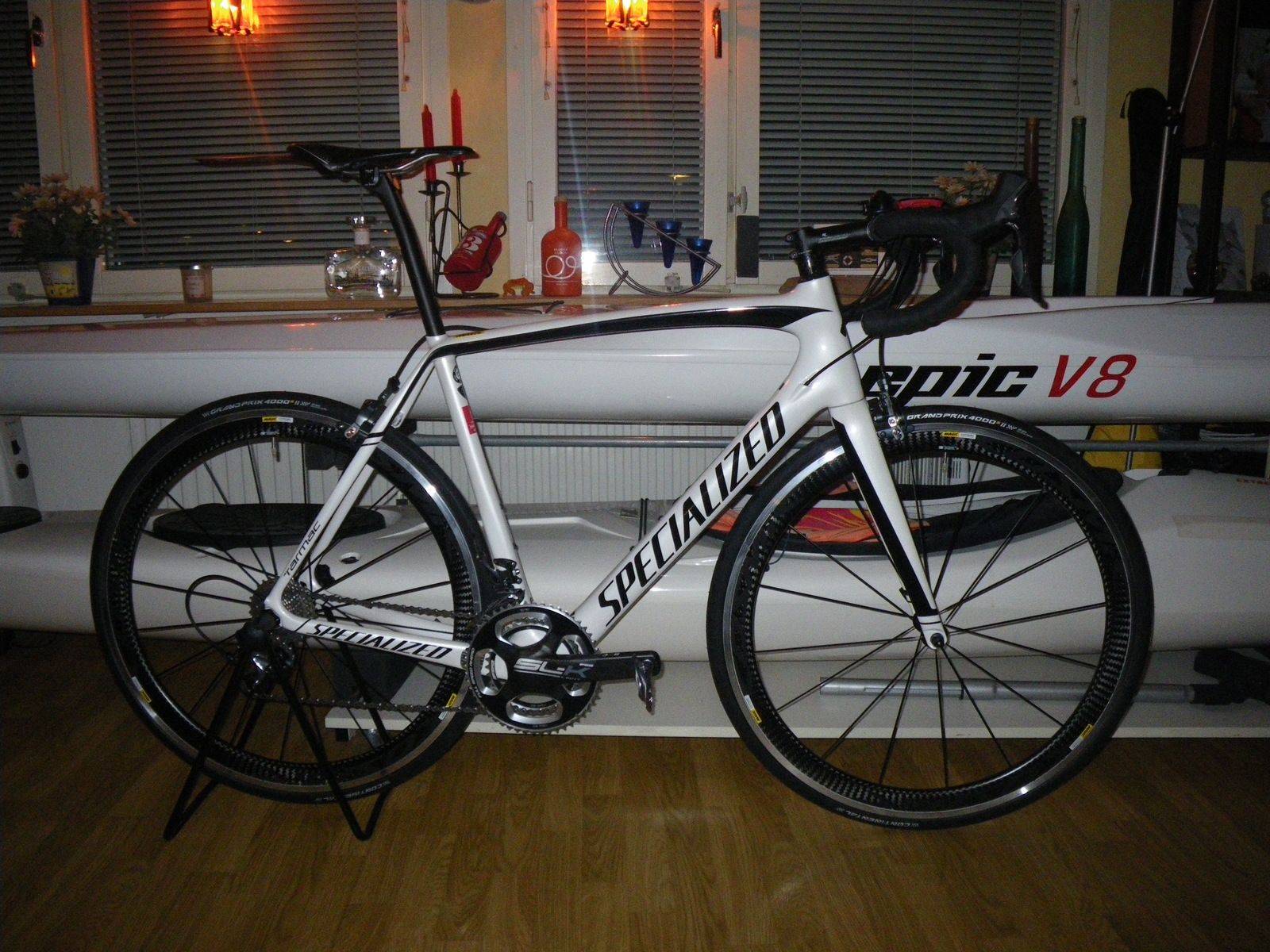

Jag köpte precis hjul till min Tarmac det blev Mavic Cosmic Pro Carbon...velade ett bra tag på olika hjul :)
Men tror jag blir nöjd har dock bara hunnit med en runda det blir väl inte så många fler innan våren!
Hittade dom hos Cykelgear...bra pris å bra sevice.
PS Dom kommer kompl med slang å däck dock hade Mavic slängt i en tung butylslang så den bytte jag direkt....
    362 KB · Besök: 23
