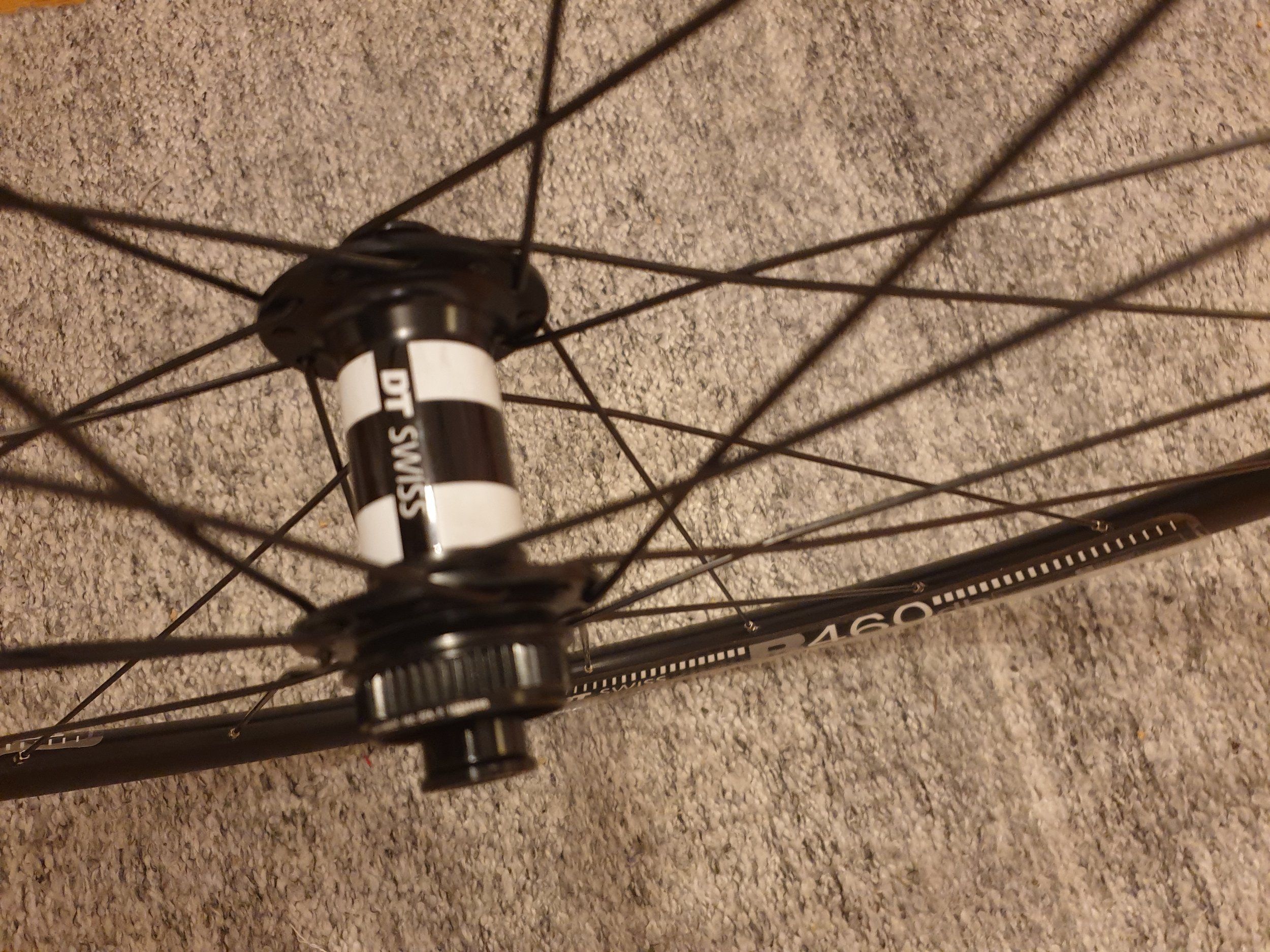

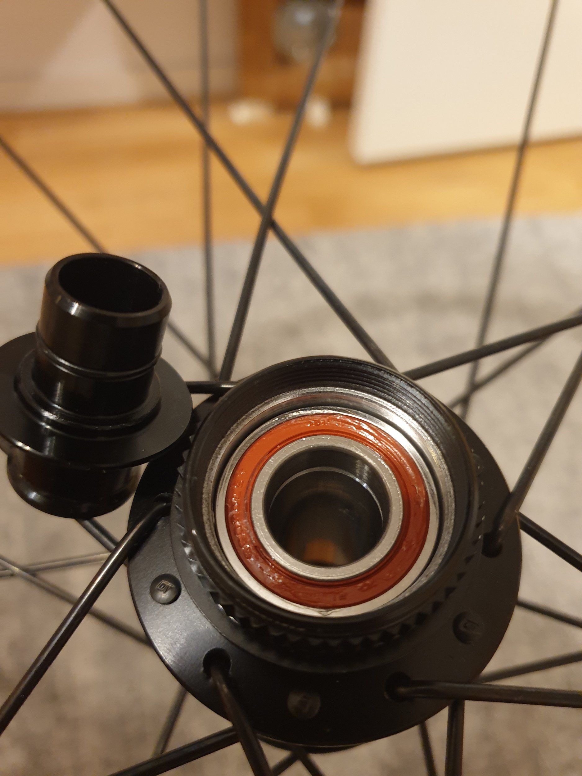

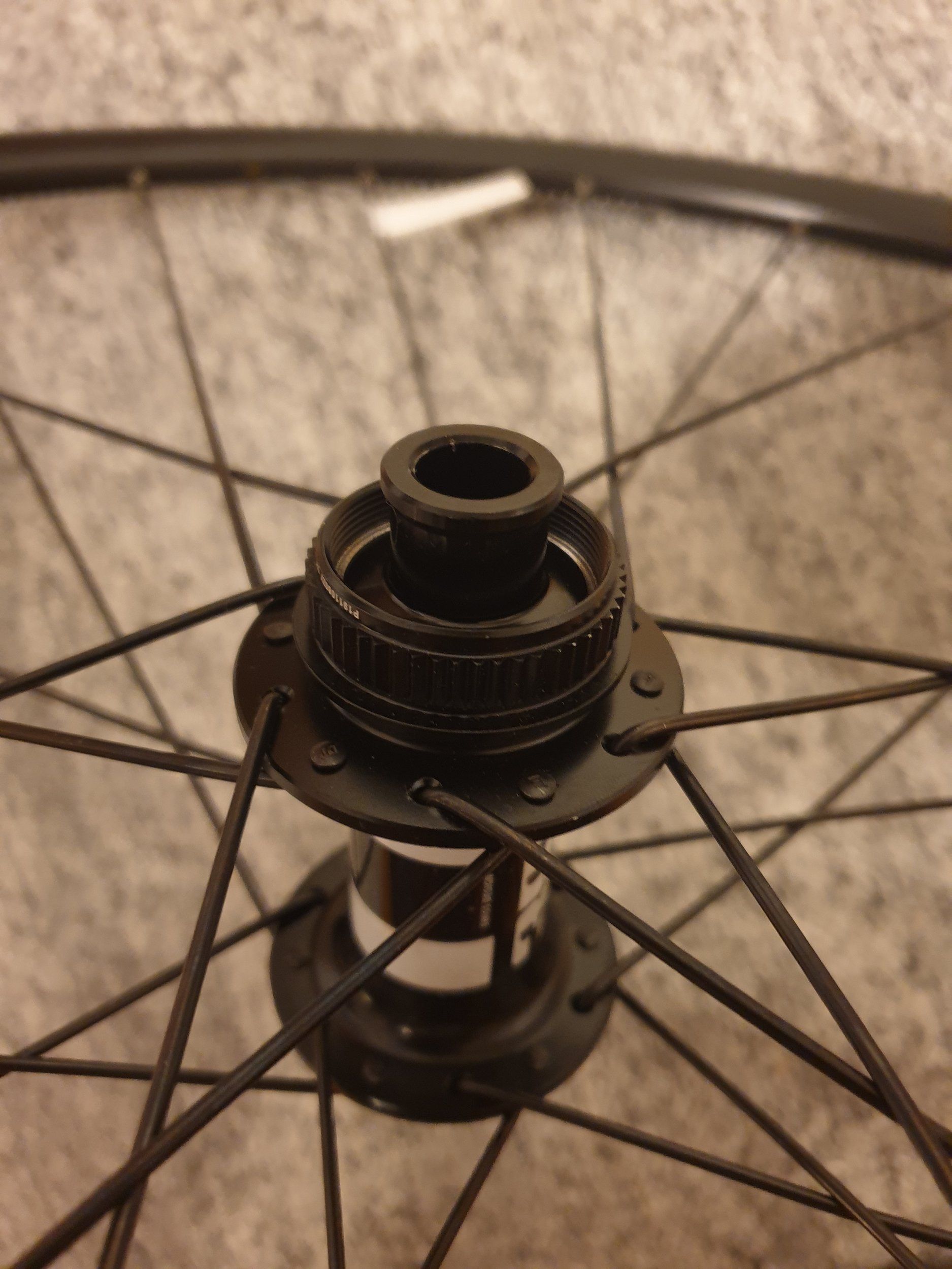

Håller smått på bli galen på alla DT swiss olika konverterings kitt.
Har DT Swiss 350 nav med 12x100 end caps men skulle behöva 15x100
Har för mig att jag bytt end caps från ett 240s nav.
Kan detta funka? :https://www.bike-discount.de/en/buy...mm-thru-bolt-mtb-road-disc-front-wheel-512723
Tack på förhand
(Kanske någon har ett par liggande, eller vill byta till 12x100?)
Jag tror att du kanske har hamnat i ingenmansland pga olika axelstandards, jag skulle gärna byta rakt av då jag har ett 15*100 som jag vill konvertera till 12*100 men om jag fattat det rätt så är det den enda konvertering som inte funkar genom endast end-caps men jag kan ha fel.
Tyvärr så befinner jag mig i stugan och alla cykelprylar ligger i lådor i stan, men om det inte är akut kan jag kika till helgen, men vågar inte lova att det kommer funka.

Har ett annat 350 nav (straightpull) där jag ville byta från 15mm till 12mm då gick det att byta end capsen, men det kan vara som du säger att man hamnat i ingenmansland

Juhlin har gjort 15x100 till 12x100 på ett 370 nav i Bootzipper tråden
"enligt DT så skulle det inte passa. Men det passade utmärkt.
Min tolkning är att det passar mot navet men eftersom det är ett MTB hjul så passar det inte mot en std MTB dropout, vilket ju var hela poängen i detta fall."

Kolla på DTs hemsida vilket kit som gäller för just ditt nav. Jag gissar att du behöver HWGXXX0004785S.
Hej!
Det ser ut att stämma det du länkar till, det är kitet jag har hemma, men det kändes som
det inte skulle passa, får försöka igen, och hitta någon smidig "hylsa" för att knäppa till
ringen som sitter runt end capsen

Förstod inte hur det skulle funka, men det ser ut som 12 mm endcaps också reducerar diametern vid lagern från 15 mm till 12 mm. 15 mm endcaps sitter helt utanför navkroppen.

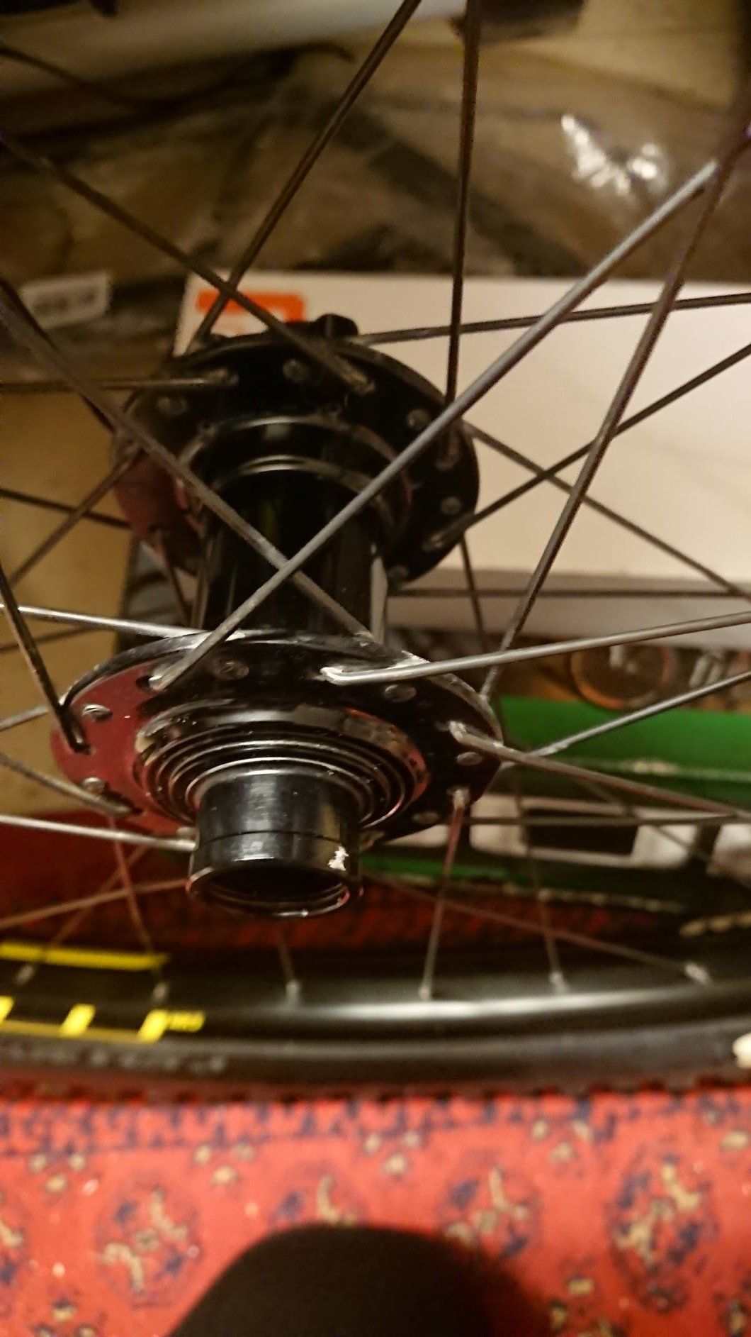

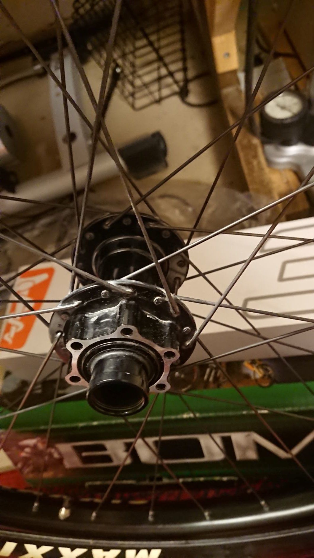

Kanske kan jag få hjälp här också -jag har ett nav för 20x110mm axel, men vill konvertera till 15x110.
Ett problem är att jag inte vet vilket fabrikat/modell det är -inga varumärken på navet.
Någon som har tips?
