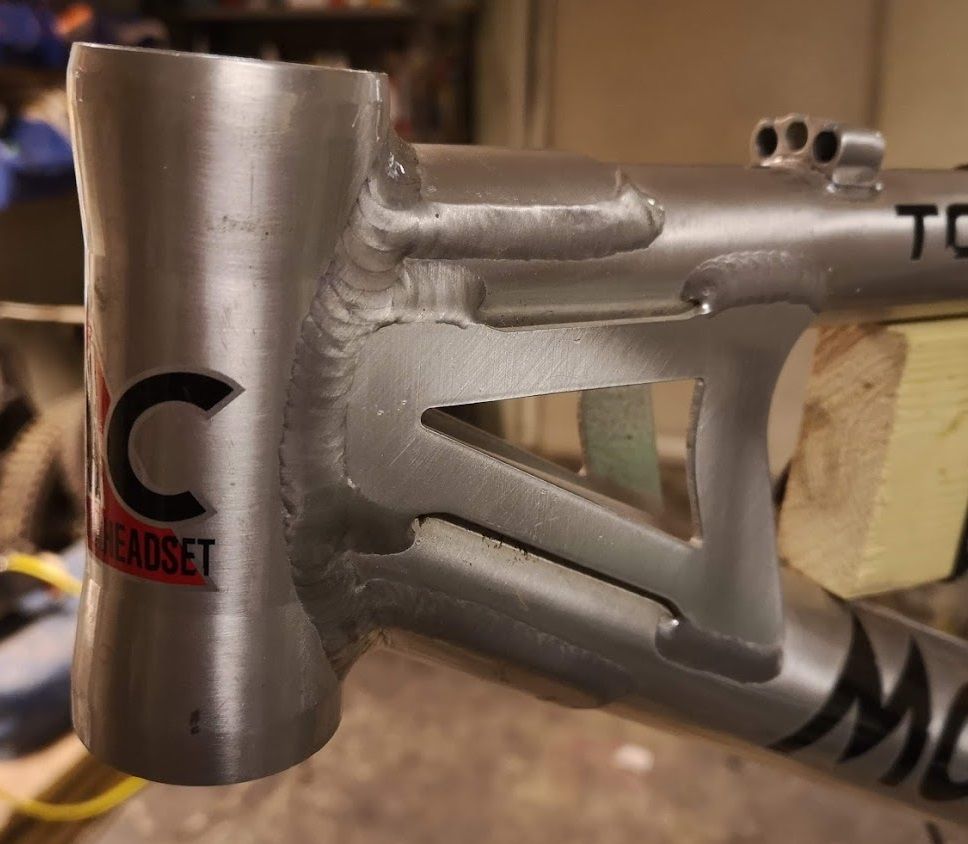

Jag får huvudvärk och överväger ge upp cykling, det här med styrlager var ju krångligare än vad jag nånsin kunnat tro.

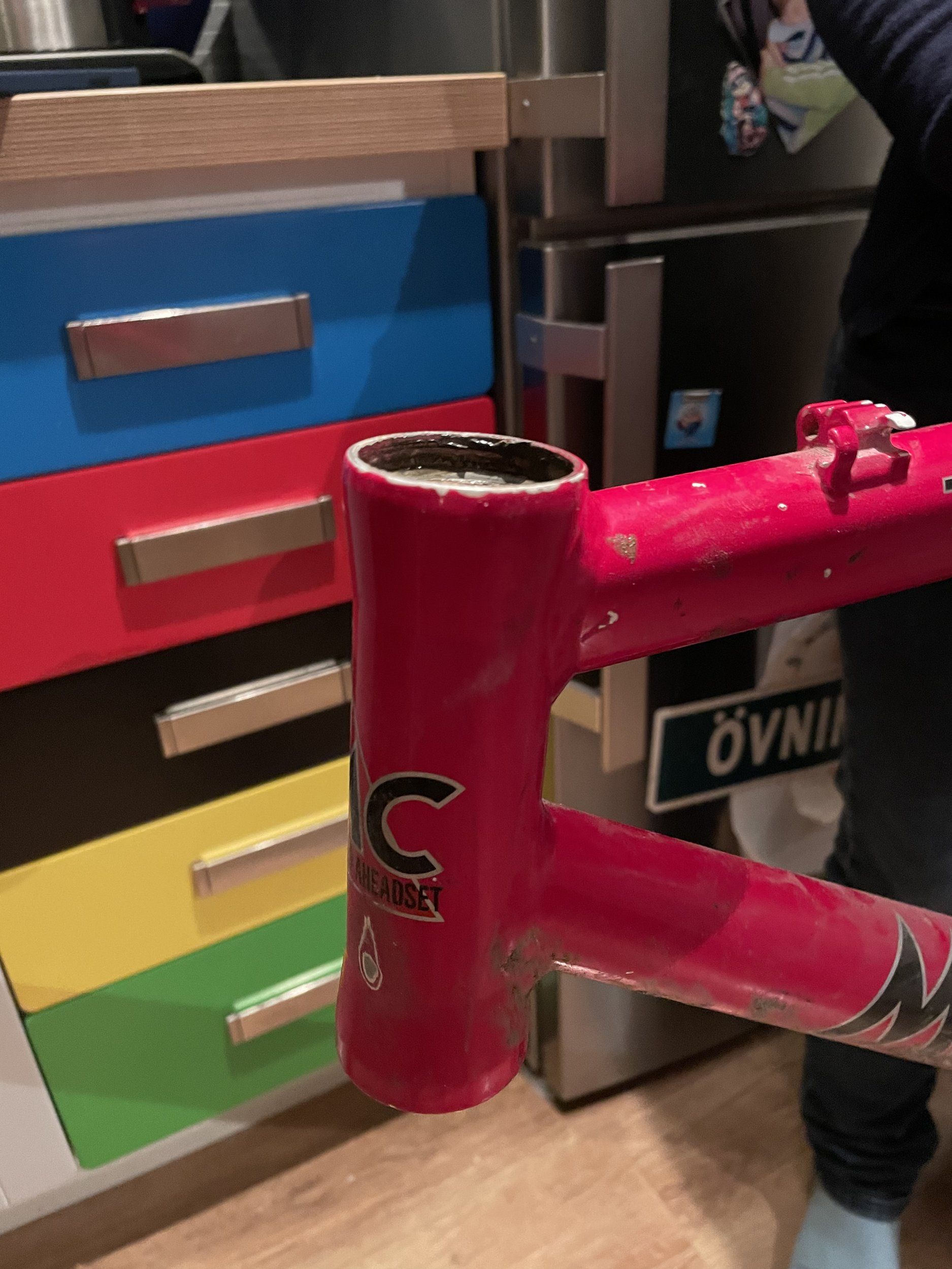

Cykeln är en gammal MonoC TC2 project utan styrlager och vill montera en 1 1/8" gaffel men jag går bet på att förstå vilket typ av lager jag behöver. Att det är ett integrerat lager som monteras direkt i ramen utan "cups" har jag förstått och möjligen så har jag hittat att ett No.9M/TH kan passa men jag vet inte om det stämmer och vilka andra tillverkares motsvarighet är och var jag kan köpa det.

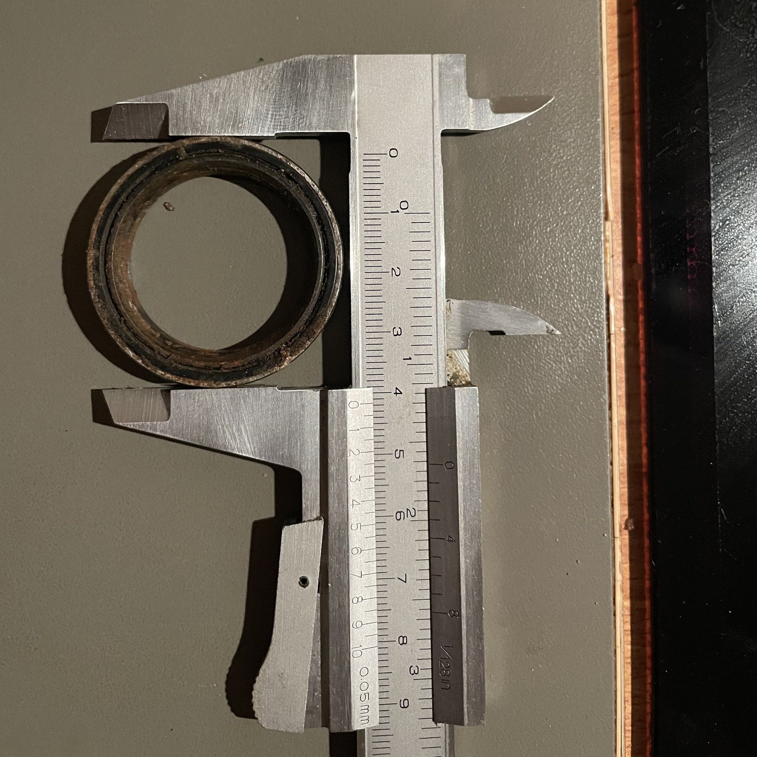

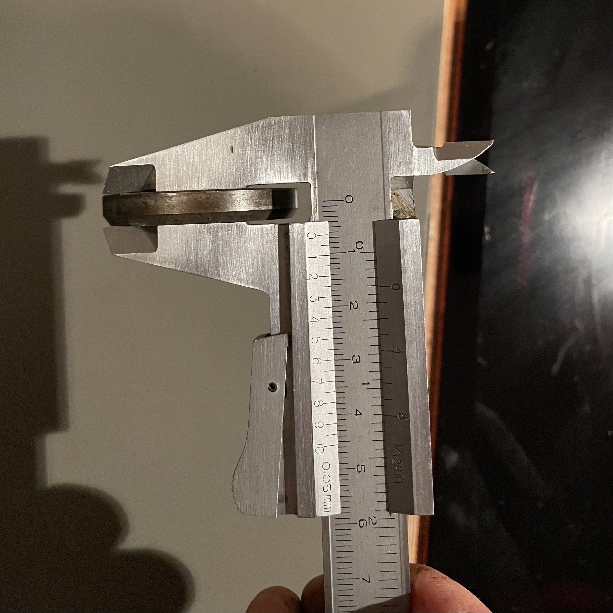

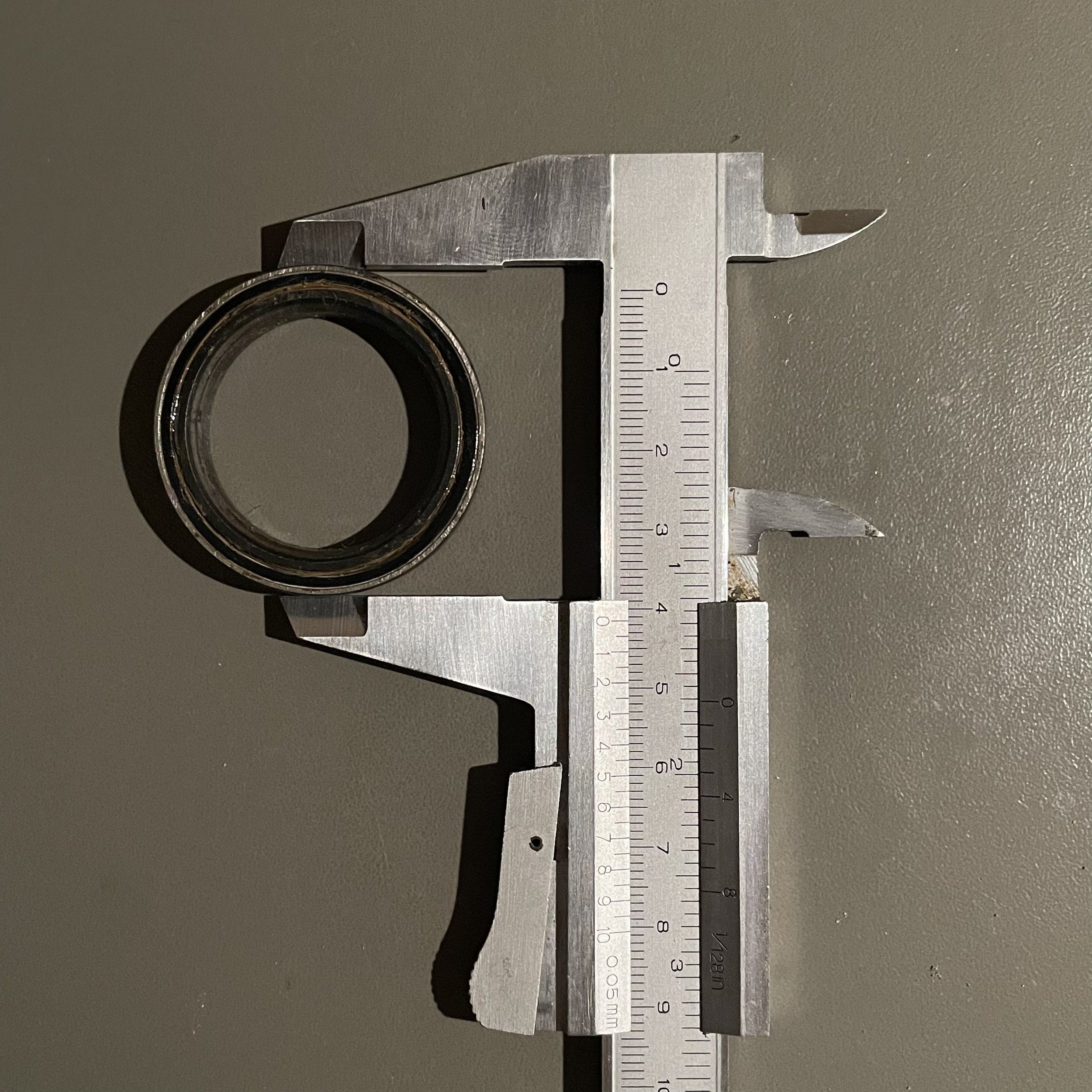

Mäter jag med skutmått så får jag följande mått:
Ytterdiameter uppe 45mm
Innerdiameter upp 41.4mm
Djup från kant till vinklad yta: ca 7.5mm
Vinkel uppe: Okänd?
Ytterdiameter nere: 47mm
Innerdiameter nere: 41.8mm
Djup från kant till vinklad yta: ca 7.6mm
Vinkel nere: Okänd

De mått du anger säger att det du ska ha är:
Uppe - ZS41 = semi-integrerat med borrdiameter 41.35-41.4
Nere - IS42 = integrerat med borrdiameter 41.95 – 42.05
Kan det vara så? Hur noga mätte du?

Tack, jag har kontaktat cykelcity men de hade inget direkt svar utifrån cykelmärke och modell utan letar på dimensionerna efter något som kan stämma.
Efter att ha tvekat något på mitt skjutmått så lånade jag ett som jag litar mer på och diametern upptill är nog snarare 41.6 och nertil är det 41.6-41.8 (verkar variera pga nötning eller att den fått sig en smäll).
Jag får det varken att stämma med IS41 eller IS42 =/

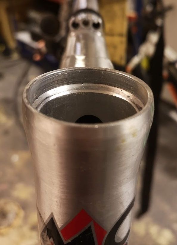

Tack @NLC , det bekräftar att mitt första skjutmått inte riktigt vara att lita på. :) Nu återstår att hitta ett lager som stämmer in på de där måtten.
Förresten, jag hittade din blogg med din MonoC när jag googlade men du hittade visst den här tråden före jag hann kontakta dig. (y)

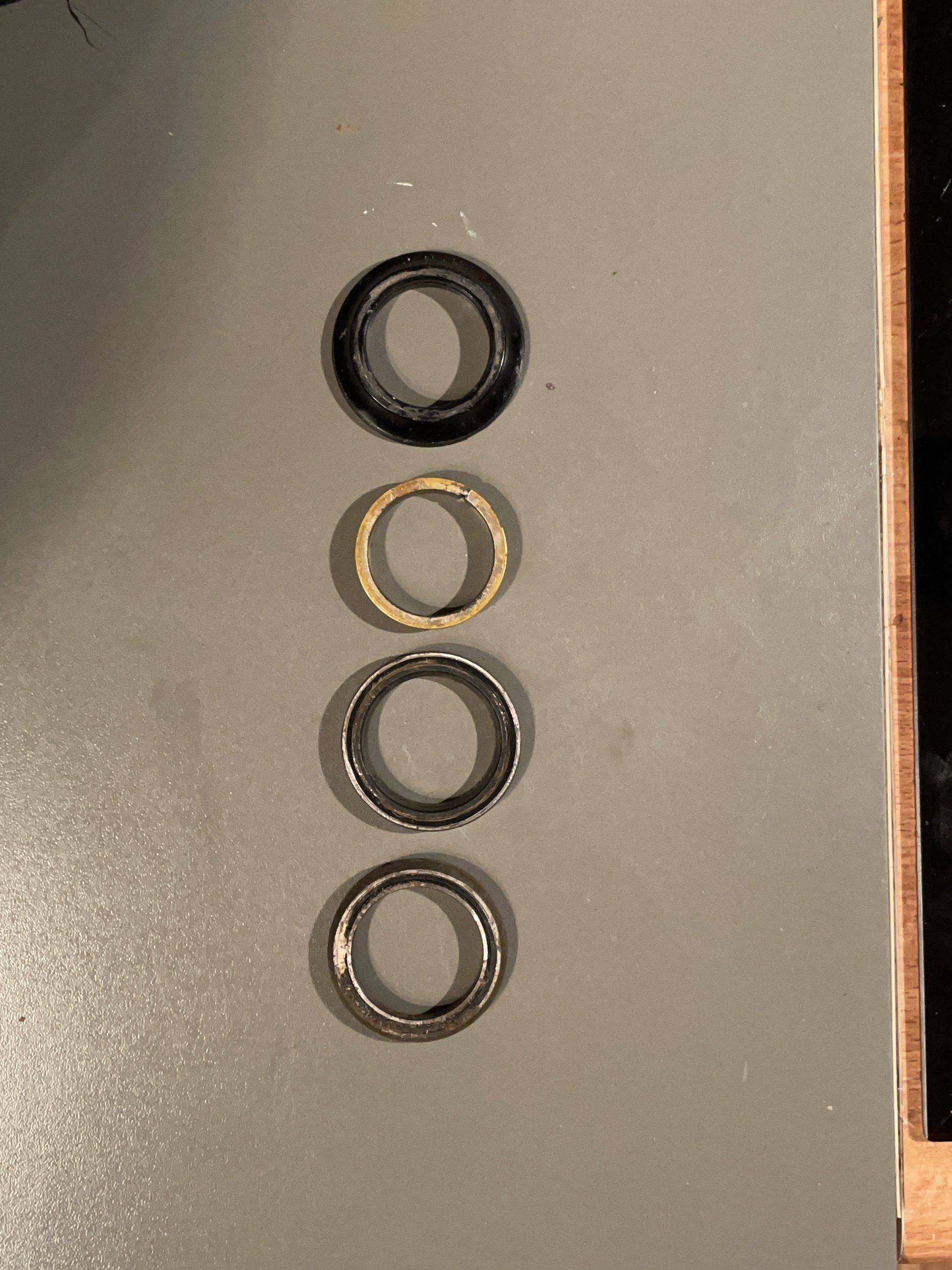

Efter att ytterligare en lokal cykelhandlare gått bet på att hitta rätt lager grävde jag vidare och fann att ett 121-0330 från FSA var mest lämpat men det finns inte att få tag på verkar det som. Istället köpte jag ett 121-0335 som är samma lila förutom att det är 45 grader istället för 36 grader mot ramen. Det verkar dock gå att lösa med lösa lager med beteckningen MR043.
Det verkar ändå lira bra med fel vinkel (har inte fått lagren än) men istället uppstod ett problem att kragen inte pressar mot övre lagret som det ska. En spacer för styrstam blev ett fint fulhack ???
