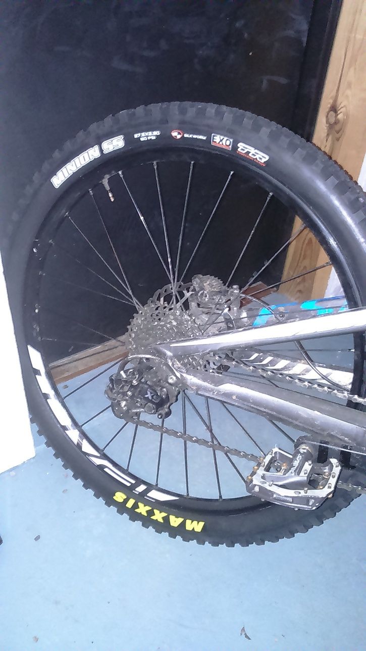

Har nu monterat Minion SS och det är lite glesare mellan kantdobbarna och ca 1mm smalare än slaughter.
Minion
Casing 58
Sidodobbar 56
Transitionsdobbar? 54
Alla mått är ca 1mm störe på Slaughter.
Slaughter är till vänster på bilden.
