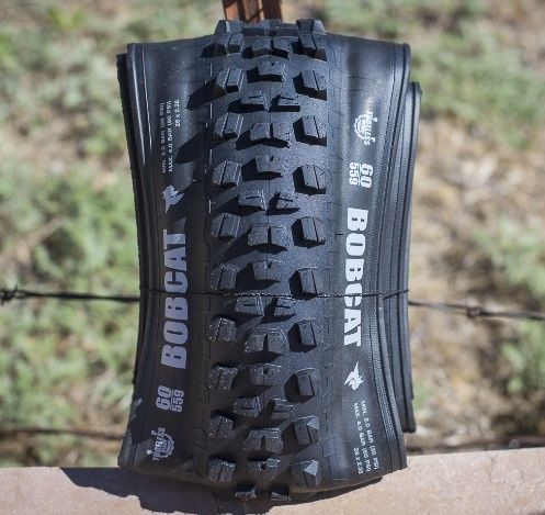

Vad har panelen att säga om Vredestein Bobcat?
Har funnits ute i ca 1 år och det finns knappt något att läsa om det på spindelnätet :/
Skapligt mönster, 2.35", 3-compound gummi, 765-850gram i alla tre dimensioner...
// Larsa
