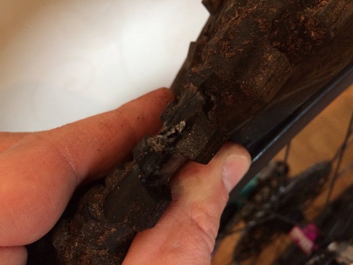

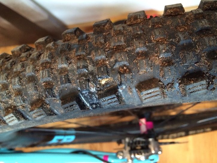

Då återkopplar jag lite till tråden.
Rock Razor Pacestar-compound
+Rullar super!
+Vikten är väldigt låg.
+Kantgrepp
+Grepp generellt känns inte som ett problem
-punkor
De sista två turerna har kantats av fyra punkor. Två där däcket i sig gått sönder varav det ena behövde lagas.
Så nu kommer jag köpa Super Gravity-varianten istället, för jag är sjukt nöjd med däcket som sådant. Super Gravity är lite tyngre och rejälare men med samma dubbmönster :)

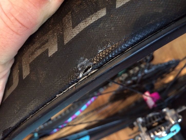

Börjar lessna på RoRa i SnakeSkin nu.. Tredje genomslagspunkan på typ tre veckor & det ser precis likadant ut varenda gång. Hål både i slitbanan & nere mot fälgväggen. Denna gång trots 1.75 bar i däcket. Nog för att jag satsa rätt bra in i stenkistan men nu börjar det f-n bli barnsligt.
Nån som vet vart man får tag i ett RoRa, Gravity, i svensk butik? 27,5". Alt. om nån vill byta till sig skiten? Jag har två helt nya i SS kvar, men dom är ju uppenbarligen helt värdelösa. Bytes mot vad som helst som rullar & duger till #trenduroåka.

Men jag är förbryllad över hålen i däcket? Har du mailat schwalbe/åf?
Speciellt sidohålet. Poängen med snake skin är ju att det inte ska bli så.
