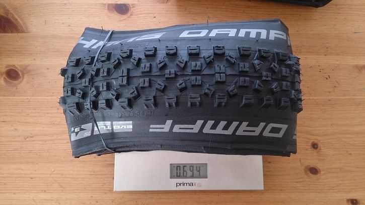

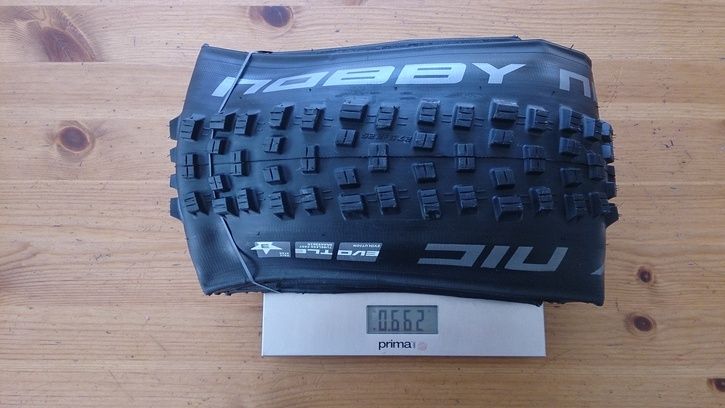

Jag har efter min utflykt i Onza-myren kapitulerat och beställt en kombo från schwalbe-träsket igen.
Onzadäcken är ganska trevliga, men inte lika livliga som schwalbes lite rundare däck, dessutom märkbart långsammare än Hasse D, både på stigen och i betongen.
Däremot känns Onza Ibexarna i 60tpi rätt punkasäkra, jag hade genomslag så det sjöng i fälgen på Mongotorp-endurot, men däcken har inga spår efter det.
Eftersom Schwalbe 2,25 är lika bred eller bredare än många andras 2,4 så blev det Hasse i 2,25 trail star fram och NNN i 2,25 pace star bak. Tänkte att jag genom att välja 2,25 dessutom skulle få lite mer kantgrepp då däcket inte blir riktigt lika rundat.
Jag tror inte det är något ultimat trendurokombo om man gillar att gena över punkastenar, men för stigåka blir det nog kanon. Desutom lättar jag cykeln med runt 400g.
Fast jag kommer nog köra Falun på Onza-däcken, tror inte de andra hinner levereras innan.
