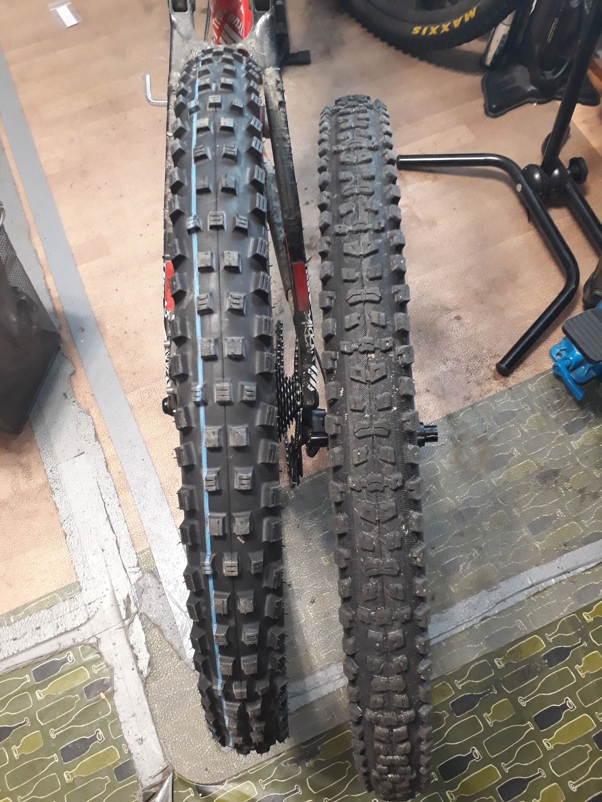

Magic Mary 2,6" Snakeskin Speedgrip till vänster och Aggressor DD 2,3" till höger. Blir dock inget test med magic mary tills jag fixat ny ram :(
Ser helt magiskt kul ut när jag väl får pröva. edit: MM vägde jag till 1145g
edit2: 27,5

BjornR sa:
Schwalbe fortsätter leverera magisk variation av vikt på sina däck. Mitt 2.6" MM SnakeSkin Speedgrip väger 981 gram.

Crossmax sa:
BjornR sa:
Bara positivt med mer gummi till bakdäcket :)
Glömde att kontrollmäta på en annan våg men denna våg har varit +/-10g inom min andra vågar, vägor, vågor?

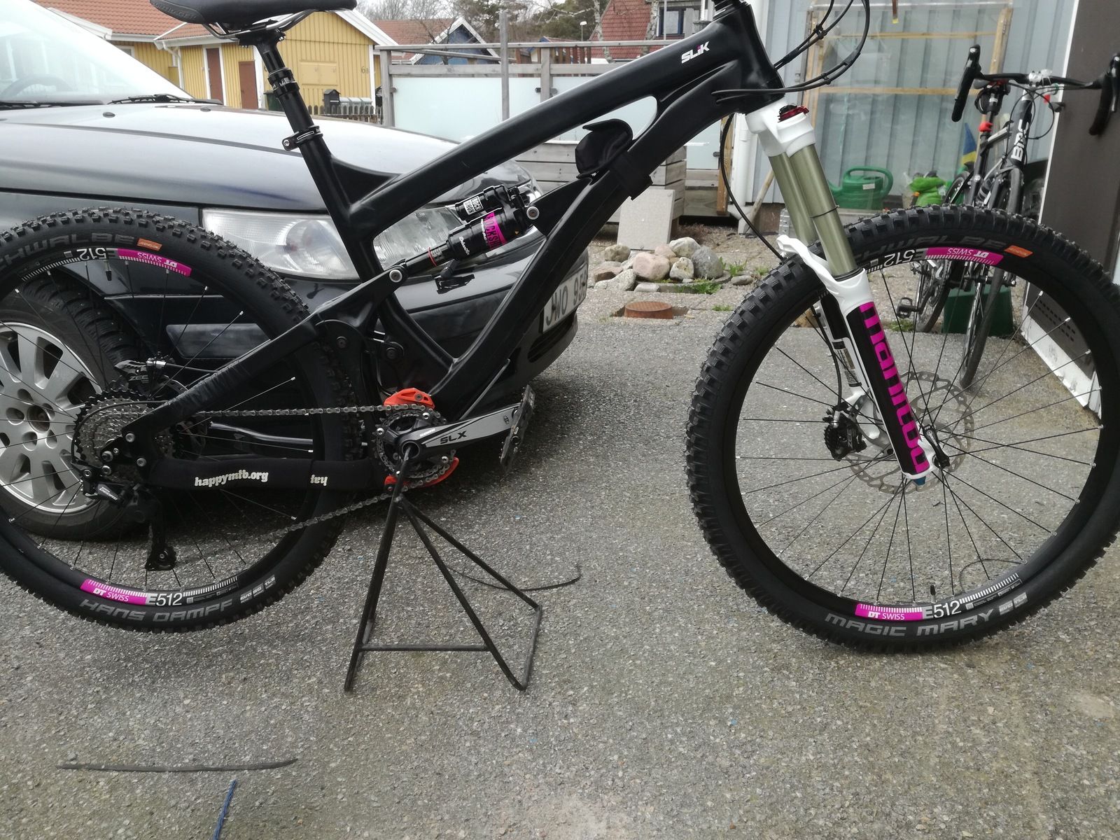

Vilket trenduro-gummi inför SpringBreak 2015 och framåt...
Skall testa schwalbes nya gummi så det blev HD Addix soft super gravity samt MM Addix soft
