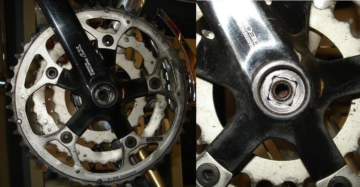

Hej,
Vet någon vilket verktyg jag behöver för att få ut skruvarna/bultarna i pedalhuset? Vill komma åt att rengöra och smörja. Shimano LX är det.
Tack på förhand
/Jörgen
    66.8 KB · Besök: 28

Sök på Biltema och gängpaj, eller nått sånt och köp sedan en Parktool-avdragare istället.

Finns inget du kan smörja där ändå, lagren är inte tänkta att servas. Så varför ta isär? Om det inte är trasigt såklart, då ska det bytas. Dumt att plocka av och på vevar i onödan.

Ja jag inte så hemma i termerna som du kanske förstod, men om jag skruvar ut de "fyrkantiga" på båda sidorna, kan jag då dela på hela paketet som på en konventionell cykel? och rengöra klingor och kullager.

Du skruvar inte ur de "fyrkantiga" (axeln), de sitter fast tillsammans med lagret i vevlagerhuset på cykeln, du "trycker" eller drar av vevarmarna med verktyget jag länkade till. Klingorna kan du rengöra men några kulor kommer du inte åt eftersom lagret är helt inkapslat (kolla länken ovan).
Mårten har en poäng, men vill du plocka av vevarna och lära dig hur saker och ting hänger ihop så skruva du på.
Angående kommentaren från s, jag har hört att de finns de som inte har lyckats så bra med Biltemas avdragare men min är använd vid ett flertal tillfällen och det har funkat. Ta det lugnt bara och var noggrann och kanske lite försiktig.
