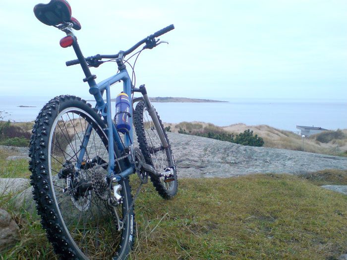

Klart du skall ha egna hjul!!! å dubbdäck självklart.. så får vi bara hoppas att det blir kallt å snö i vinter i halmstad!
DSC01913_700.jpg ht=525
