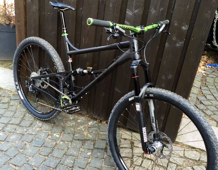

MtbLars skrev:
> Äh, sjuk och dåligt väder så det orkas inte
> fotas bättre än såhär för tillfället
Stealth :-)
Var det du som var med och körde SvartVitt i ÄGB i lördags?
Visa din Banshee
-Jaa, svart, med grönt tema. Nä, var inte med i lördags, vi jobbar med influensa istället för cykling här serru...
