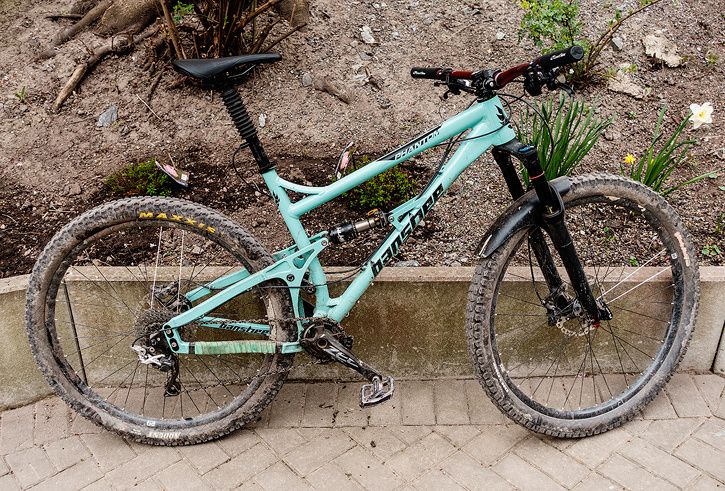

Och jag upplever att min Phantom är betydligt trevligare utan spacer:-) Dock är jag lite orolig för att det fuktar mycket på kolven. Kanske tog i lite hårt när jag lekte på BMX-banan härom dan med climb-läget aktiverat:-/
Sen har jag fimpat bakskärmen för torrsäsongen. Ser onekligen bättre ut, ja.
Visa din Banshee
Provade att ställa dropoutsen i det "branta" läget, och jäklar vad trevlig Fantomen blev! Lite nervösare utför, men det vägdes upp av en rappare känsla i alla andra situationer:-) Skulle tro att gaffelvinkeln fortfarande ligger kring 68° eftersom jag har 130 mm slag fram, men nu kommer alltså vevlagret ännu högre upp och det märktes. Slog bara i några få gånger under dagens brötcykling medan jag i vanliga fall drämmer i mest hela tiden. Jag tror banne mig att bakfjädringen ville arbeta lite trivsammare när man trampar också.
Sjukt nöjd med hojen. Nu gäller det bara att strössla med ett par styvare hjul utan att det blir onödigt tungt;-)

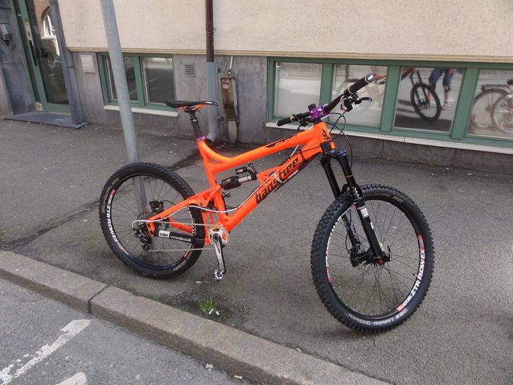

soderblom skrev:
> Grymt Calle! Antar att det inte blir premiär på
> rejset i helgen utan att du vill köra in dig lite
> på den först?
Stämmer, blir väl tajt att få ihop den till Flottsbro. Tanken är race-premiär i Falun.
/Calle

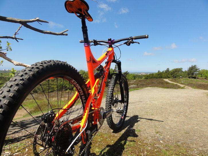

Visa din Banshee
Snyggt! Hur kommer det sig att du inte har en stänka under bryggan på gaffeln istället? Det känns mer praktiskt, lättare och snyggare. Helt utan bash känns också lite vågat på en bröthoj.
Visa din Banshee
Alexander_kyckling skrev:
> Affrocalle skrev:
> > Premiärtur!
> > /Calle
> Porrig!
Eller hur? ;)
Kör med stänkare på gaffeln också, men den är inte färgmatchad så den åkte på efter bilderna togs. Synnerligen effektivt att ha båda faktiskt.
Körde aldrig bash på min Remedy och saknade det inte, men lite av en chansning är det ju.
/Calle

Äh, bash är överskattat. Däremot ställer jag mig frågande till stänkskärmen, vilket syfte fyller den? Håller med om att den borde sitta i bågen.
Visa din Banshee
Raggamuffin skrev:
> Snygg!
> Sån skärm har jag också provat, funkar lika bra
> som den i bågen men jag inbillade mig att den
> inte var så aero =P så bytte till en i gaffeln.
Fast det man vill slippa är ju gruset som flyger framåt i bågen och upp i ögonen? Hur funkar den på ramen om man svänger? Jag ser verkligen ingen funktion alls. Ramen tar ju upp samma mängd gröt ändå?
> bröthoj.
Lägre ofjädrad vikt måste vara argumentet från en fordonsdynamiker som Calle.

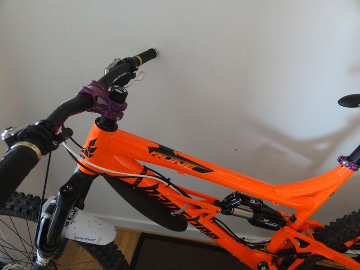

Kändes lite ovant igår med den långa hjulbasen så jag tenderar att svänga för lite än så länge...
Med flackare gaffelvinkel och kortare styrstam måste jag lära mig att aktivt lägga mer tryck på styret.
Eftersom intresset verkar stort för min stänkar-setup så kommer här en bild. Den ram-monterade hjälper faktiskt en hel del för lera i ögonen underifrån, den tar det den gaffelmonterade missar. Känner lite behov av en svart gaffelvariant dock.
/Calle

Kung_Gustaf skrev:
> Raggamuffin skrev:
> > Snygg!
> bra
> gaffeln.
> ändå?
Ja den plockar det som man annars får i ögonen, beror väl kanske lite var man har huvudet. Den är rätt mycket bredare än vad min ram var åtminstone.
Jag har nog inte upplevt att det sprutar så mycket från framhjulet när jag haft det svängt så jag fått grus i ansiktet men det hänger kanske ihop med min åkning.

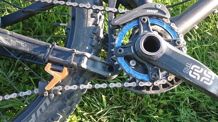

Enligt vad jag läste mig till här i tråden så behöver man en cguide på sin Spitfire, alltså blev det en sådan när jag byggde min. Men den börjar nu ge upp lite här o var. Fråga, behövs den egentligen när jag har styrare?
    117.8 KB · Besök: 54
Visa din Banshee
Jag kör utan c-guide, men jag har lindat kedjestaget med slang. Den slangen får jag byta ut någon gång då och då eftersom det är så mycket chainslapp. Din övre styrare gör inget för att förhindra detta.

Ja, jag har också kört c-guide och både med granny och mindre klinga (30t). Min spitfire har gått 600 mil och borde ha månader med utförsdagar. Jag kör däremot inte längre med någon c-guide eftersom jag föredrar att bara byta ut slangen runt staget någon gång om året. G-guiden är en sak som tenderar att gå sönder ganska ofta.
Jag kom på att jag iofs har bytt ram och swing, men den mat ramen har klarat sig bra utan c-guide.
