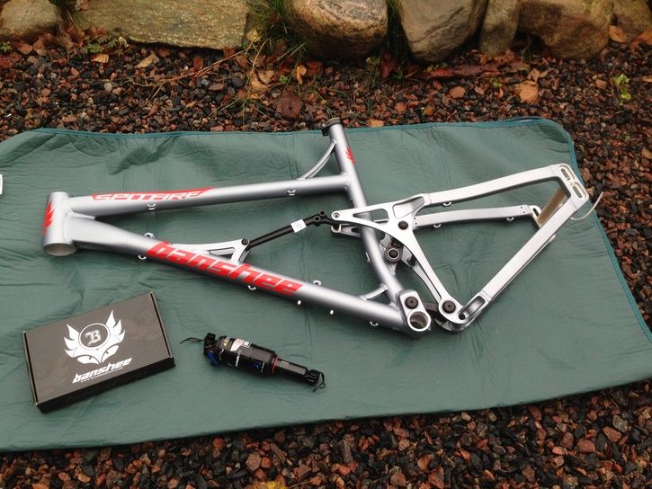

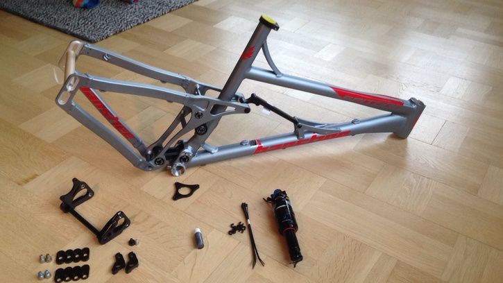

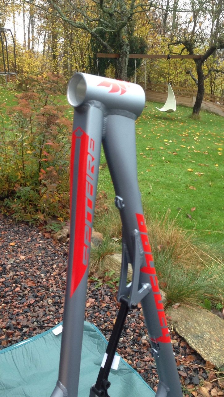

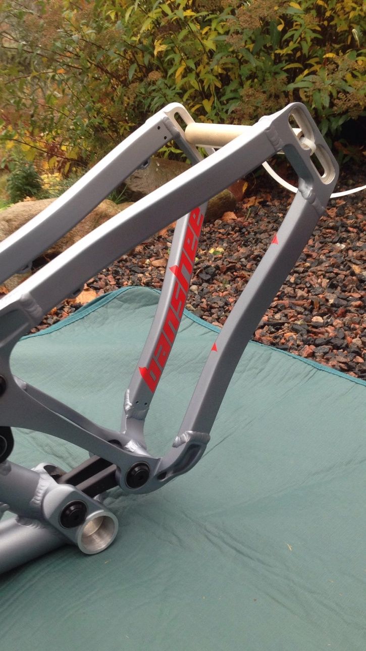

Eldspottare V2 2016...
Gevärsgrå/röd...
RT3 Debon air...
27,5...
Mycket mycket nöjd än så länge... ?
Bara resten kvar! Men det är kul att bygga cykel

Visa din Banshee
Snygg färg!
Har du möjlighet att väga ramen komplett med respektive utan dämpare? Vore intressant att få verkliga siffror.

Såhär vägde min medium-ram, 2014.
Ram  (exkl dropouts och dämpare)       2885
Bakdämpare CCDBCS	                555
Dropouts 650b , inkl x12 axel (50g)	334
Dropouts 26" x 135	                220
Visa din Banshee
s skrev:
> Snygg färg!
> verkliga siffror.
Tack! ??
Ramen är en large väger 3060g utan dämpare och dropouts men inkl sadelstolpsklämma org.
Dämparen 324g

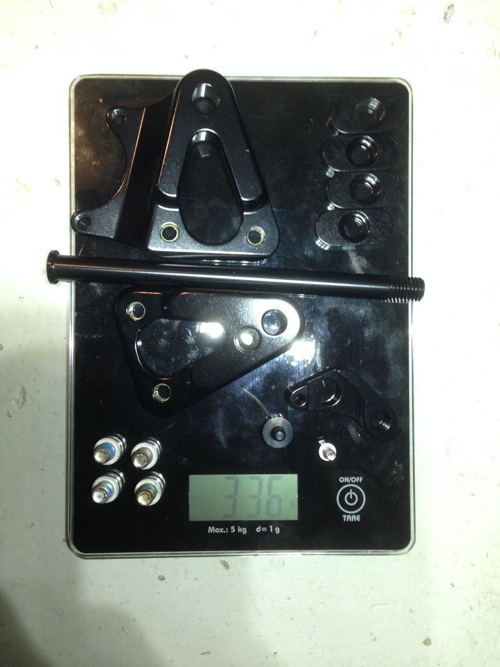

27,5" dropouts inkl allt :-) 336g

Visa din Banshee
SimonO skrev:
> Gevärsgrå/röd...
Snyggt!
Och grattis till en riktigt rolig hoj.
200 gram skillnad. Mer än jag trodde faktiskt.
Eller är den lackad förresten? Det skulle förklara en del vikt då min är anodiserad.
> Dämparen 324g
Lätt! =)
Visa din Banshee
Pelle Hå skrev:
> SimonO skrev:
> > Gevärsgrå/röd...
> Snyggt!
> > Dämparen 324g
> Lätt! =)
Tack! Har varit en drömhoj länge nu ?
Ramen är lackad! Så det lägget ju till lite vikt?
Ja dämparen känns finfin hoppas de lirar bra ihop bara ?
Jag tänkte börja köra på 26" med dropouts kittet var tillf slut då jag beställde min ram hos Velotek.
26" 12x142 var min tanke. Borde väl ligga lite mittemellan i vikt då kanske ?
Skall investera i ett sådant kitt snarast möjligt..
Visa din Banshee
Jag tror lack är förvånansvärt tungt. Anodisering kan nog spara 200 gram på en ram. Däremot spelar det nog ingen roll alls när man väl cyklar. Geometrierna på det 2016-ramarna tycks har gått från mycket bra till ännu bättre.
