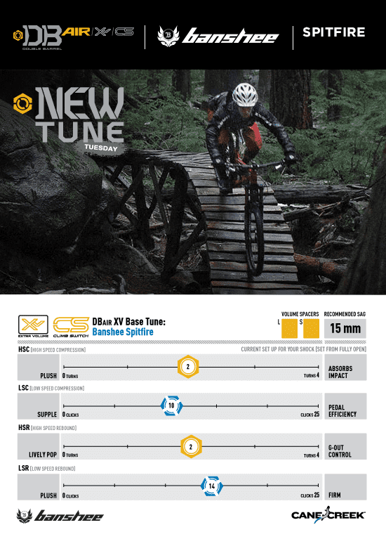

Detta är vad CC rekommenderar:
Från TFtuned har jag fått föjande rekommenderat:
HSC: 1,5 varv från min
HSR: 1,5 varv från max
LSC: 9 click från min
LSR: 9 klick från max
Från TFtuned har jag gått upp i HSC till 3 varv.
Jag har 15 mm sag och inga volymspacers (som rekommenderat). Jag slår inte igenom hårt så att jag känner det, men det är ganska lätt att bottna. Om jag ska bygga uppe en marginal för att inte bottna när jag gör dumma saker (vilket jag älskar att göra) kommer cyklen vara rätt kass för allt annat.

Det låter verkligen som att du skulle behöva nån spacer, medan jag bör plocka bort dito. Piken passar min måttligt våldsamma cykling väldigt bra, så jag förstår om du bottnar den lite för lätt. Finns det inte spacers att peta i även där? Sen är visserligen min sänkt till 130 mm och funkar kanske lite annorlunda.
Undrar förresten om den där base-tunen rekommenderar nåt om spacers. Det står ju varken "1" eller "0" i rutorna. På min står det 1 stor och 0 små, utskrivet.
Visa din Banshee
Jag har redan två spacers i min Pike. Jag funderar däremot på att få den omshimsad med ställbar högfartskompression.
Jag är rätt säker på att det uttryckligen stod i text att CC inte rekommenderade någon spacer med den där tunen. Att det börjar rampa tidigt känns också lite sådär när man har relativt lite slag på cykeln.

Fast det börjar nog inte rampa tidigt, utan snarare mot slutet. Och det är väl just vad du skulle behöva så att du inte bottnar? Just i början av slaget bör skillnaden vara väldigt liten. Se illustration nedan tagen från Rockshox.
Med mindre volym (fler spacers) blir fjädern som synes mindre linjär, men det märks först när man tryckt ihop den ordentligt.

Jag trodde också på den där bilden tidigare. Den verkar däremot inte stämma helt bra med verkligheten. Sedan är inte plötslig hård rampning den bästa lösningen på problemet.
Visa din Banshee
> verkligheten.
På vilket sätt tycker du att den inte stämmer? Jag har inte provat själv, men gas är ju gas liksom. Minskar man volymen så är det klart att kurvan ändras om man inte ska sätta fysikens lagar ur spel:-)

Jag tycker Piken börjar rampa tidigare än vad den där enhetslösa figuren skulle antyda. Snarare ny gaffel, att Piken flyger genom slaget är stör mer än att det är lätt att bottna bakdämparen. Det är väldigt sällan man känner att man bottnar bakdämparen. Kör jag Piken mer högre tryck blir den för okänslig. Lösningen borde vara mer högfartskompression.
Visa din Banshee
Jag tycker ändå att det låter konstigt. Jag har inte hört någon annan ha liknande problem. Min Pike drog igenom slaget för lätt vid rätt sag. Den hade en BT installerad från fabrik. Jag stoppade i en till och vips så var problemen lösta. Den är visserligen längre (160mm) men vad jag hört och läst så behöver man fler tokens ju mindre slag gaffeln har. Testa.
Samma med min förra bakdämpare, den bottnade för lätt, stoppade i en halvstor volymreducer och vips så rampade den i slutet av slaget och funkade bra. Visserligen en Foc av enklaste modell, men principen är ju densamma. Testa.
