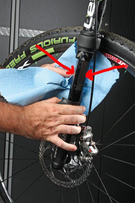

Problemet är att eftersom Lefty har kantigt innerben passar inte traditionella skrapringar och packboxar, utan istället är det inkladdat i fett och skyddat av en gummibälg.
Ta bort gummibälgen och fettet kommer suga åt sig allt grus, damm och lera det kan, och då undrar jag hur länge rullagrena håller

Ni har ju ingen aning om hur den gaffeln ser ut tror ju inte att det bara är fett som droppar ut där,sitter garanterat en pbox vid gaffelbenet innan den fyrkantiga delen börjar,men jag kan ha fel
Visa din Cannondale
Jepp, det har du :)
Givetvis sitter det packboxar/o-ringar som håller oljan inne i dämp-cartridge, men inte i skarven inner/ytterben.
Gaffelbenet är kantigt, så det inte ska vrida sig i förhållande till ytterbenet när du vrider på styret. Istället för vanliga bussningar glider innerbenet på rullager mot ytterbenet. Kantiga p-boxar finns inte, men lagrena måste skyddas.Alltså har man en boot istället. Fettet tror jag är mer eller mindre vanligt lagerfett, och det droppar inte
Visa din Cannondale
Innerbenet som kommer ut ur yterbenet är ju runt eller ? ? så varför skulle det inte kunna sitta en pbox i änden på yterröret.
Säg att jag har noll kol om ni vill jag tror bara inte att det skulle lämnas osyddat.
Ska man vara riktigt noga ser det ju ut som att det sitter en slimbot på den gaffeln men jag kan ha fel ?

kan du inte läsa? innerbenet är FYRKANTIGT :D vanlig gaffel har bussningar som håller i innerbenet, lefty har 4 rader med vardera 22 rullar/nållager. alltså måste innerbenet vara i stor sett fyrkantigt för att lagrena ska ha nått att rulla på. detta är oxå en av anlendinagrna till att gaffeln ä så styv och vridstyv.
det är ju inte oskyddat, det sitter en bälg där i vanliga fall. om du inte vet, vilket du uppenbarligen inte gör, så bör man kanske hålla tyst.
du uttalar dig om en gaffel du uppenbarligen inte ens sett irl, i alla fall inte utan bälg. o än mindre meckat med. det handlar inte OM du har fel, utan att du har fel.

hehe, det är lite skillnad på att prata om en kort bälg och att prata om att där är packbox runt innerbenet. eller att tro att innerbenet är runt :D så förstår inte alls vad ditt citat från 88:aid handlar om. det finns väll även lite kritik till deras metoder för att lätta leftys

Håller klart med om att det va väldigt länge sen jag såg en lefty va bara helt övertygad att det inte hade lämnats oskyddat.
Sen får ni säga vad ni vill tittar man på bilderna på just den hojen ser ju faktisk innerbenet ut att var helt runt men jag har säkert fel,ursäkta mig så mycket ;)

det är ju som sagt inte oskyddat. det sitter en bälg i vanliga fall. den konstruktionen har funkat utmärkt i alla dessa år.
du måste även skilja på bälgen som sitter på en lefty, mot de som satt på vanliga gafflar förr. de var mer eller mindre öppna. det kom relativt lätt in skit innanför och när det väl var där, gjorde bälgen mer skada än nytta. bälgen på leftyn ät helt tät. dessutom är den inte lika tight mot gaffelbenet som bälgarna var på gamla gafflar, det vill säga, kommer skit in ligger det inte o skaver mellan bälg o ben. o skulle det göra det, så gör det inte lika mycket skada (det gör skada, men kanske inte lika mycket), då gaffelns täthet inte hänger på om innerbenet är microskopiskt fritt från repor. leftyn har däremot en liten ventil med filter som släpper in o ut luften som finns i bälgen när gaffeln komprimeras eller dras ut.
kolla minst en gång till, benet är runt, MEN med 4 st avhyvlade ytor (som nästan gör det åttakantigt), du ser två av dessa på bilden. du kan inte mena att du inte ser dem.

huvudfrågan var om där är packbox, o svaret ä som sagt nej, det är det inte. leftys smörjs med fett, inte med öppet oljebad som ä vanligt på vanliga gafflar. dämpningen sitter sen innuti innerbenet.

Tack för en riktig förklaring Jensen i stället för en massa idiotiska påhopp,helt inne på vad du menar och visar men kolla benet på cykeln i fråga. ( gå in på artikeln och klicka på bilderna så blir dom större).
Tycker inte du det ser runt ut? jag kan se fel.( kanske inte så lätt att se kullagerbannorna i och för sig)

hoppas du inte uppfattade mina inlägg som påhopp, var verkligen inte menat som det. men du stack ut hakan rätt rejält på nått som du inte hade 100% koll på. om du nu inte bara spelar allan.
men tycker du ska åka till närmaste affär som säljer cannondale o som har en lefty inne, eller till nån vänlig skäl som kan visa dig en lefty. eftersom du verkar ha väldigt svårt att förstå att innerbenet inte är runt.
så nej, du verkar inte alls vara helt inne på vad jag säger.
jag behöver inte gå in i nån artikel för att kolla. har ägt tillräckligt många leftys för att veta att innerbenet INTE är runt, PUNKT
