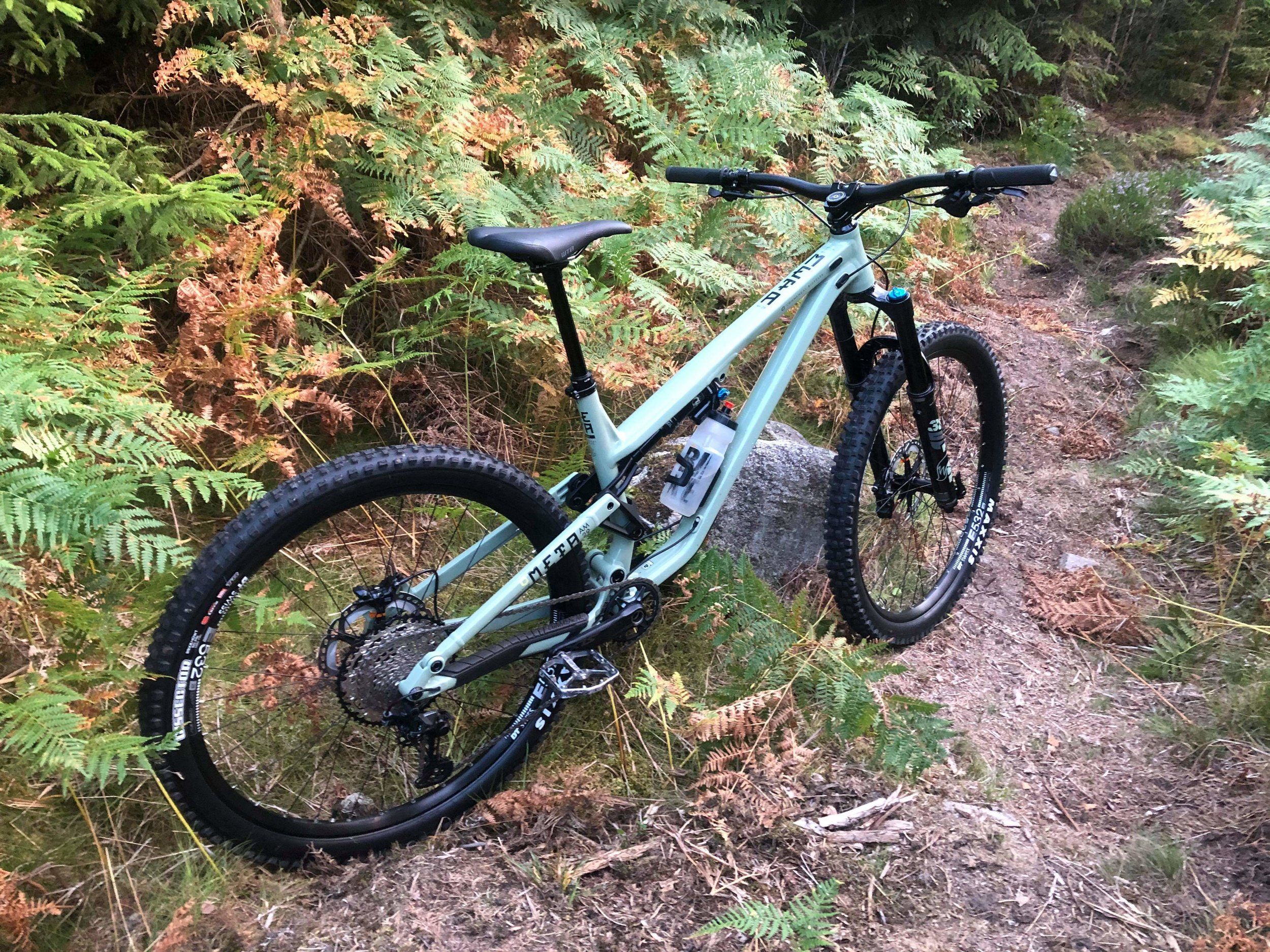

Blev ägare till en i veckan! Känns kanon, dock har jag inte kunnat testa ordentlig än pga sjukdom

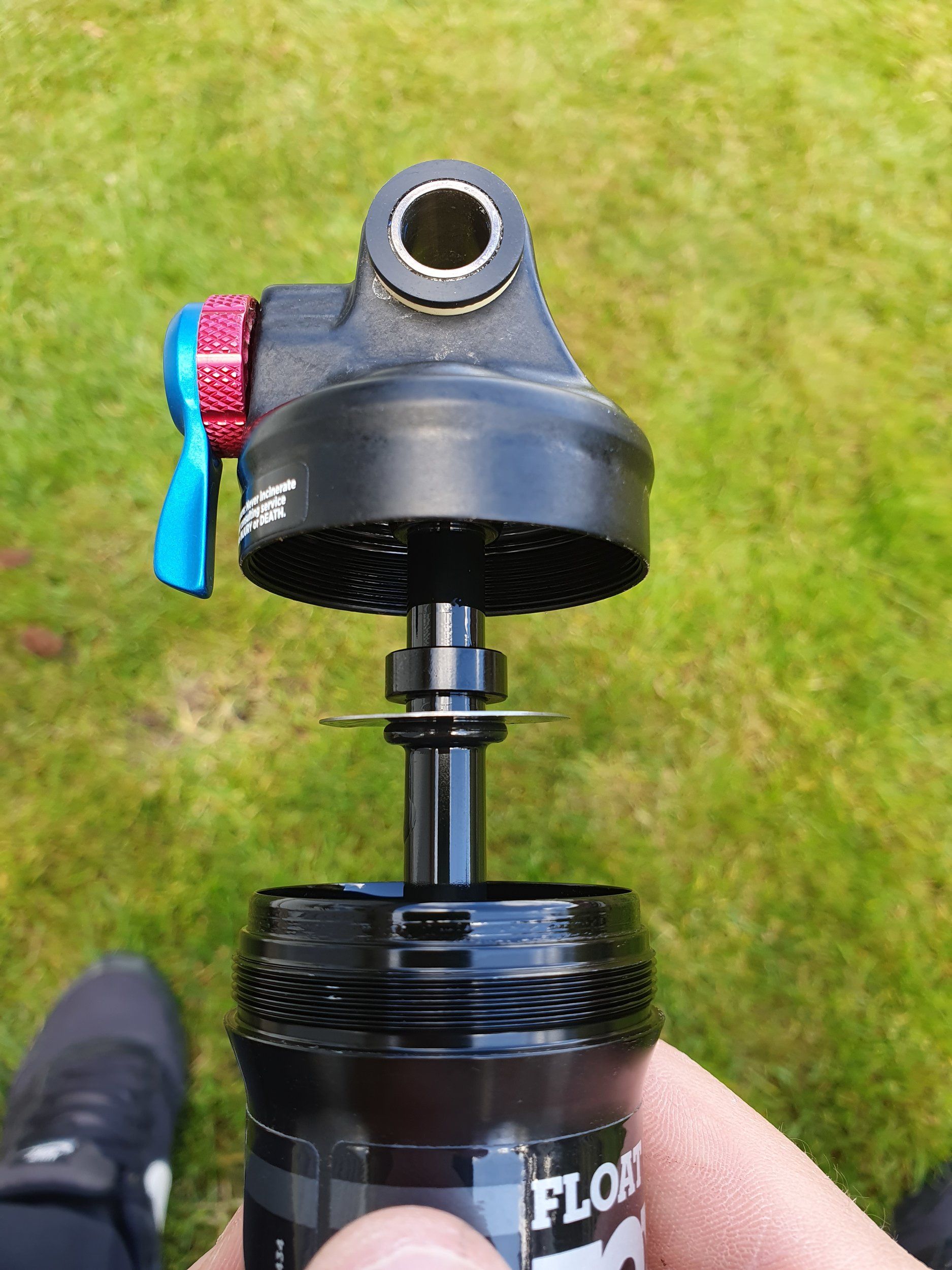

Så ser distansen ut. Verkar inte kunna ta ur den utan att plocka isär dämparen helt och tömma på gas. Läst innan att den kan klippas bort men vetifan om man vågar klippa den med en avbitare? Också tråkigt om man ej blir nöjd..

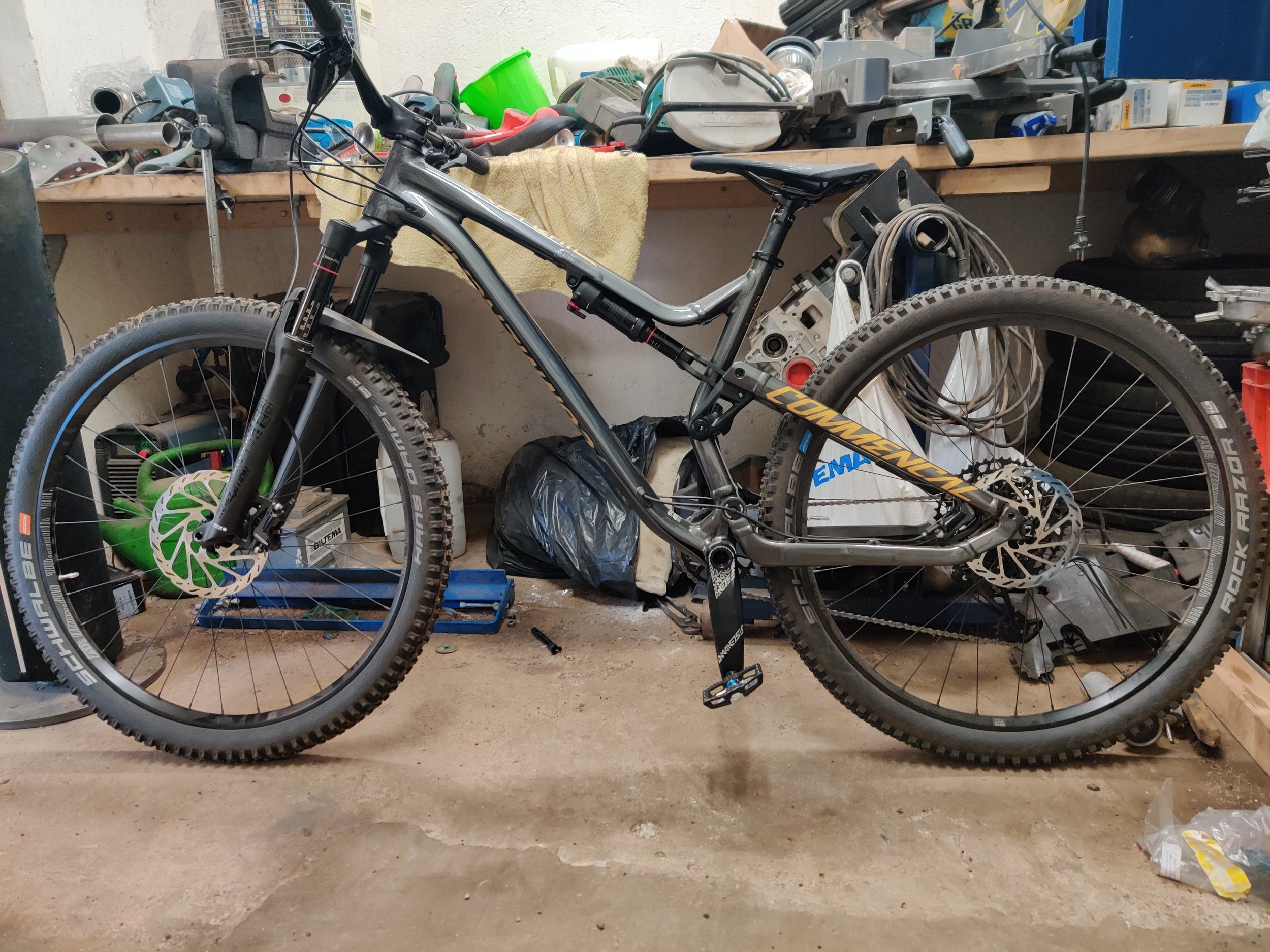

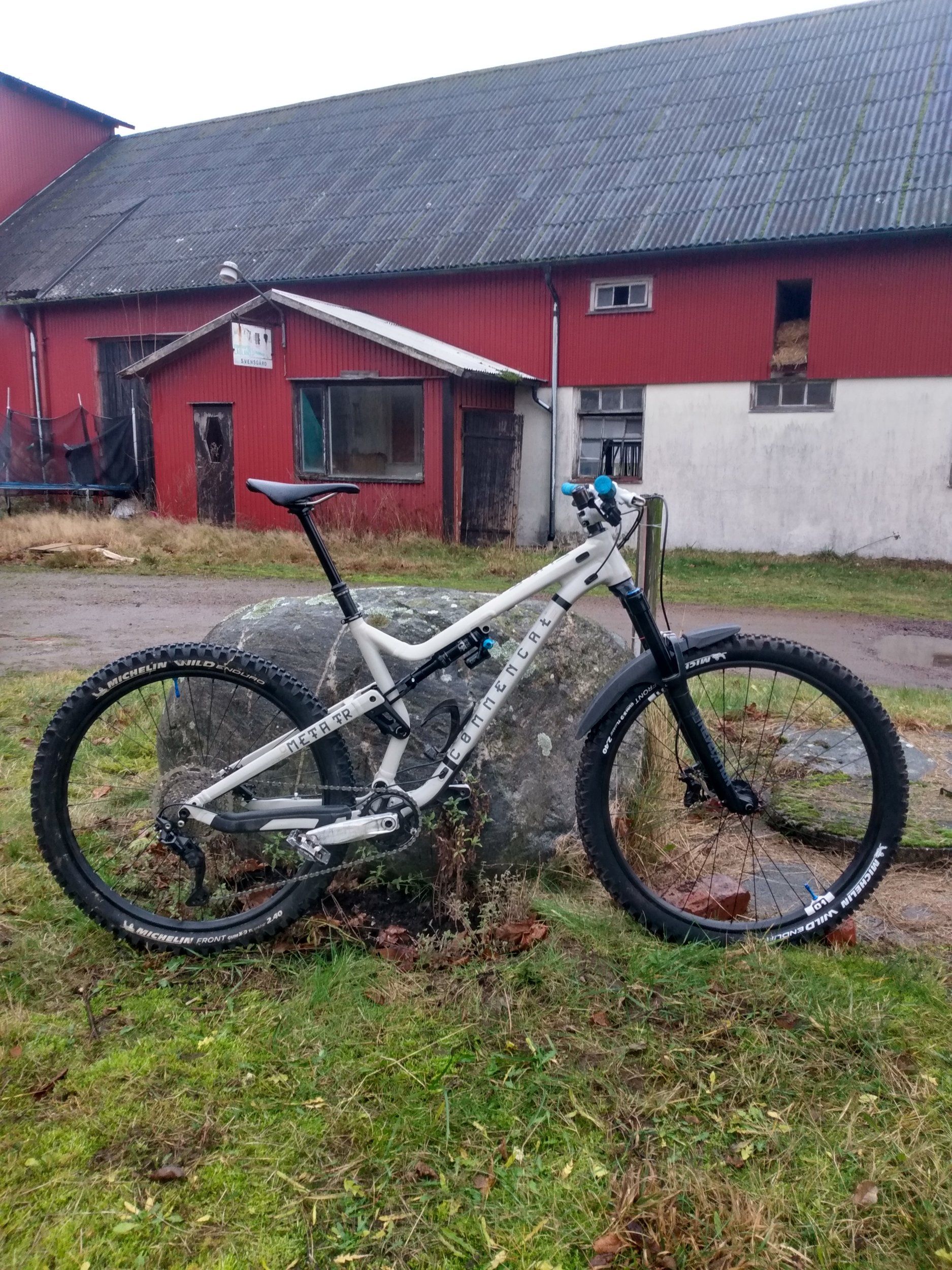

Min nya Meat AM.
Efter att ha vridit och vändit, räknat och funderat så valde jag att köpa billigaste varianten och uppgradera.
Har satt dit en 210mm one up dropper och bytt ut MoCo dämparen i yari gaffeln mot en charger 2.1 rc2. Tubeless fram och ProCore bak. Fyrkolvsok till frambromsen kommer på onsdag.
Storlek L 16,8 kg

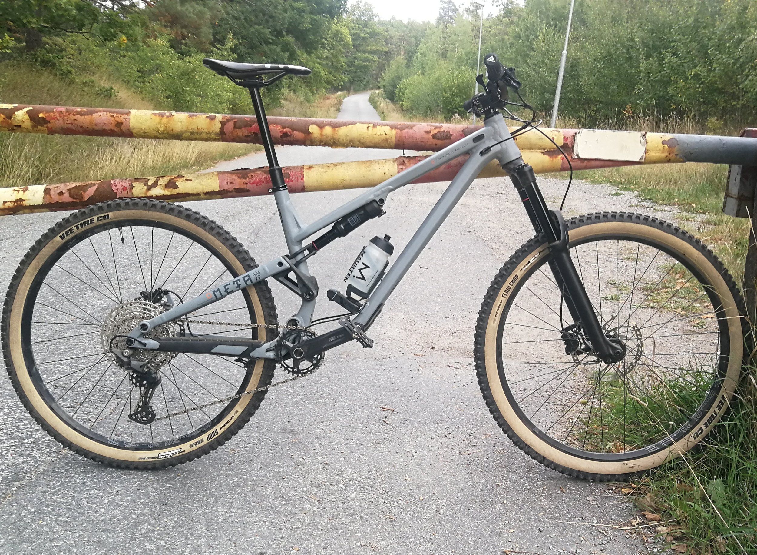

Då är man commencal ägare för första gången. Blev en "beggad" 2020 meta tr sx 29. Kör den mullet och med 210x52.5 dämpare just nu. Ska dra bromsen igenom ramen men måste byta bromsslang. Visa bilaga 458198
Sweet, dra inte sönder genomföringarna bara om du nu behöver plocka bort dom. Vilket du nog inte behöver om du för igenom en ny slang utan kopplingar på.
