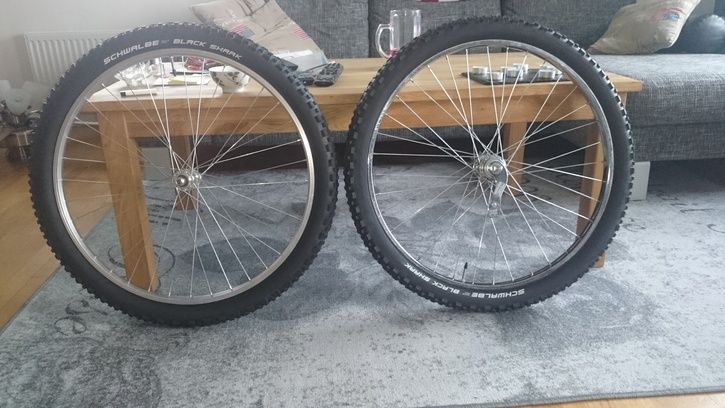

Rapporterar från första turerna efter uppgradering från 26" till 27,5" av min footie mtb.
Eftersom min körning till största delen är grusväg/traktorväg i 20-25 km/h borde det bli bättre flyt i körningen med tyngre hjul med större gyroeffekt. Sedan vet ju alla hur bra gamla cyklar med ballongdäck rullar.
Sagt och gjort, dit med ert framhjul från en militärcykel och bakhjul från en kronan. Med conti 26x2x1 1/2 ökar tyngden med över ett halvkilo per hjul.
Efter två testrundor verkar det gå ca 1 km/h i snitt fortare än innan. Flytet är bättre och åkningen är lugnare, lite som en tanks. Däremot känns den sävligare både att accelerera och att svänga.
M a o som väntat med större och tyngre hjul.

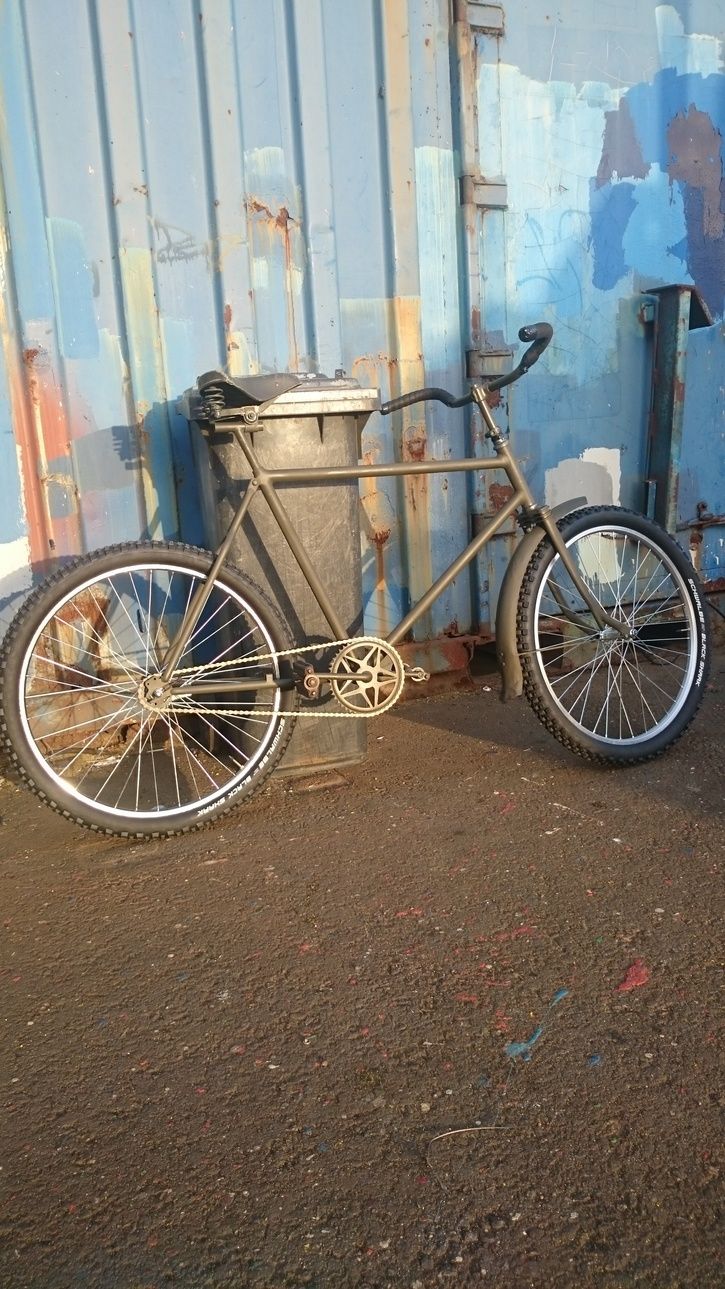

"pathracer" look...Man ville ju ha en Pashley men när inte budgeten finns så får man rensa skrotlådorna och använda fantasin = biltema o Co

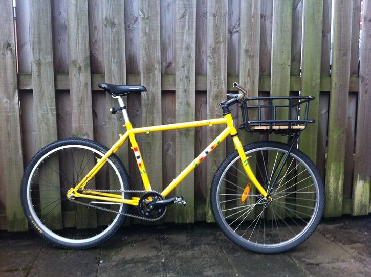

Här är min fotbromsade hoj med lastflak framtill.
Nu har även handtag och framskärm åkt på, kvar att fixa är bakflytt av sadel och montering av bakskärm.
Ska även kapa broms-piggarna vid tillfälle.

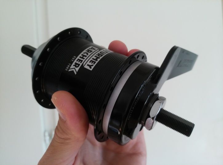

Inte klar än men har iaf hjärtat i systemet här, en duomatic med fotväxel också! Dubbelkick här! Dubbelt så kul! :-)

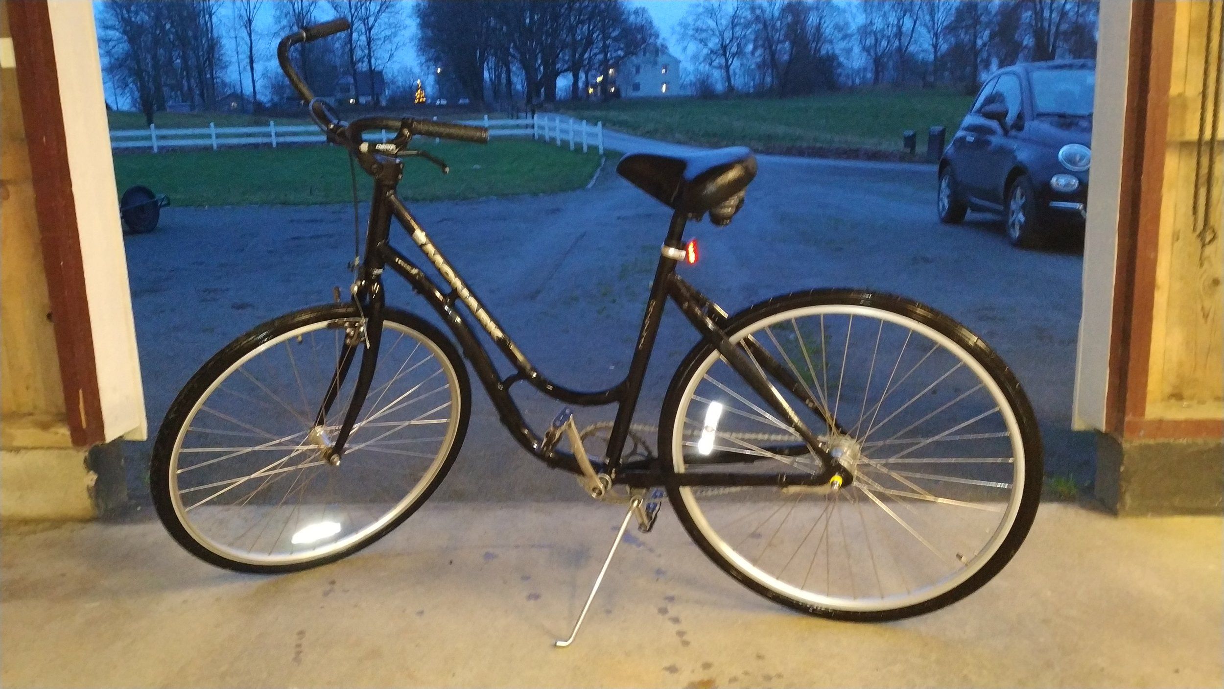

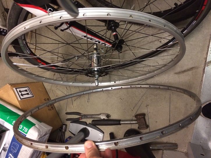

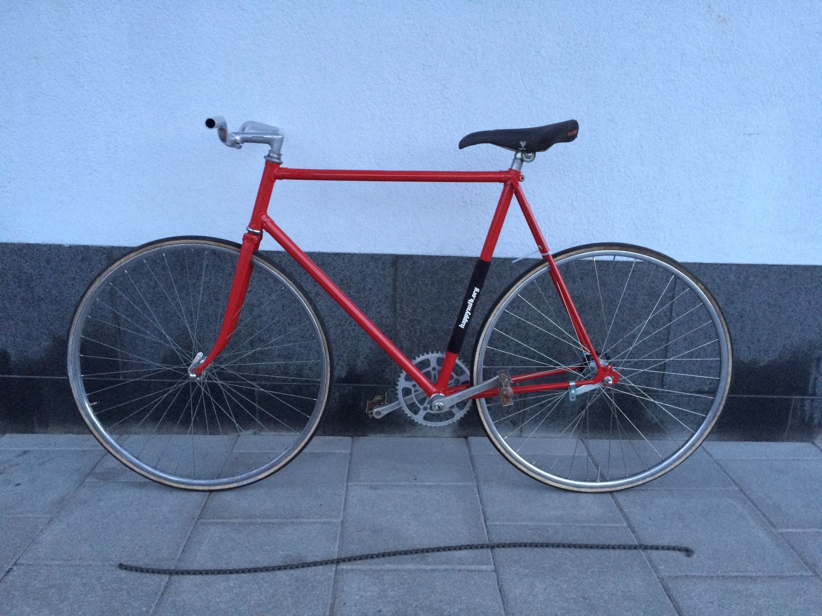

Jag kastar in en fråga rörande footie och utväxling. Håller på och bygger en Peugeot och har införskaffat Biltemas bakhjul 28" 0 växlat med fotbroms.
Nu till frågan: Kommer utväxlingen 52/22 (tror det var 22 på BT hjulet eller 20) bli överjävligt att cykla med? Ska mest flytta arslet och finåka. Gillar att ta i men vill ju kunna starta utan mongo bryta..
Bild: Original racer fälg med avklippta ekrar (rost i nipplar) som ska över på BT hjulet.
    81.7 KB · Besök: 128
[visa] din cykel med fotbroms [footie]
Det blir ca 2,4 (52/22) eller 2,6 (52/20). SS-utväxling är väldigt mycket smaksak. Ca 2,4-2,5 tycker jag är ganska lagom stadsutväxling, om det inte är superbackigt och man vill ta det lite lugnare. 2,6 tycker jag börjar bli lite tyngre och mer träning, men helt klart ändå ok.
Så testa du och se :)

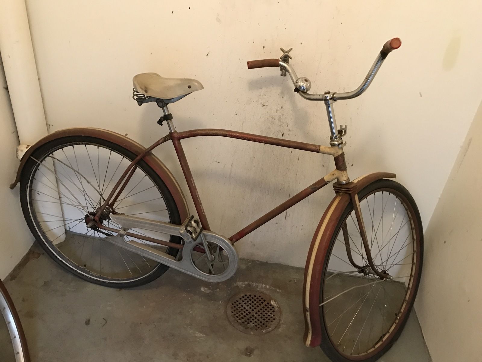

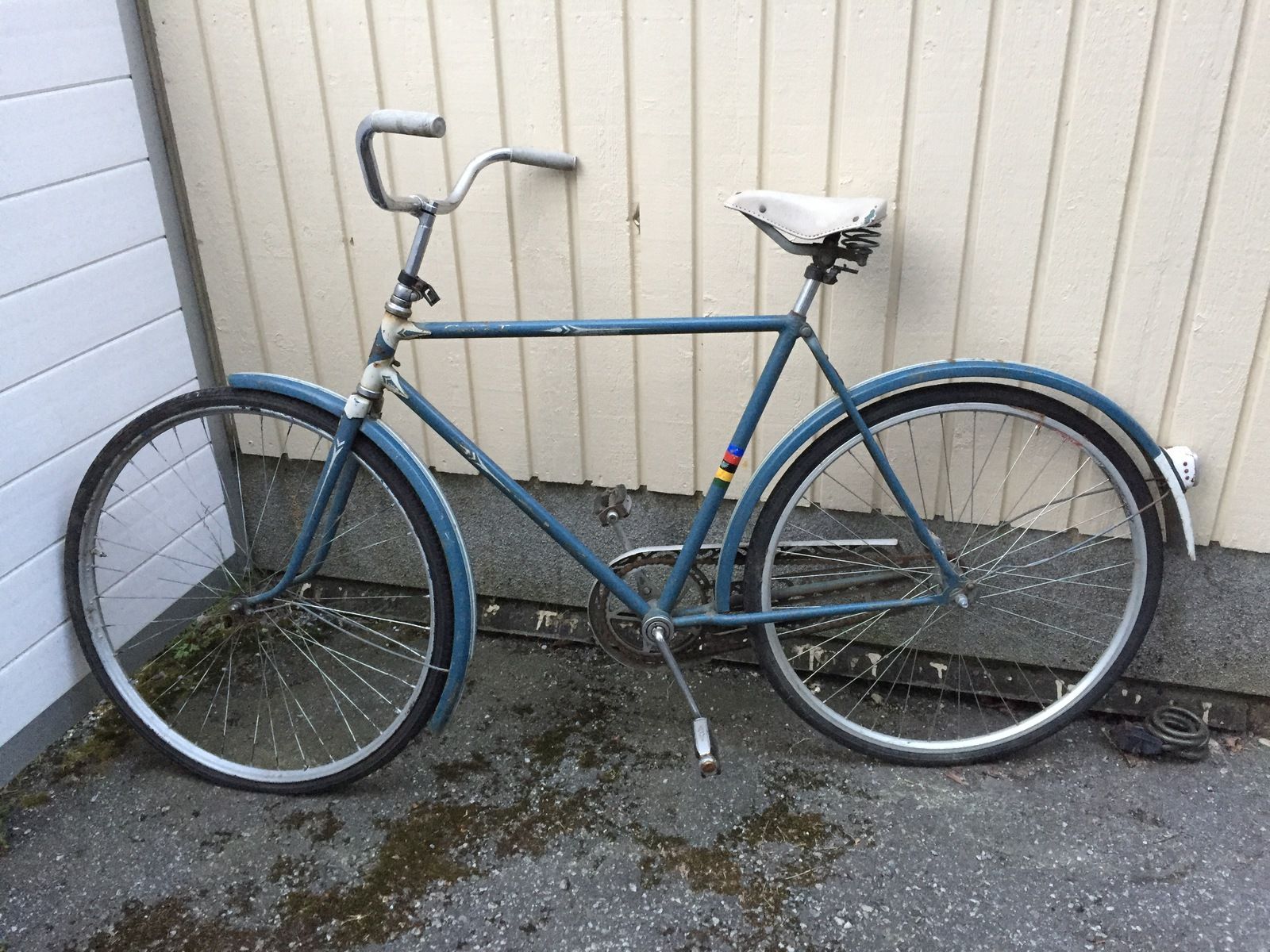

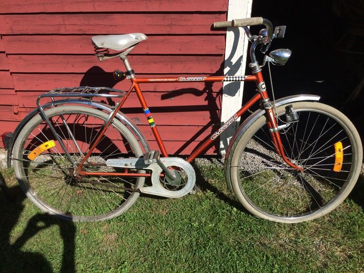

hittade denna cykel i en bod hemma hos min pappa, någon som vet nåt om den? Han hade köpt den för typ 10-15 år sen hos en skrothandlare. Det mesta verkar vara i orginal och den är en riktig dröm att cykla på! Googlat lite men hittar ingen likadan. Crescent världsmästarcykeln footie, ss. (Dom fula plastlamporna är bortploxkade!)

Mini_me skrev:
> Tackar. Återkopplar när provkört :)
Provkörning har skett , glömt bort denna tråd. Utfall: Perfekt! Strava säger topp fart 30 men då har man en kadens på 130. Den är snudd på perfekt för cykla runt i stan eller typ till Ica.
Längst ner på den här sidan hittar Ni cykeln.
http://www.raketsport.com/guldcykeln71 003.jpg
Tala gärna om ramnumret, så ska jag berätta årsmodellen.

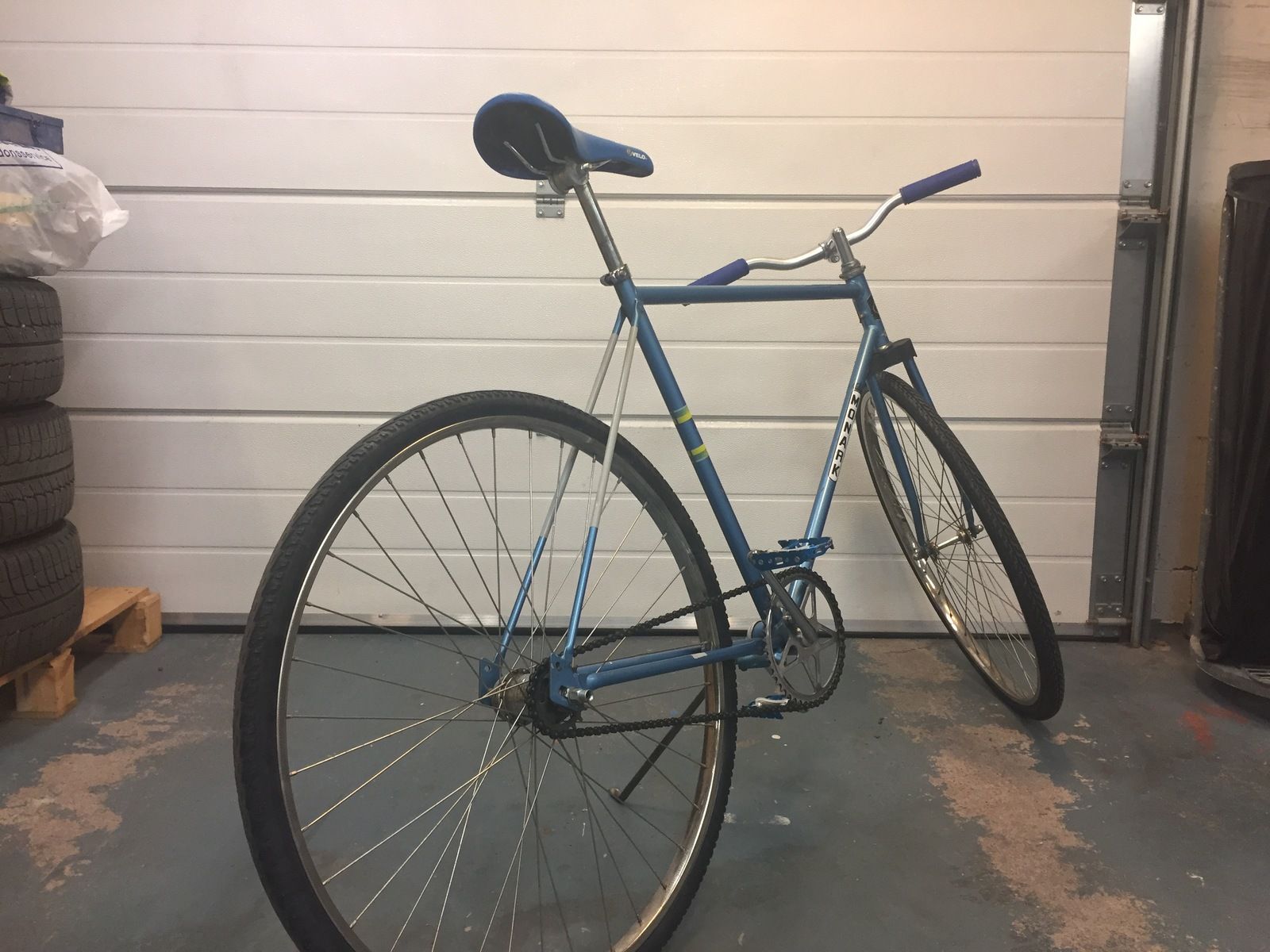

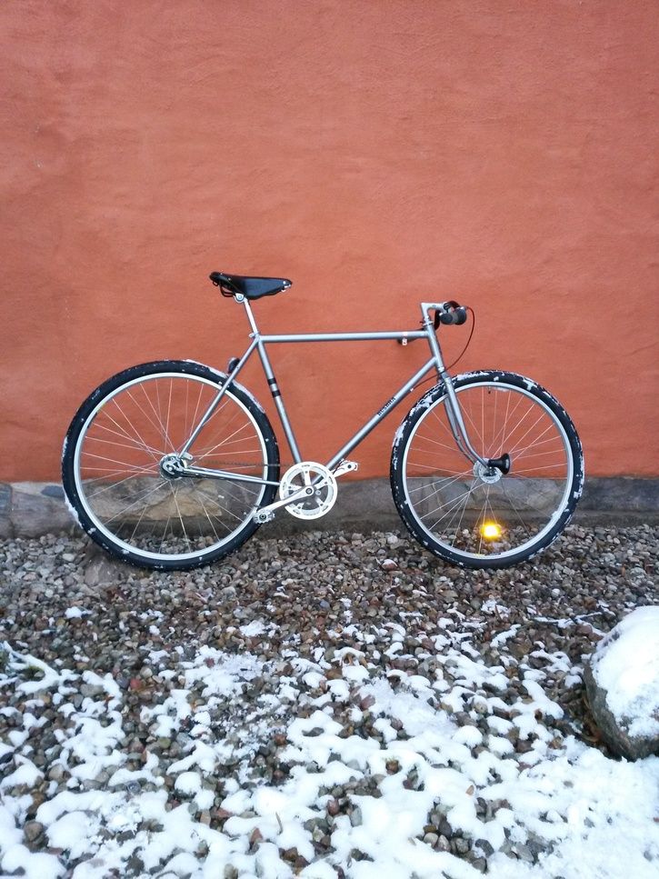

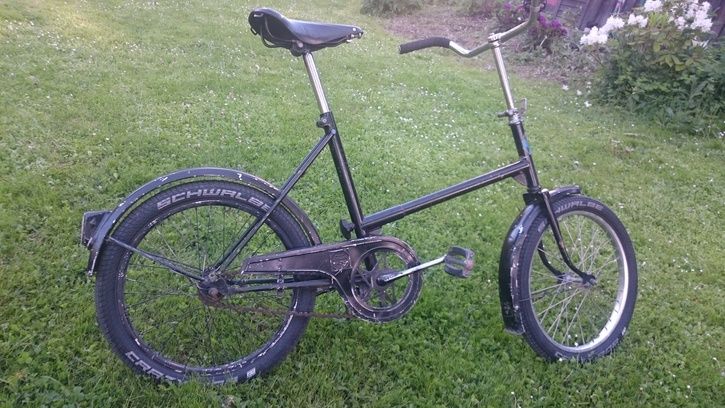

Har uppgraderat min "cykla till bussen cykel" för vinterbruk. Min gamla Cresent från -78 har fått nya hjul för att kunna använda dubbdäck. de gamla 27" hjulen är ju omöjliga att hitta vinterdäck till så jag måttade och såg att det nog skulle gå att klämma in ett par 622 fälgar om man körde med smala däck. Det blev ett par Swalbe Vinter 622-35 viket precis får plats.Passade också på att uppgradera bakväxeln från 3 till 7 växlar. Baknavet är från en gammal överbliven barncykel. Hoppas nu bara att jag får ha den ifred när jag lämnar den vid busshållplatsen. Låter den vara lite rostig och skitig för att den inte skall väck för mycket uppmärksamhet. Den är hur som, väldigt skön att cykla på.

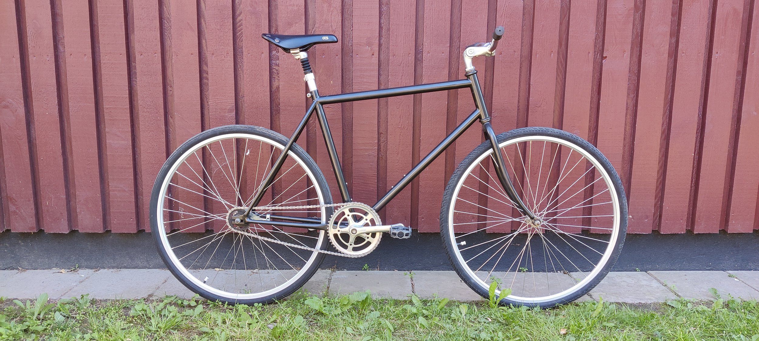

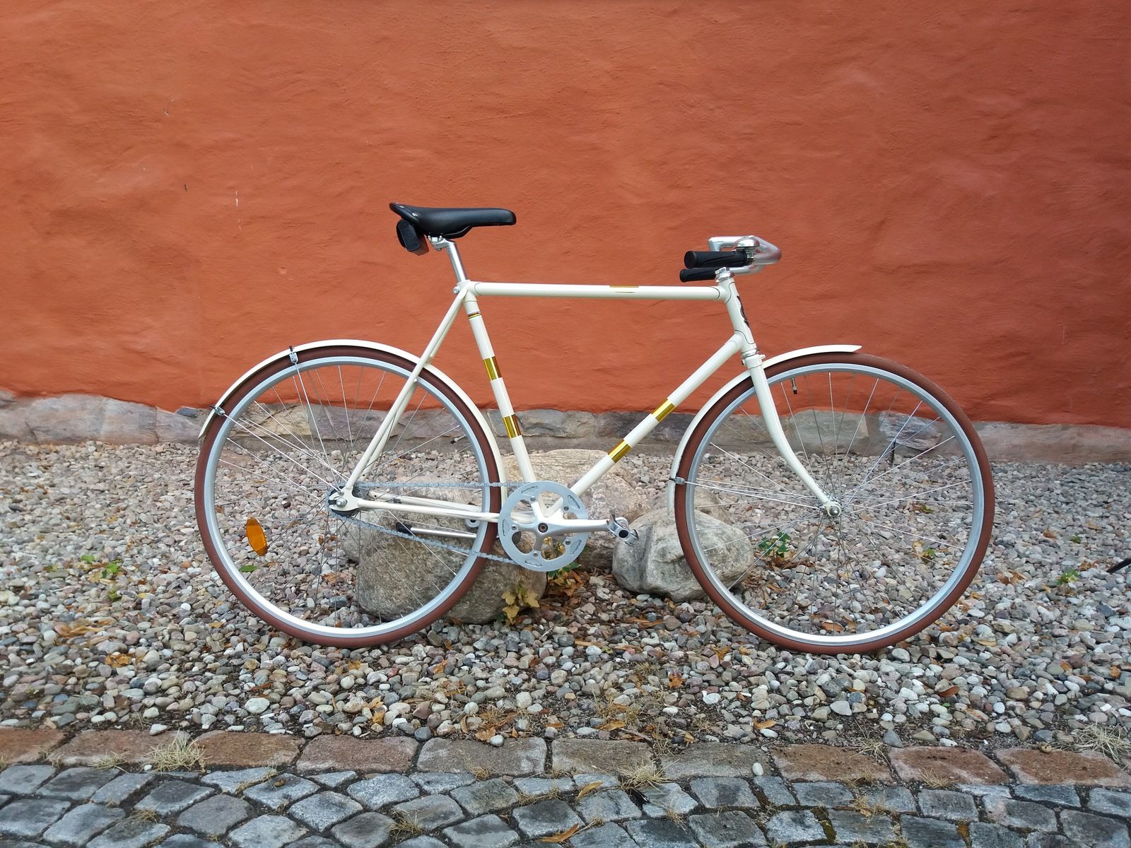

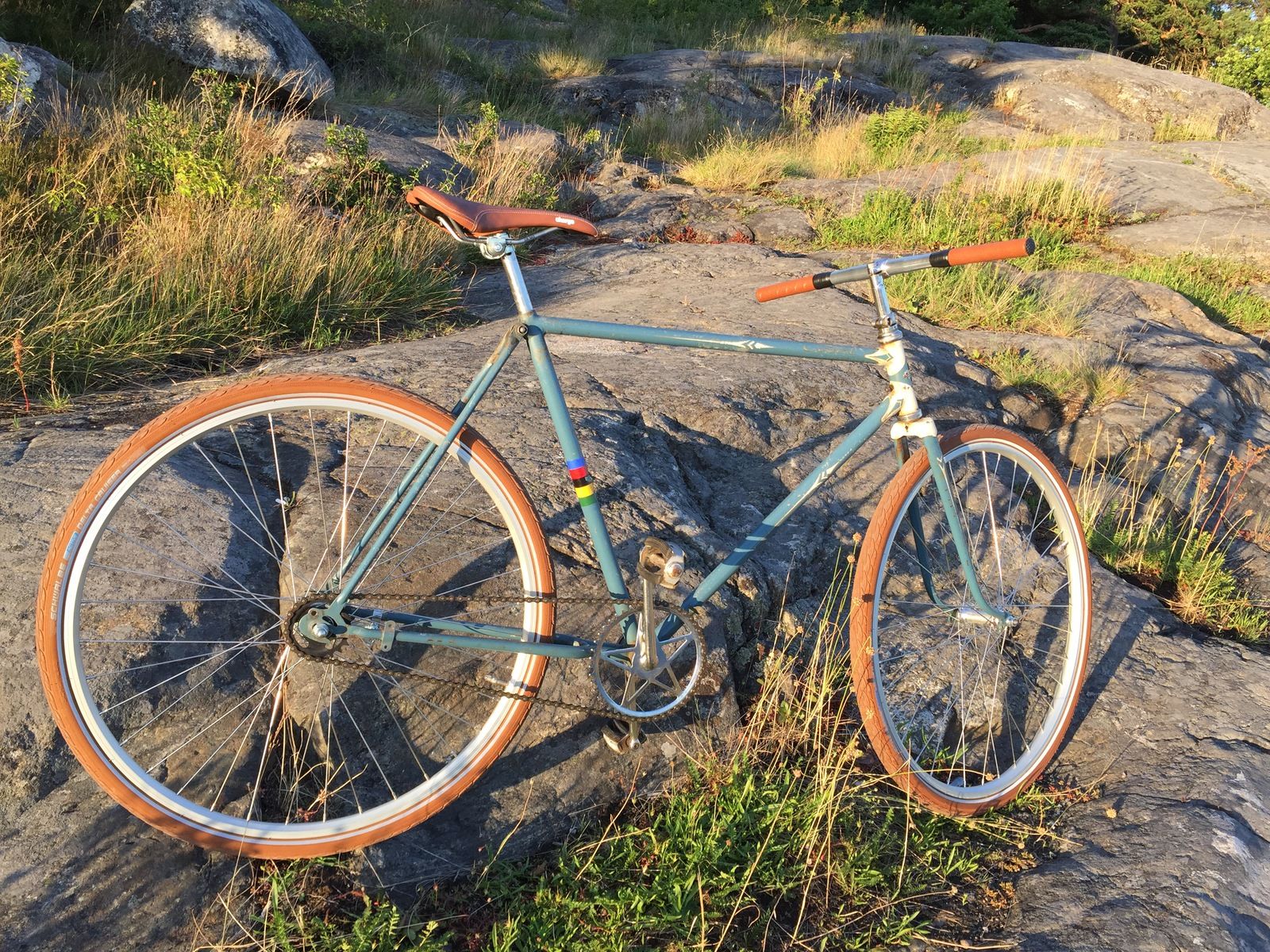

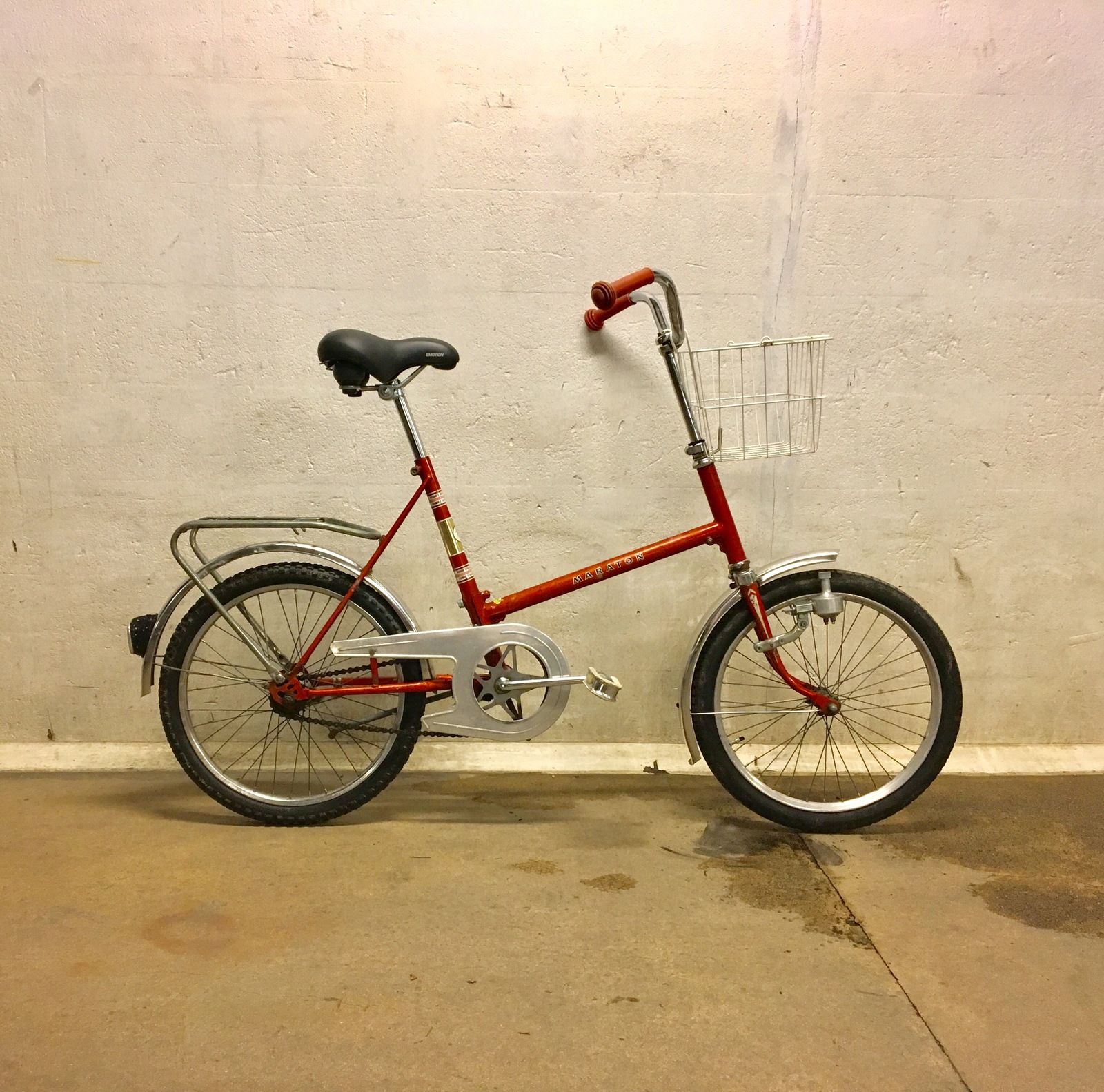

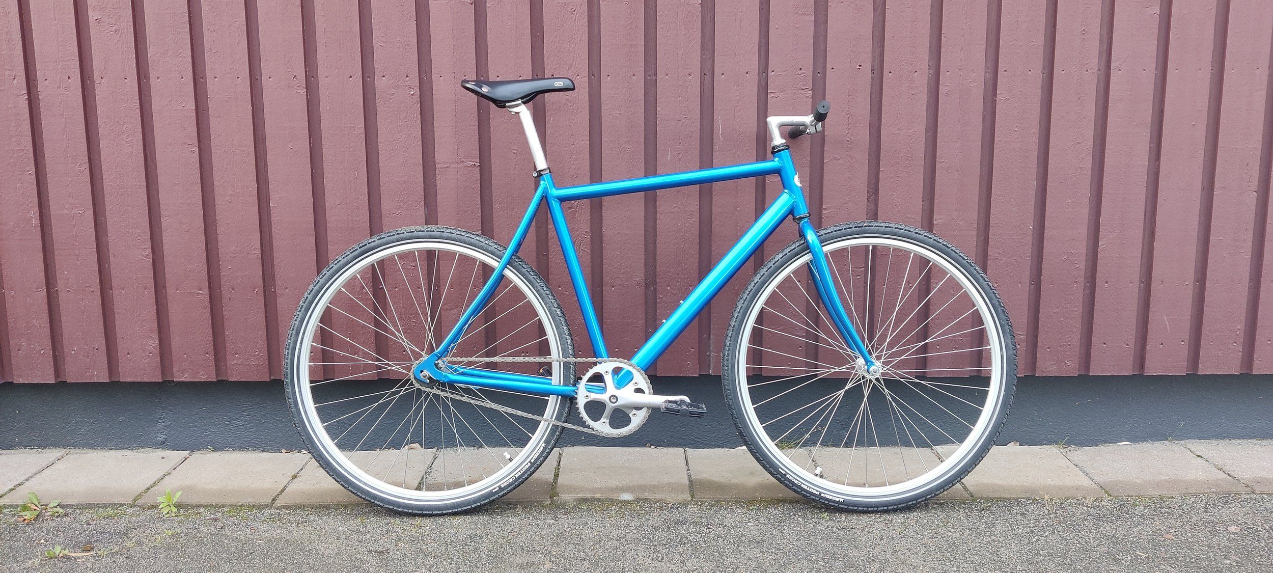

Försöker väcka lite liv i den här gamla tråden. Efter att ha varit cykellös ett bra tag bestämde jag mig för att skaffa något att cykla på till affären, stranden mm.
I slutet av maj kom jag över en gammal Crescent som var i hyfsat skick. Kände redan från början att jag var tvungen att ändra utseendet på den. Målet var att inte lägga för mycket pengar på den så jag slipper vara alltför rädd om den. Börjar känna mig nöjd med stuket nu, ska ev byta pedaler framöver.
Problemet är att sådant här är så kul och planer på nästa bygge cirkulerar redan i huvudet...
Före:
Efter:

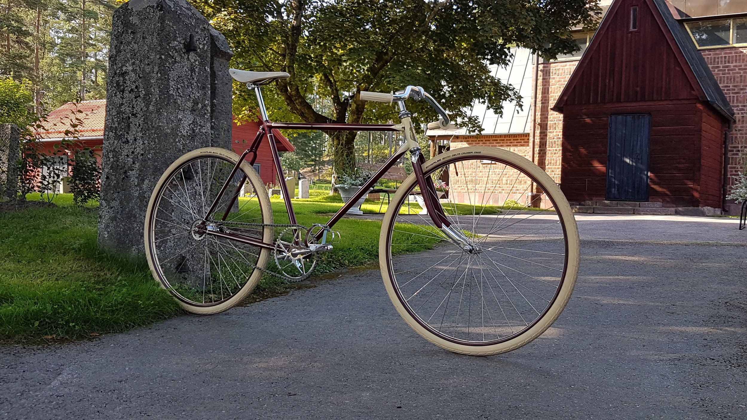

Jag fyller på med min...glömde visst visa efter bild från min fälgbild (dock finns det en byggtråd).
Bild stämmer inte fullt ut , annat styre och numera en korg som är fulknepad på plats :)

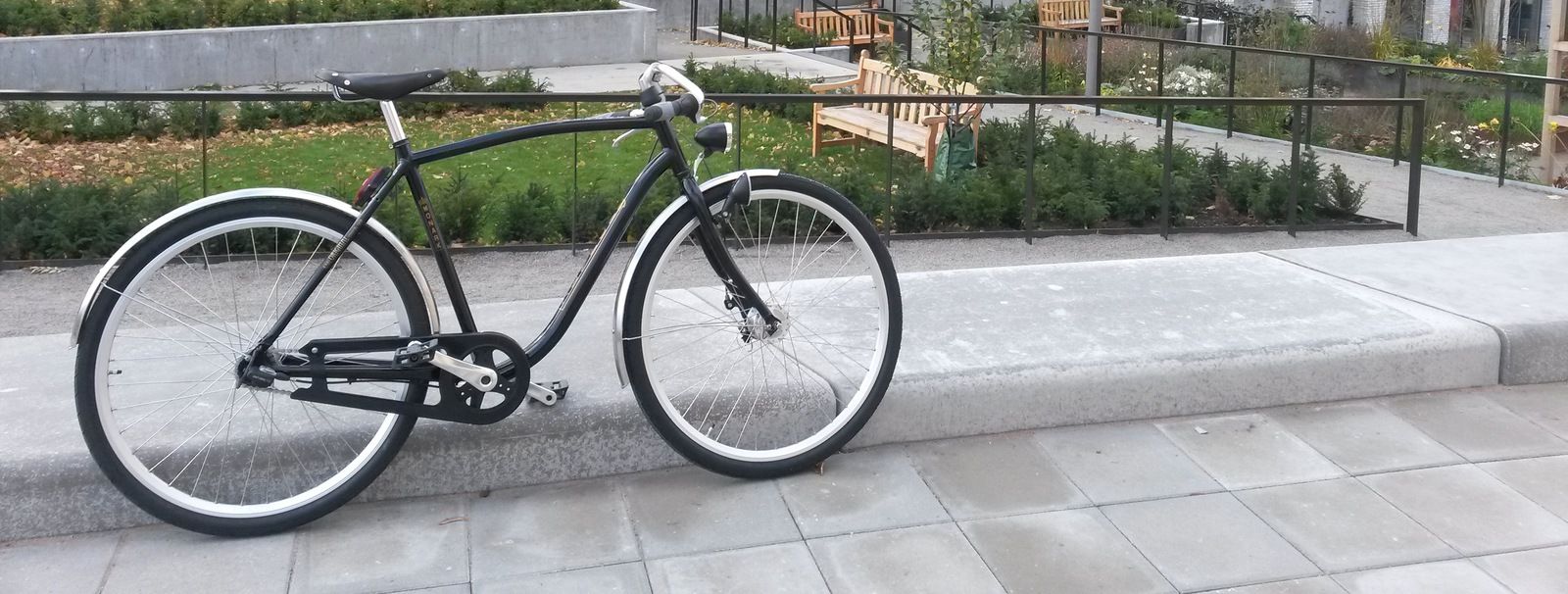

Har byggt om en gammal Monark, har lagt en femhundring på den kanske.
Perfekt och glida till krogen på i sommar.

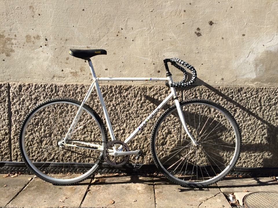

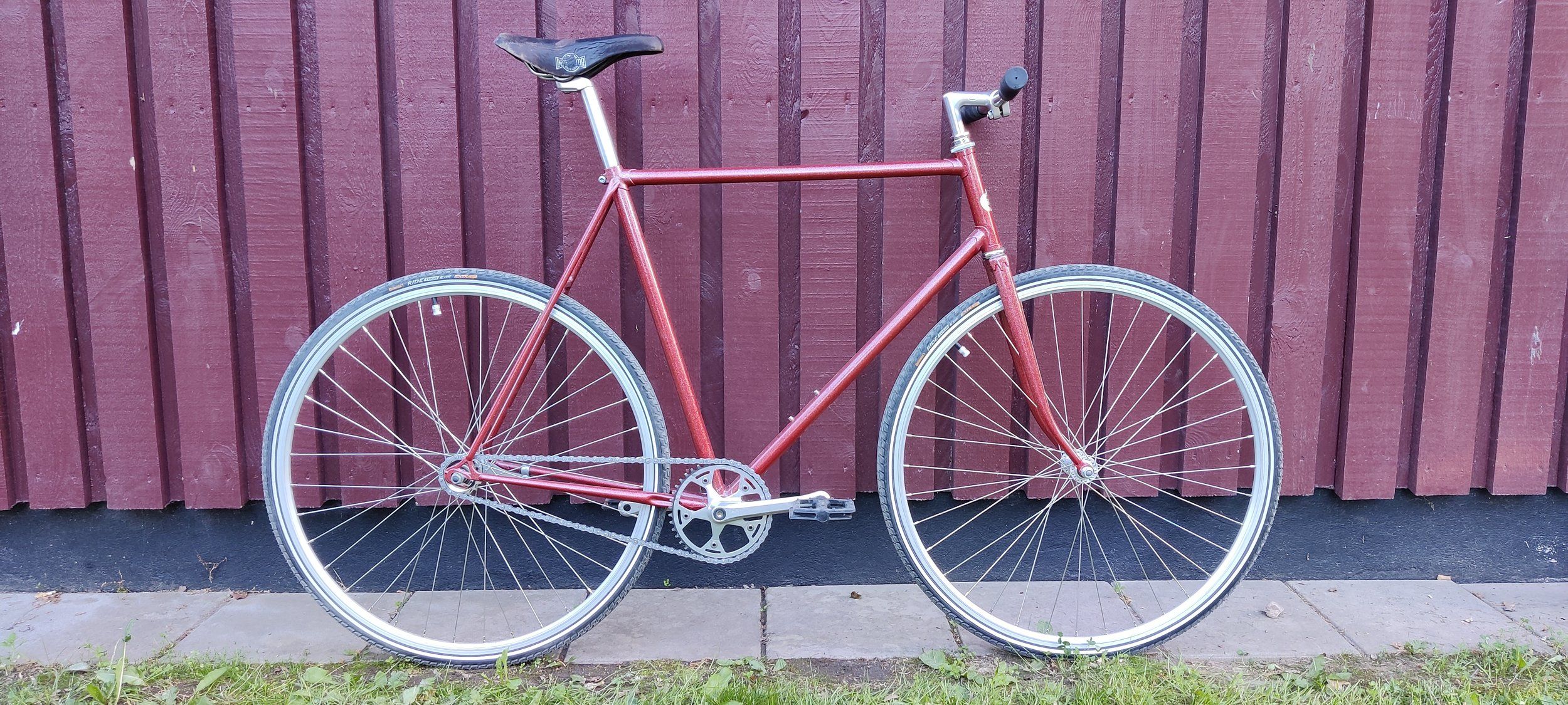

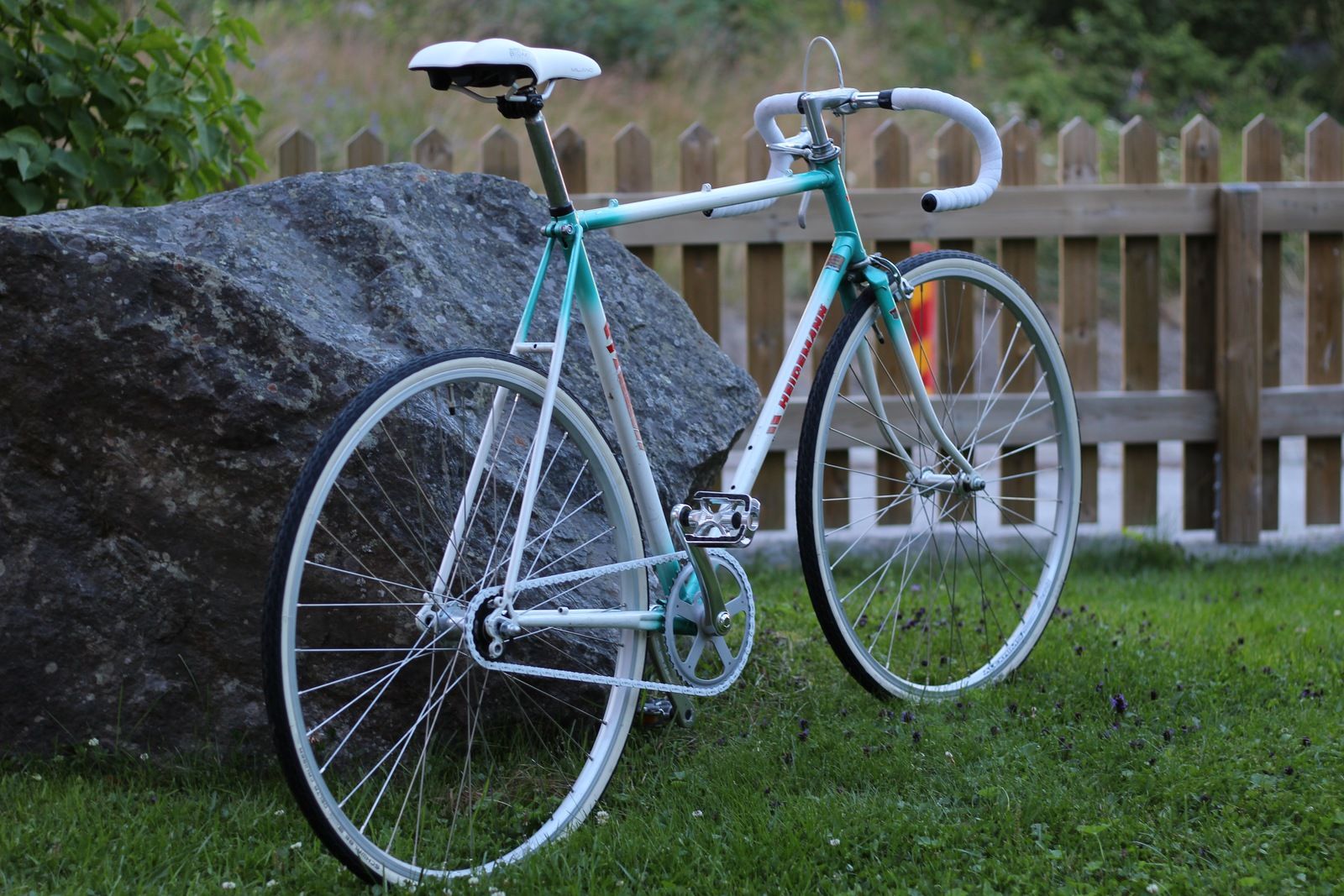

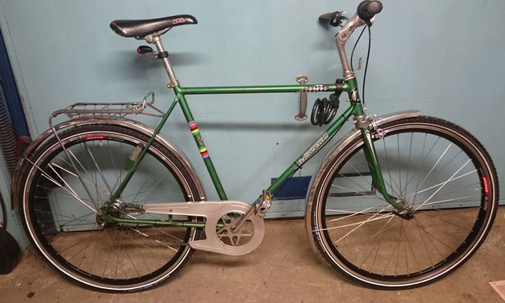

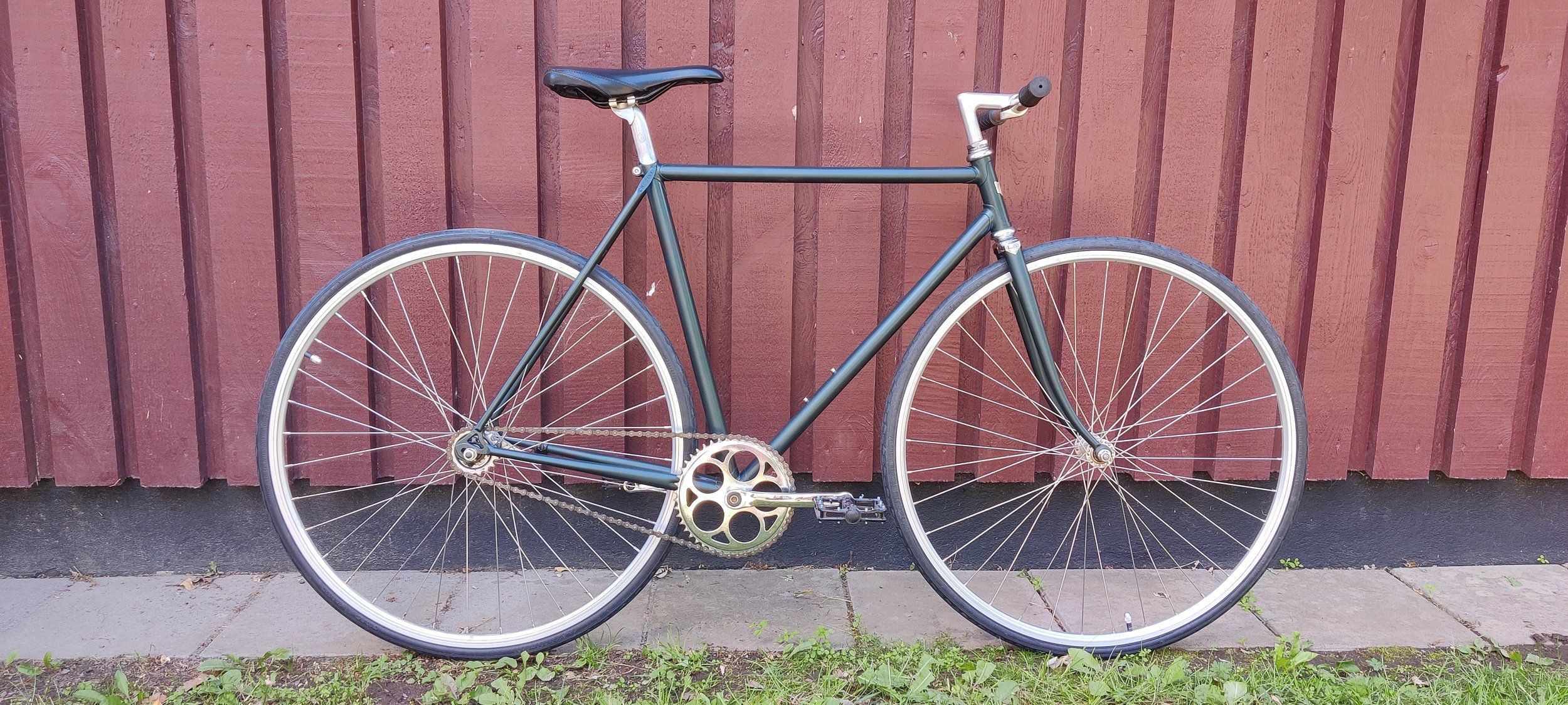

Gjorde ett ryck med en gammal Rex.
Strippade färgen, bort med diverse fästen samt sadelklämman (sitter med skruv som är gängad i stolpen istället), borstade/slipade upp den vilket gav lite annat djup på finishen, på med guldflakes, lackade det gröna och på med klarlack.
Byggde hjulen från en uråldrig Campa-fälg och en gammal Mavic som efter lite slipande fick typ samma profil haha.
Stronglight-vevarna behölls för äkta hästalårs-utväxling, dit med Brooks Cambium sadel och handtag samt ett nästan 20 år gammalt men helt nytt 24k Elite-ställ.

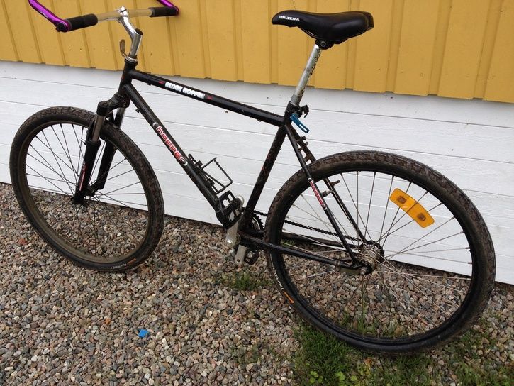

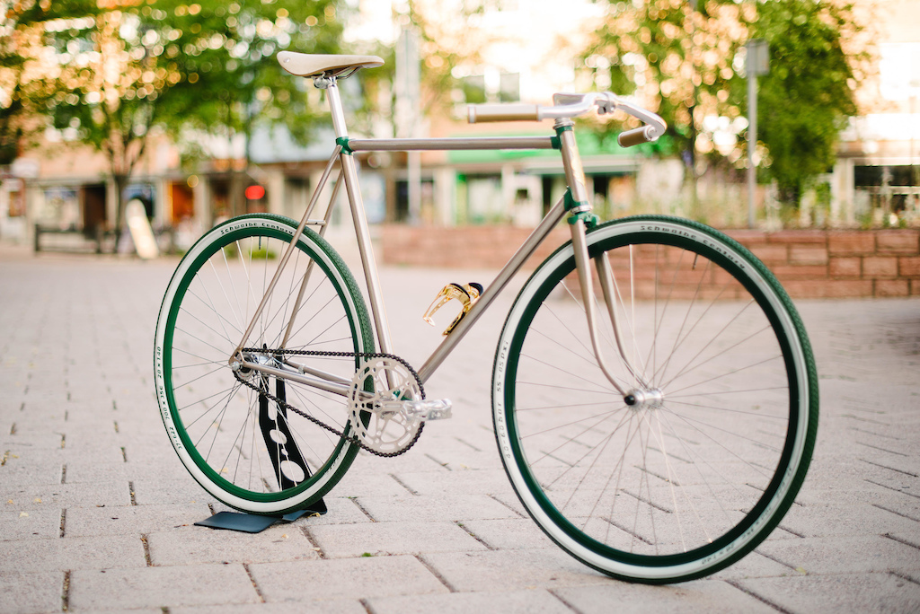

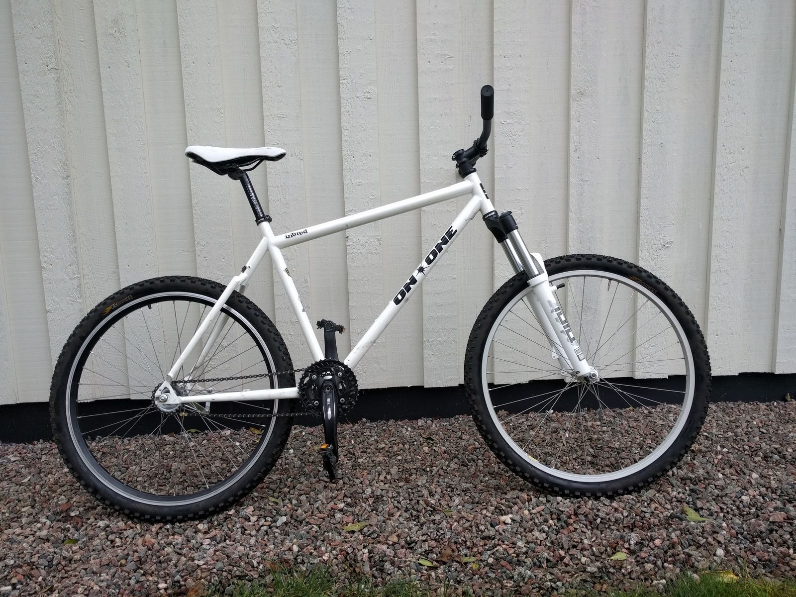

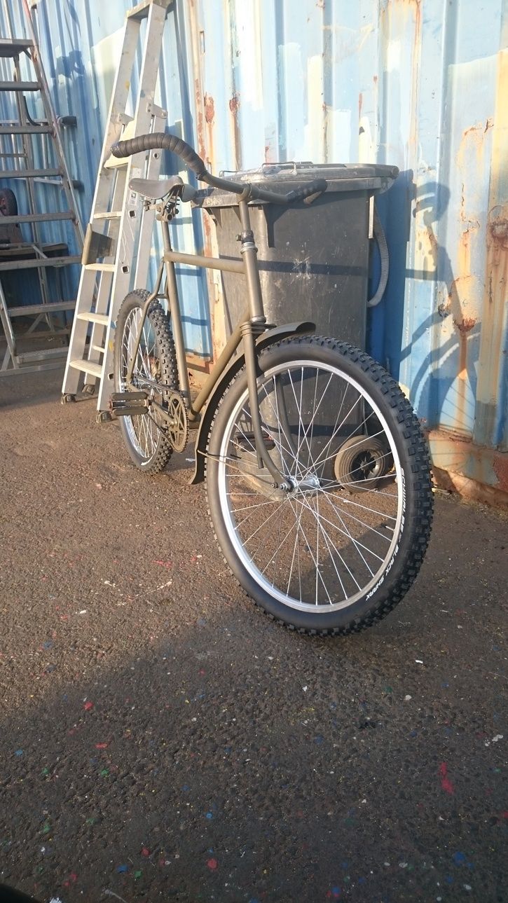

Äntligen har jag lyckats bygga en fotbroms mtb.
inbred ram och tora gaffel, shimano cb-e110 nav.
Kenda dubbdäck och annat beg från skrothyllan.
