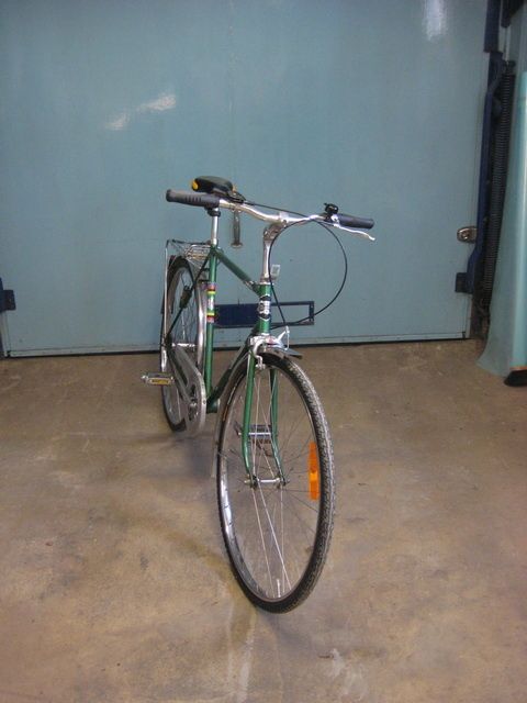

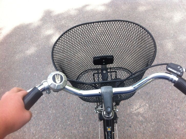

Jag glassar omkring på en Skeppshult Nova under arbetstid. Den är ju helt störtskön!
    115.5 KB · Besök: 103

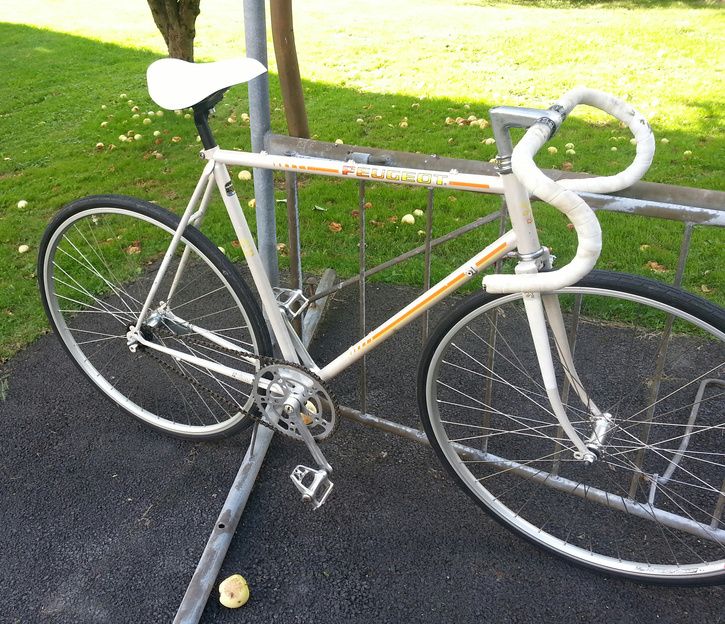

Jag har bytt vevarna och därmed framklingan på min peugeot, det var inga problem att dra på sittande vevlager. Funderar på att byta vevlager, vilket tydligen ska vara mindre problem än annat. Stolpen hade jag också ett aber med :) (och du bör kanske vända på din för att undvika dryga kommentarer ;) )

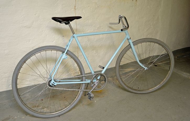

Här är mitt monster. En gammal Skeppshult som jag skalat av.
Allt är original, förutom sadeln som jag klädde själv med fuskskinn.
(Med torrt kontaktlim så resultatet blev därefter...)
Har en gammal hittad sadel som skall på istället.

Grym! Kan vara den fetaste mustachen på länge!
[visa] din cykel med fotbroms [footie]
Tack!
Det är originalstyret som jag bara vänt upp och ner.
Totalt livsfarlig och vinglig att cykla på, eftersom styret är långt ner och slår i knä...
Men, vad gör man inte för att vara coolast på gatan!

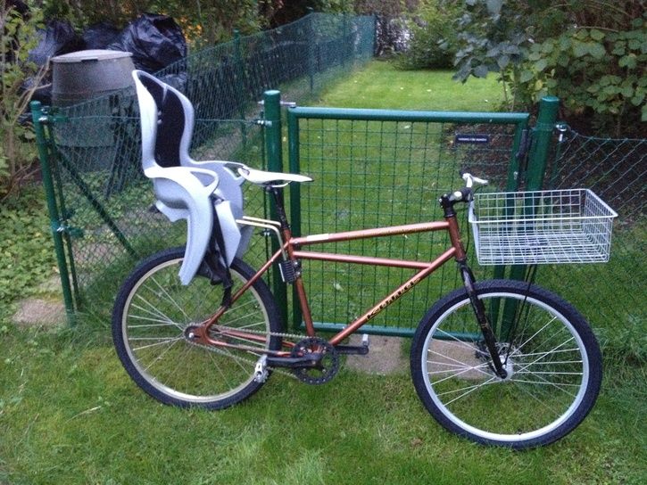

Denna plockade jag ihop av en hittegodsram. Kompletterat med lite grejor från skrotlådan och inköp från biltema,harald nyborg,ikea och åkes sportservice. Mina totala utlägg för att få den användbar var 679 kr. Tänker mig nog lite uppdateringar till våren, men såhär får den gå så länge. Jag har saknat en cykel med barnsadel på, känns ok att kunna sticka iväg på spontaninhandling och få lilltjejen med mig. Ursäkta den sunkiga mobiltelefonbilden.
MVH
Magnus
    119.3 KB · Besök: 125

Är det skivbroms bakockså? Dig man såg på Sveavägen igår?
Kul att andra får en ram som hittegods när man själv letar på hela nätet efter en likadan.
Storlek? ;)
> MVH
> Magnus
> Sveavägen igår?
> Storlek? ;)
Nej bak är det fotbroms. Stockholm??, Nej jag hänger i Göteborg. Ramen är 20 tum.
MVH
Magnus

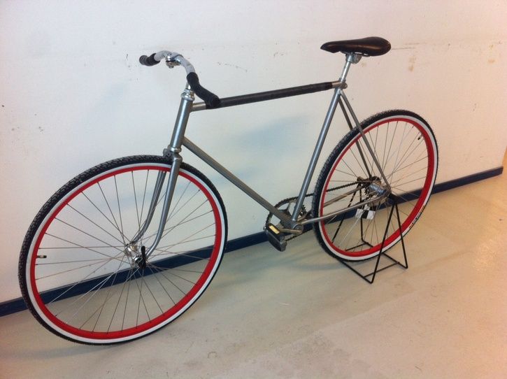

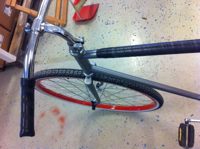

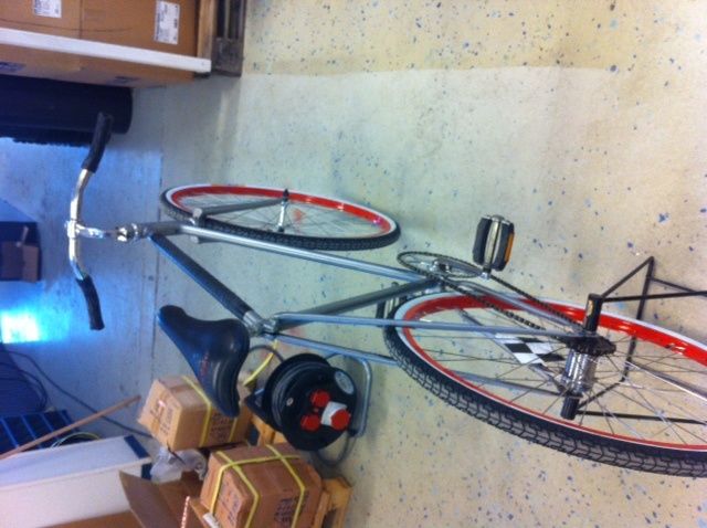

Nu har jag läst och tittat länge här, dags att rega sig.... Min Duomatic
footie blev klar igår, budget, byggd på en gammal DBS m 26" hjul, nu 28",
framflyttad bakram och kapad gaffel (snyggt och tight, ca 2 mm fritt) bl.a.
Ramen är slipad och lätt polerad, sedan sprayad med matt klarlack X antal
omgångar, innerslang på överröret.... Har 2 ramar till men brist på Duomatic...

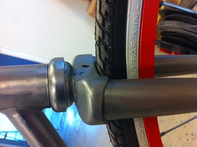

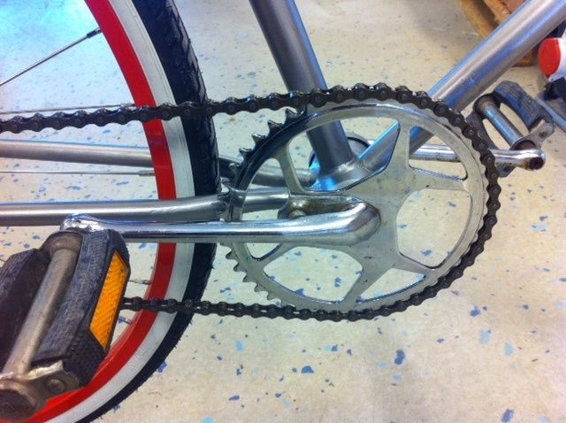

Bild 1 pedaler ska bytas så fort jag hittar med den udda gängan... vev org DBS..
Bild 2 innerslang på överröret och DBS styrgrejer sen -78 ca...
Bild 3 lagom kapad DBS gaffel....
Bild 4 bakramen kunde kortats lite till egentligen.....

Gillar den skarpt!
Gillar dock inte styrstammen, men det är ju min åsikt :)
Hade varit snyggt med en sadelstång av nyare modell också tänker jag istället för den gamla modellen. och en snygg brooks sadel :) :)
Med nya pedaler blir den nog het sedan. Mycket bra så här långt. Läckert med röda fälgar.
Klot: det är Cheng Shin 37-622 borde varje cykelhandlaren kunna ta hem!
Henric: jo håller med men tanken med just detta bygget var oxå att använda befintligt. Sen är det oxå udda mått på både sadelstolpe och styrgrejerna, så svårt att gå tag på "coolare" grejer. Har dock 2 bygge till på G, bl.a. en ca 5 år gammal alu MTB som ska få 28" och Duomatic!
Tack för cred!

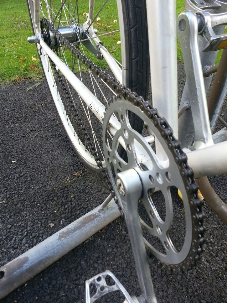

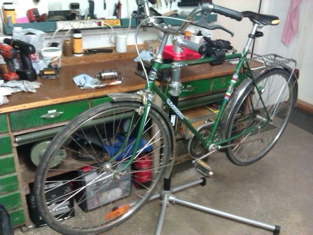

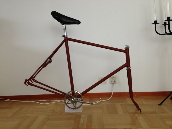

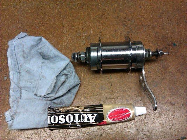

Funderar på att fixa till min gamla trotjänare till Cresent som jag köpte ny -78, för pengarna, jag fick när jag sålde min moppe. Det finns många minnen förknippade med denna cykel och det käns tråkigt att den bara står och samlar damm. Problemet är att baknavet är tokslut och att är 27" hjul på den gör ju att det inte är så lätt att hitta nytt bakhjul.

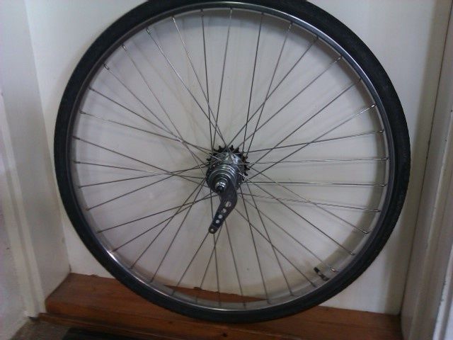

Har tagit baknavet från en av barnens gamla avlagda cyklar och tanken är att använda detta och bygga ett nytt bakhjul med den gamla fälgen.
Blir intressant att se om detta fungerar.
Här är navet efter att rosten polerats bort.
/Lasse
Här kommer lite fler bilder på min gamla Cresent.
Här är bakhjulet uppekrat med det "nya" navet. tyvärr upptäckte jag inte att ekringen blev lite fel, förrän jag var klar och då tyckte jag inte att det var värt besväret att göra om det.
Så här såg cykeln ut när jag började. 17,7 kg Svenskt stål från -78.
Så här ser cykeln ut idag efter gårdagens meckande. Nu 17,1 kg.
Cykeln blev riktigt trevlig att cykla på även om den fortfarande ser lite skruttig ut med lite rost fläckar här och där. Men eftersom cykeln är tänkt som vardagscykel för att cykla till bussen eller affären på, så vill jag inte göra den "för snygg" för då lär den väl bara bli snodd.
Det känns som om det är större omfång på växlarna med det nya Shimano navet än med det gamla Torpedo.
En annan sak som jag blev lite förvånad över var att det kändes väldigt bar att stå och cykla på den, bättre än på mina andra cyklar.
Vad är det egentligen som gör en cykel bra att ståcykla på?
/Lasse
Det raka "slotet" mellan ekrarna hamnade bredvid ventilen istället för över ventilen. Kan bli lite besvärligt att komma åt med en gammaldags pump mellan ekrarna. Nu använder jag för det mesta pump med slang eller tryckluft så det spelar inte någon större roll.
/Lasse

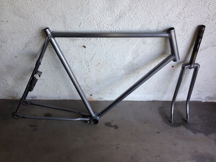

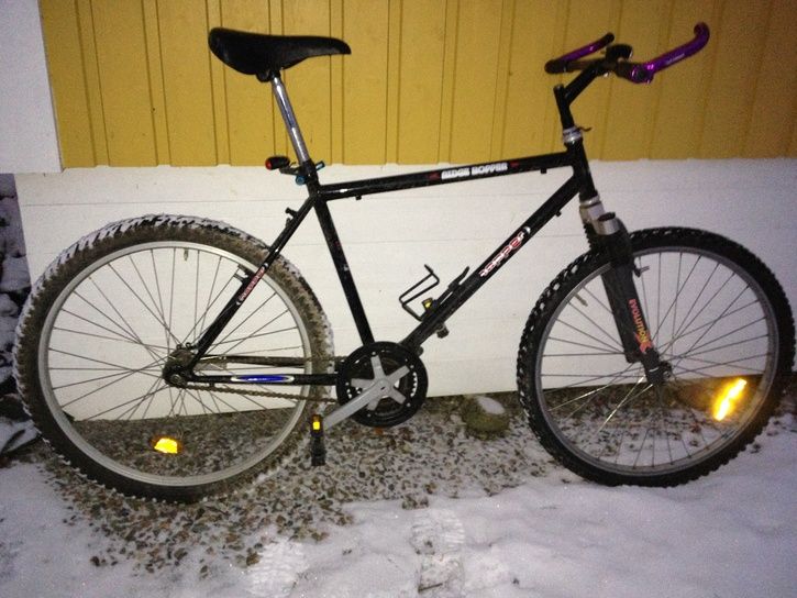

Nytt år, nytt projekt (Fortfarande singel)
En gammal skank som jag köpte för 50kr på en loppis.
Alla delar satt stenhårt eller hade rostat fast så det tog bra länge att plocka isär den. Men man får inte ge sig.
Fortsättning följer............
    91 KB · Besök: 96
    89.1 KB · Besök: 89
    41.5 KB · Besök: 96

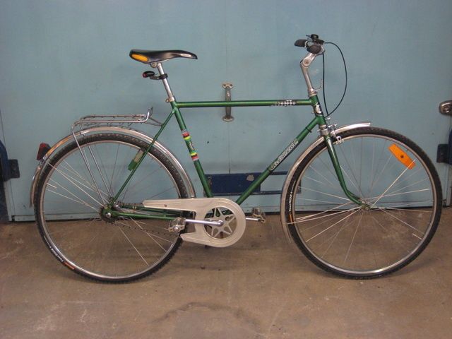

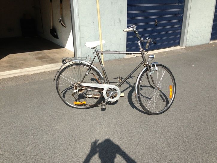

Köpte denna Dbs sport från 1966 för en human slant för att ha som extrahoj, lite spännande att köra då bromsarna är totalt paj! höll på att dra in i pannrumsdörren när jag upptäckte det..........

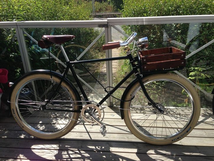

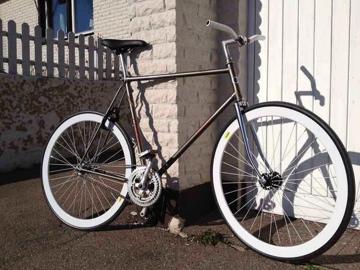

Gant rugger bike footie / singlespeed med brooks sadel, schwalbe fat frank hjul och egenbyggd pakethållare:)
    113.7 KB · Besök: 119

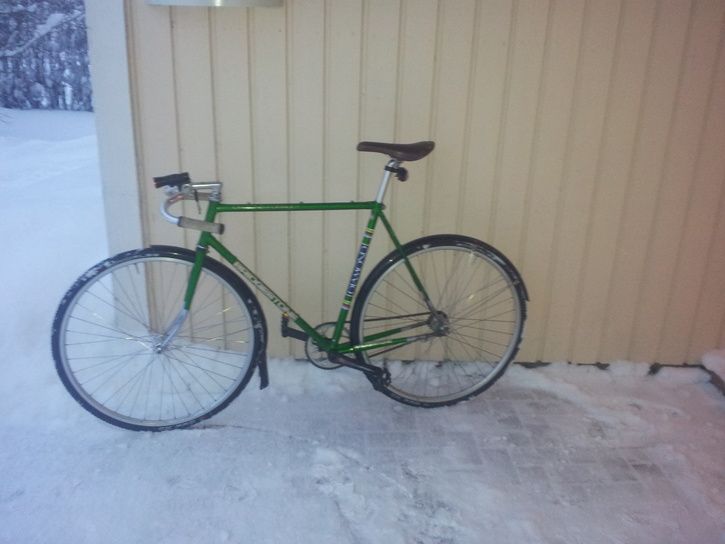

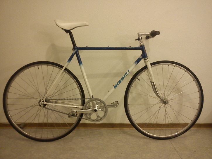

sleten mobilbild på alldeles färskt färdigbyggt budget-footie-projekt. nöjd amatörbyggare!
    76.3 KB · Besök: 141
